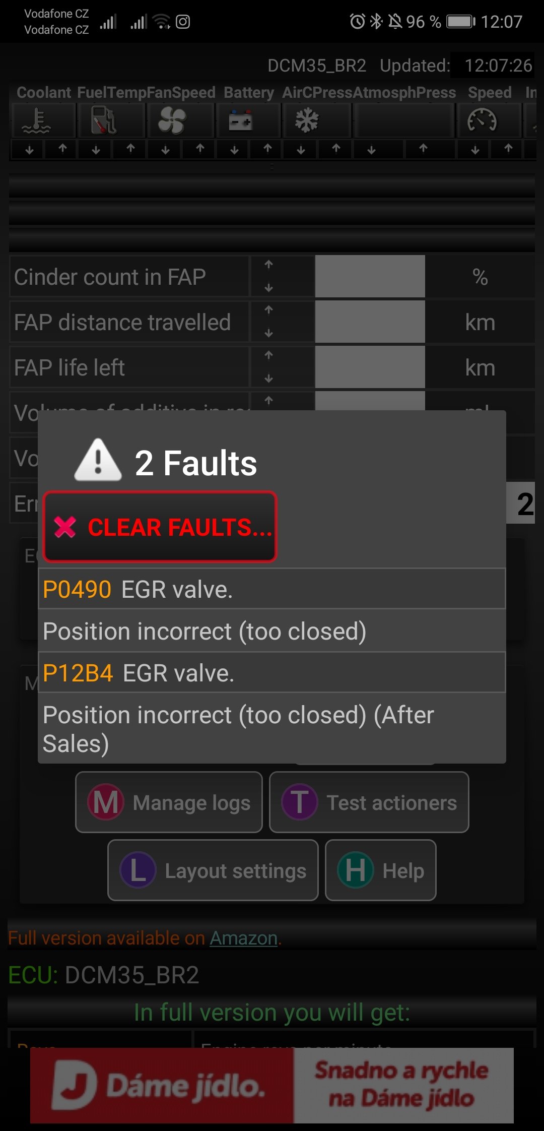

sheep-master Odesláno 14. duben 2020 Sdílet Odesláno 14. duben 2020 (upraveno) Ahoj, připojil jsem diagnostiku a nacetlo tyto chyby EGR. Můžu tomu věřit? Respektive mám to dal řešit v servisu? Včera jsem si všiml toho cvakani po chcipnuti motoru nahoře v motoru pod plastovym krytem. Někdo psal že EGR tím oklepava bordel? 2.0 HDI 120KW, rv. 2012, Euro 5. Upraveno 14. duben 2020 uživatelem sheep-master Citovat Odkaz ke komentáři Sdílet na ostatní stránky More sharing options...

Boym Odesláno 15. duben 2020 Sdílet Odesláno 15. duben 2020 V 14. 4. 2020 at 9:23, sheep-master napsal: Ahoj, připojil jsem diagnostiku a nacetlo tyto chyby EGR. Můžu tomu věřit? Respektive mám to dal řešit v servisu? Včera jsem si všiml toho cvakani po chcipnuti motoru nahoře v motoru pod plastovym krytem. Někdo psal že EGR tím oklepava bordel? 2.0 HDI 120KW, rv. 2012, Euro 5. tyhle dvě chyby mám taky, co ti způsobují? Mně akorát vypínají tempomat na dálnici, ve městě mi funguje a jelikož jedu po dálnici tak jednou za měsíc, tak to neřeším. Ohledně klepání psal @Multiplex406 výše, že si to oklepává bordel z klapky. Citovat Odkaz ke komentáři Sdílet na ostatní stránky More sharing options...
