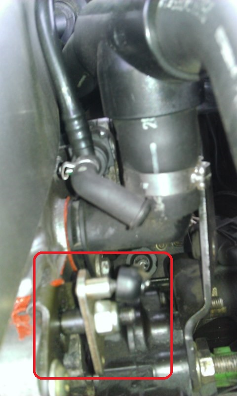

John Odesláno 22. leden 2016 Sdílet Odesláno 22. leden 2016 Tak tak zkontroluj tzv. SWIRL... kontrola je jednoduchá.. koukni zda se ti hejbe "tyčka" když přidáš otáčky na volnoběh... je to toto viz foto: Pokud se ti to nehejbe na 90% je po smrti a koupit nový druhovýroba se nedělá jedině original cena kolem 800kč. Citovat Odkaz ke komentáři Sdílet na ostatní stránky More sharing options...
Martin292 Odesláno 22. leden 2016 Autor Sdílet Odesláno 22. leden 2016 Tak tak zkontroluj tzv. SWIRL... kontrola je jednoduchá.. koukni zda se ti hejbe "tyčka" když přidáš otáčky na volnoběh... je to toto viz foto: WP_20140414_010.jpg Pokud se ti to nehejbe na 90% je po smrti a koupit nový druhovýroba se nedělá jedině original cena kolem 800kč. Ahoj dakujem za odpoved, SWIRL som kontroloval funguje, tycka chodi.. dnes som zaslepil egr ventil, v pondelok menim regulator tlaku turba. Chcel by som sa opytat, ze ked pridam na 3000 otacok tak mi zacne cosi sycat (akoby niekde fucal vzduch), hadice su v poriadku. Je tam pretlakovy ventil, ktory prepusta vzduch..??? Turbo pritom tlaci normalne. Diki moc Citovat Odkaz ke komentáři Sdílet na ostatní stránky More sharing options...
