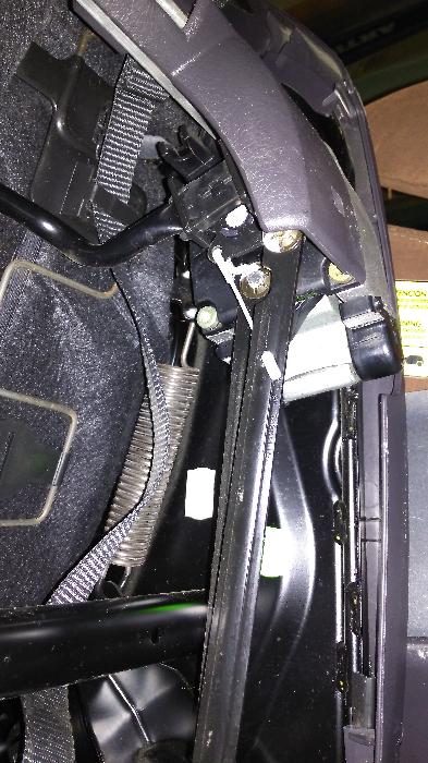

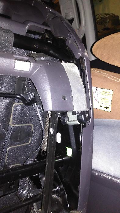

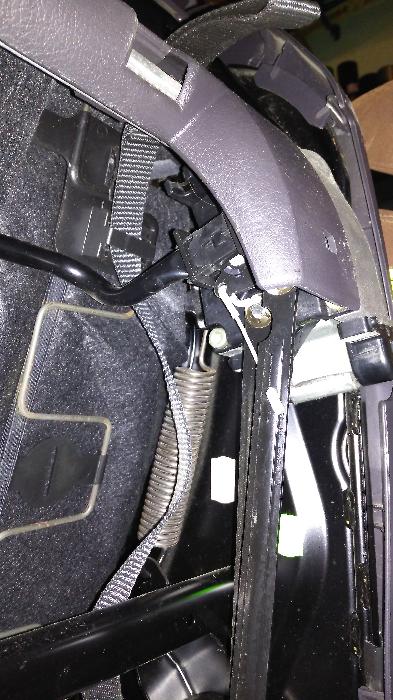

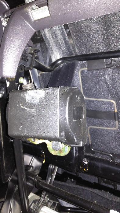

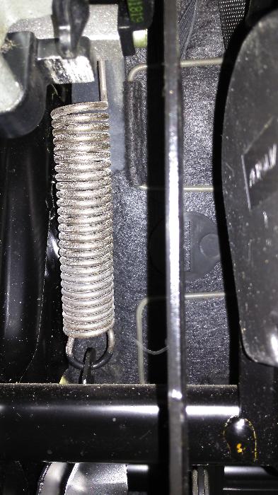

zdar panove , nemate někdo nakres  sedacek , mam namysli hlavne zespod ? Stala se mi už podruhé taková věc , že jsem zbrkle  dával zadní prostřední sedačku a dal jsem ji tak , že jedna strana je zacvaknutá správně a druhá je uplně mimo. No a nejde to ani ven ani dovnitr . Takže jsem  musel sundat bocni plasty a odsroubovat celou sedacku  tak ze zustal jen pojezd . Jenze jak jsem to vysrouboval tak mi z toho vypadly pruziny a ted nevím kde  patrí.

Ahoj, fotil jsem to nyní večer v garáži, kdybys potřeboval detaily, tak písni dopoledne dofotím :-) První fotka je zezadu levá strana(čumí tam kryt pásu), další je pravá strana - snad to rozpoznáš, je to přeházené :-)
