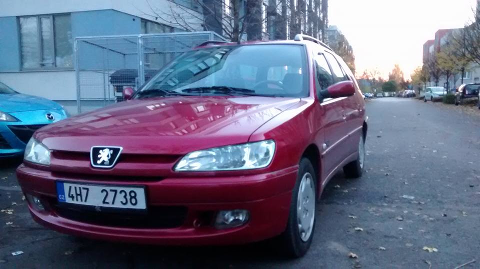

emkay Odesláno 6. prosinec 2015 Sdílet Odesláno 6. prosinec 2015 (upraveno) Zdravím, tak jsem se tedy rozhodl, že se také pochlubím. Výběr cenově dostupného prvního auta, které by nemuselo být úplným žroutem peněz, skončil na 306 Break 1.4 55kW. Jeho historie mi zůstává částečně utajena, nicméně prodáno bylo v roce 1999 v belgickém Zaventemu a v roce 2010 si jej dosavadní majitel nechal přivézt do ČR. Dnes je to přesně měsíc, co jsem jej koupil a za tu dobu jsem najezdil cca 1200 km (právě mám pár km přes 170 000) převážně po Praze a okolí. Auto je v červené Lucifer a vizuální stav je velmi slušný. Výbava je to spíše základnější, má 2 airbagy, ABS, dešťový senzor, přední el. okna a výškově nastavitelné sedadlo. Zde bych snad jen vypíchl několik závad, které se chystám v dohledné době řešit: Jinak mi ale dělá radost a koupě (vyšel mě na 28k vč. eko daně) rozhodně nelituji. Není to sice žádný závoďák, ale když člověk potřebuje, tak celkem jede a spotřeba je velmi pohodová i ve městě. Zatím jsem neměl příležitost jej nějak pořádně nafotit, takže tady aspoň jedna dokumentační UPDATE - SERVISNÍ ZÁSAHY: 2/2016 - kulové čepy, silentbloky ramen, manžety poloos (později zjištěno, že špatné, vyměněn mechanik i manžety), gufero převodovky (poloosa), výměna oleje v převodovce, řemen alternátoru, geometrie 3/2016 - výměna koncovky výfuku (StibTova práce) 4/2016 - nové manžety, tentokráte už správné -> nový mechanik 5/2016 - spojkové lanko (rozpadlý samostav) Upraveno 15. květen 2016 uživatelem emkay Citovat Odkaz ke komentáři Sdílet na ostatní stránky More sharing options...
