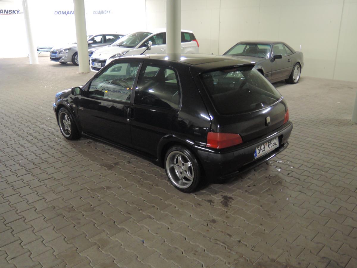

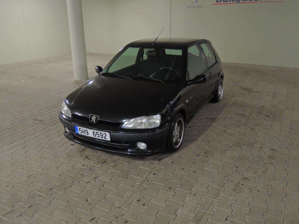

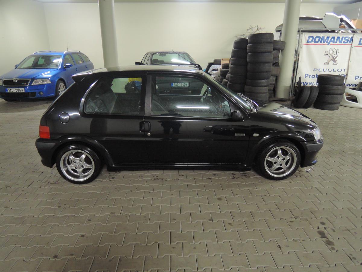

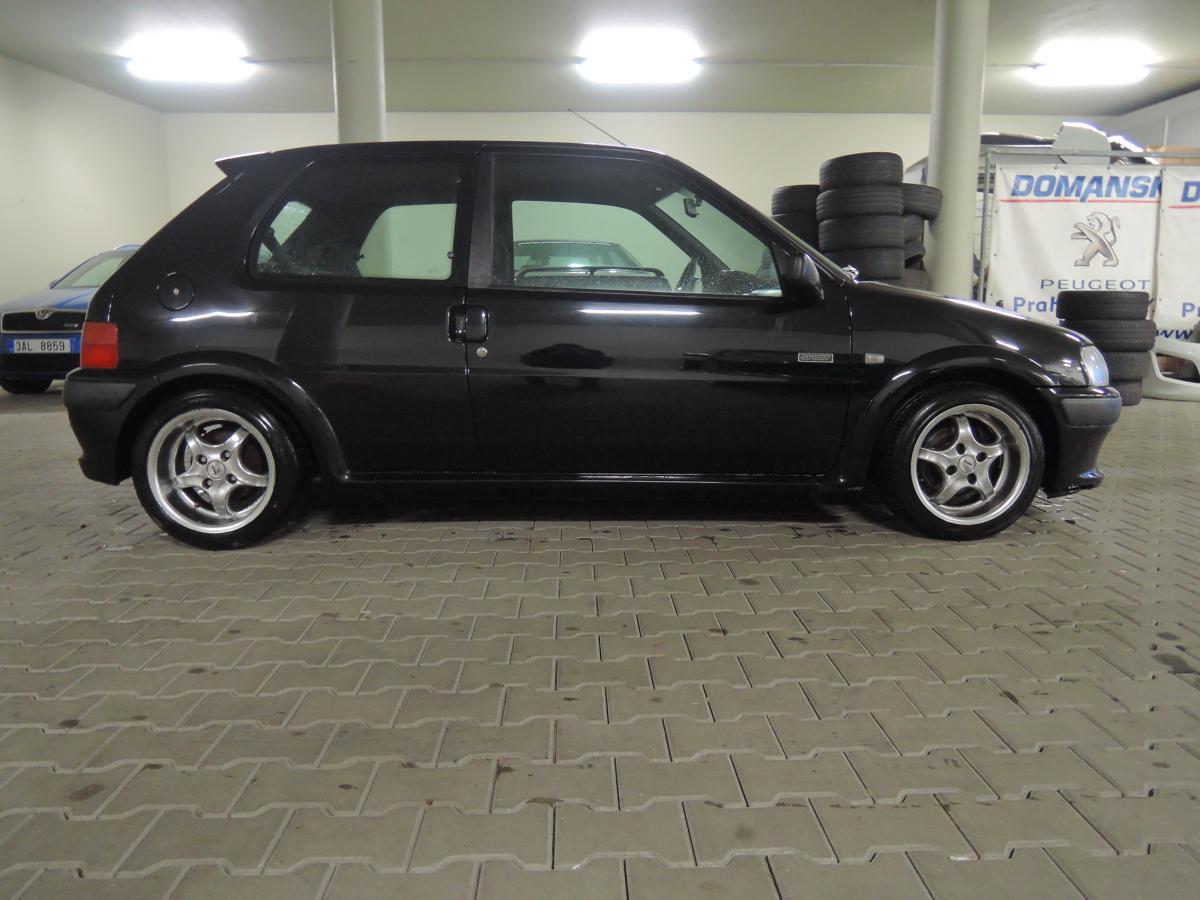

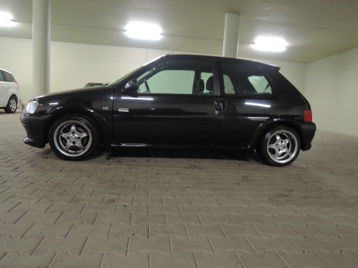

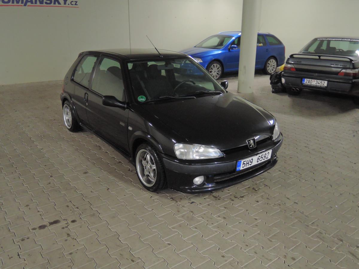

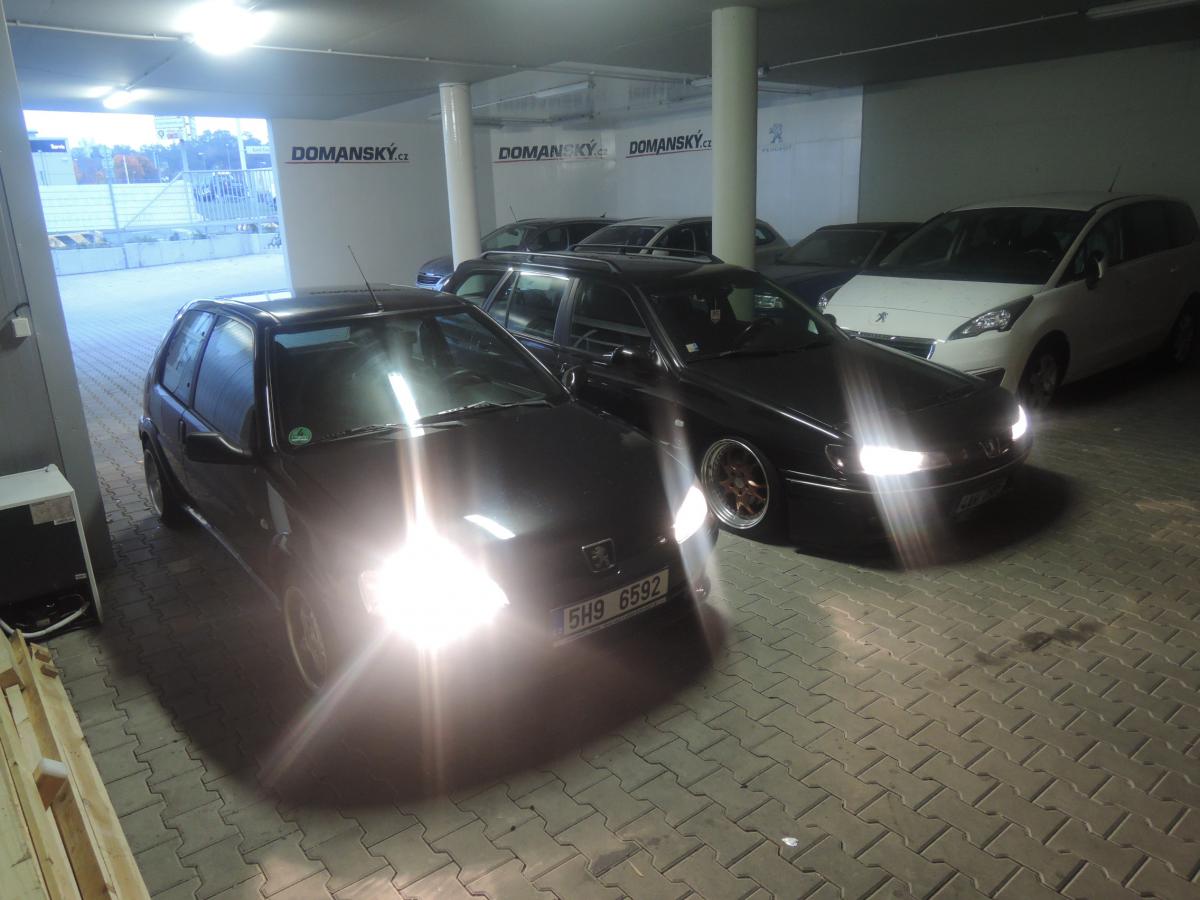

Print Odesláno 16. říjen 2015 Odesláno 16. říjen 2015 (upraveno) Tak jsem včera v noci dovezl z Hradce tuto 106 SPORT, rok výroby 2001, najeto má 161 187km, motor 1.1 (ikdyž se mi zdá že v Německu proběhla výměna za 1.4) a v Paříži jí nadělili tuto výbavu: ABS, Elektrické stahování oken, elektricky ovládané zpětné zrcátka, otáčkoměr, posilovač, mlhovky, 4x airbag atd. Jsem v Čr druhý majitel koupil jsem jí od kluka co jí dotáhl z Německa od nějákého nadšence do Peugeotu. Po předchozí zkušenosti ze 106 jsem si tentokrát dal opravdu záležet na prozkoumání tech stavu a hlavně koroze. Kufr je opravdu pěkný bez koroze to samé podvozek (jasně sem tam něco lehkého se najde ale nic hrozného nebo vážného to není). A taky je potřeba doladit pár detailů krom základního servisu musím vyměnit přední pravé ložisko (už dost hučí) sehnat kompletní vzduchové sání nainstalovat dozadu stěrač z červené 106 zavařit přední nárazník který je na pravé dolní části prasknutý a vyřešit pár dalších na provoz nezávislých vad. Jinak v techničáku jsou zapsané jak kola brock 7x14 a 8x14 tak i sportovní podvozek. Auto je jako překvapení pro přítelkyni tak uvidíme snad se bude líbit mě se líbí moc je to taková motokára Upraveno 30. březen 2016 uživatelem Print Citovat
kovy_s Odesláno 16. říjen 2015 Odesláno 16. říjen 2015 vypadá moc pěkně ! hlavně ty budíky a intoš , ten jsem dycky chtěl a nikdy nesehnal Proč myslíš, že proběhla výměna za 1.4? Nemáš foto motoru? Citovat

Print Odesláno 16. říjen 2015 Autor Odesláno 16. říjen 2015 Foto motoru dám až ho pořádně vyčistím. Prostě auto jede neporovnatelně líp oproti červené 106 Citovat

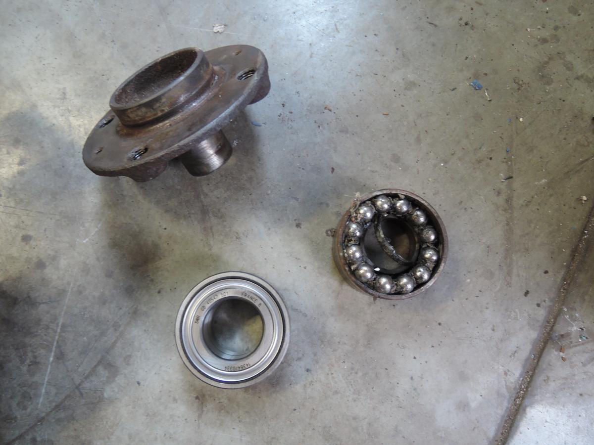

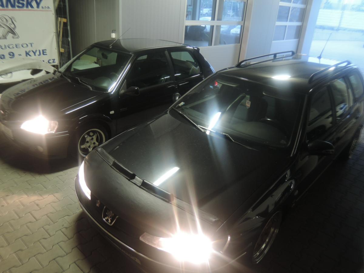

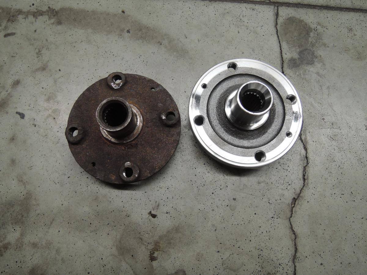

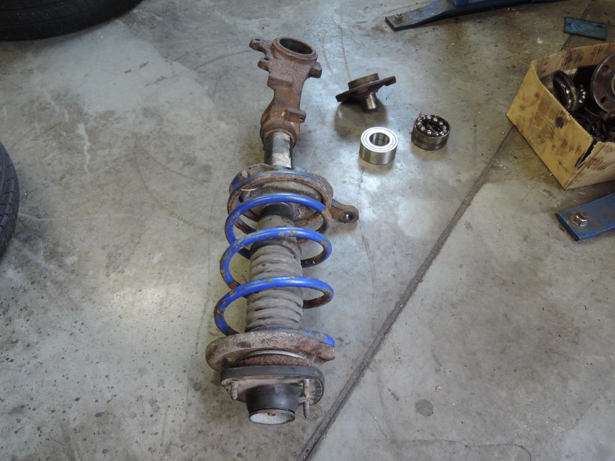

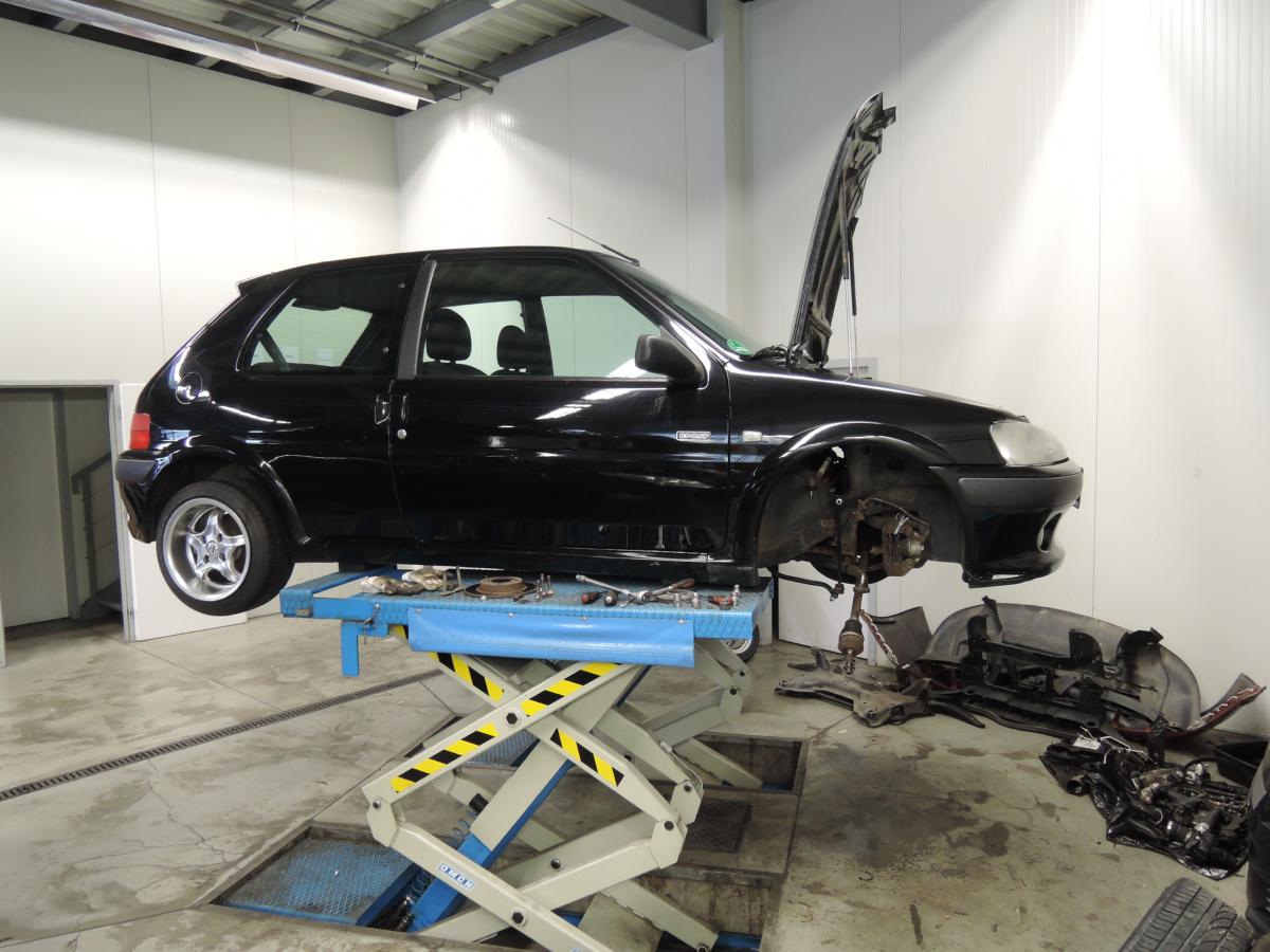

Print Odesláno 17. říjen 2015 Autor Odesláno 17. říjen 2015 Tak dneska proběhla výměna špatného předního pravého ložiska a po nalisování ložiska do těhlice se přišlo na to že náboj má menší průměr krku co jde do ložiska a proto se kynklalo kolo (ložisko už ale taky bylo načnuté takže výměna by byla časem taky potřeba) a tak se ještě rychlo sjelo pro náboj který tam má podle VIN být nalisovalo se do nového ložiska seskládalo zpět na auto a do převodovky se nalil nový olej. Auto už funguje dobře nic nehučí ani nebouchá. Už jen motorový olej svíčky filtry udělat evidenční kontrolu vyřešit přepis ošetřit spodek a můžu příští Sobotu auto předat Monče Citovat

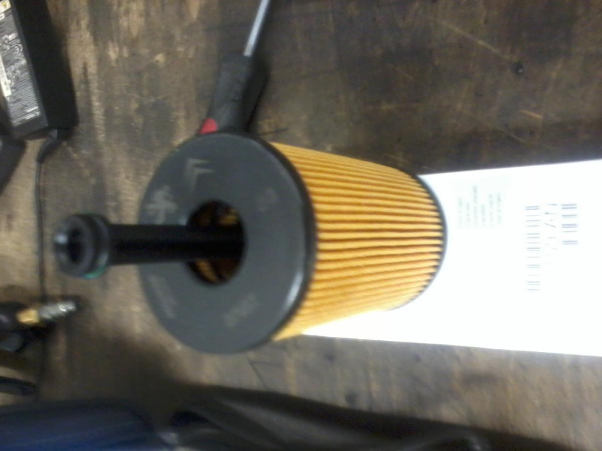

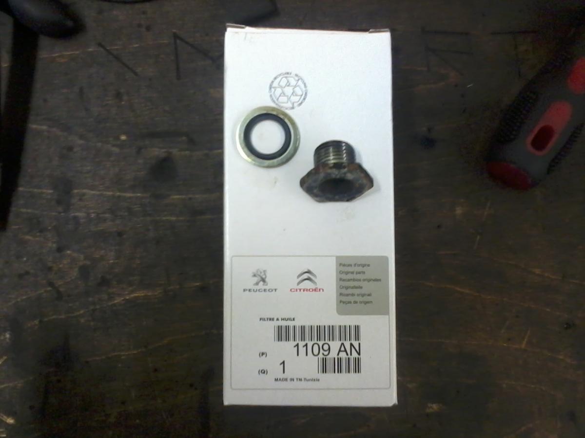

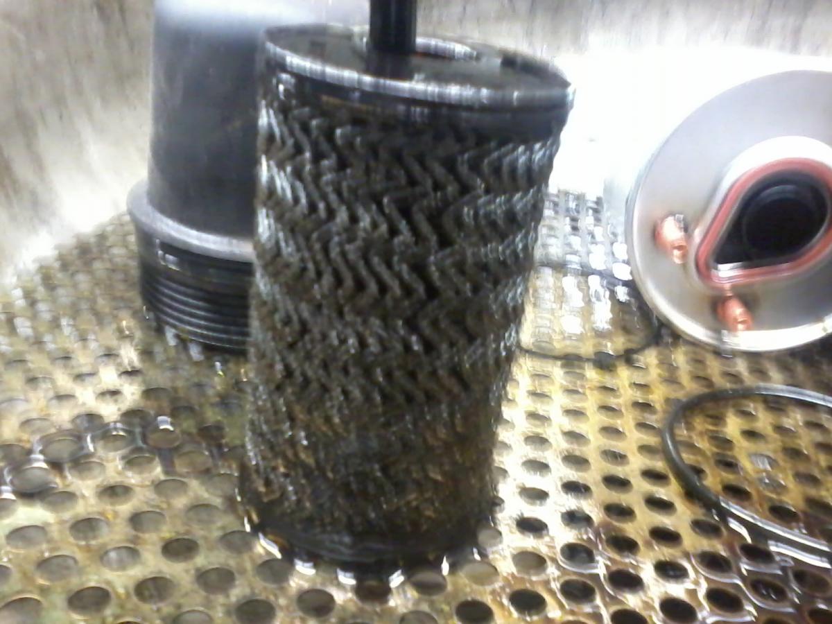

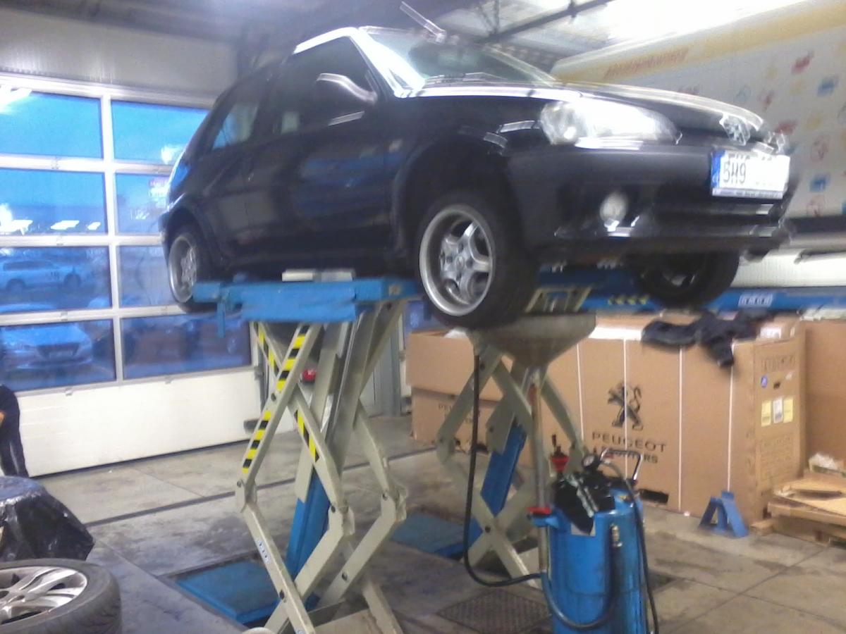

Print Odesláno 22. říjen 2015 Autor Odesláno 22. říjen 2015 (upraveno) Dneska vyměněn motorový olej + filtr. Olej TOTAL 5w40 a filtr origo Peugeot a pak těsnící kroužek kolem šroubu vany. Zítra svíčky a kab. filtr (vzduchovej je novej od předchozího majitele) a v Sobotu vyměnit brzdovku + kapalinu v posilovači, udělat geometrii a pak už jen předat přítelkyni. Upraveno 22. říjen 2015 uživatelem Print Citovat
Print Odesláno 22. říjen 2015 Autor Odesláno 22. říjen 2015 Olej jsem nefotil protoze jsem bral sudovej ze skladu. Citovat

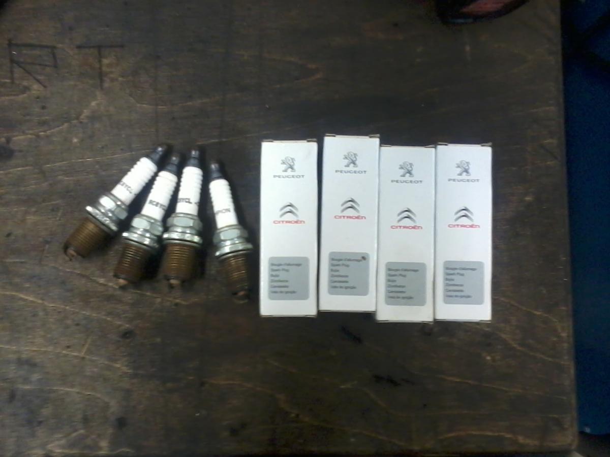

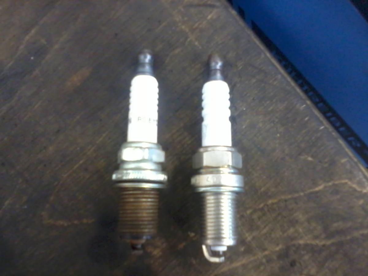

Print Odesláno 23. říjen 2015 Autor Odesláno 23. říjen 2015 (upraveno) Tak dneska proběhla výměna svíček. Zase jsem zvolil originální. Porovnání starý/nový. Upraveno 23. říjen 2015 uživatelem Print Citovat
