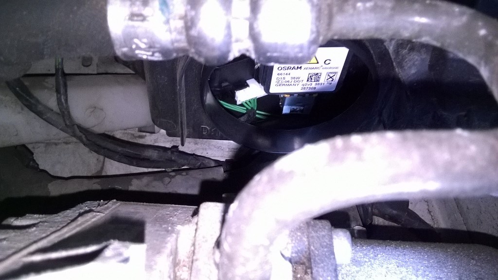

MJSytic Odesláno 9. březen 2016 Autor Sdílet Odesláno 9. březen 2016 Netuším. Podle SB se kvůli výměně musí rozebrat půl auta , takže teď vymýšlím, jak to vyměnit bez sundání světel Pravá by mohla jít celkem dobře, ale u levýho světla není místo ani na sundání krytky. Asi půjdu cestou "baterka + kastlík" pryč a uvidíme Citovat Odkaz ke komentáři Sdílet na ostatní stránky More sharing options...

MJSytic Odesláno 10. březen 2016 Autor Sdílet Odesláno 10. březen 2016 Tak jsem dneska zkusil vyměnit a otestovat pravou výbojku. A skončil jsem na tom, že s ní nejde zaboha otočit Podle návodu se s ní má otočit proti hodinovým ručičkám, aby se uvolnila No nepodařilo se A vzhledem k ceně nových světel jsem to raději vzdal. Nerad bych tam něco urval Asi to nechám, až bude lepší počasí a budu na to mít čas a klid. Nebo to nechám potupně na servis Citovat Odkaz ke komentáři Sdílet na ostatní stránky More sharing options...

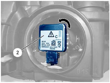

Přema Odesláno 10. březen 2016 Sdílet Odesláno 10. březen 2016 (upraveno) u coupe výměna obou výbojek tak 2 min...... no místa tam máš fakt málo..... ano otočit doleva když stojíš proti světlu cca o 45°nemělo by to moc držet....je to jen plastový kroužek Upraveno 10. březen 2016 uživatelem Přema Citovat Odkaz ke komentáři Sdílet na ostatní stránky More sharing options...

MJSytic Odesláno 10. březen 2016 Autor Sdílet Odesláno 10. březen 2016 Přema: No já jsem si myslel taky, že to bude brnkačka. Koukal jsem na návody a videa a nabral dojem, že to musí jít lehce. Ale tady s tím otočit lehce nejde. Bral jsem za to myslím docela dost. Pak jsem si uvědomil, že hýbu s celým vnitřkem toho svělta, jak se natáčí, tak jsem hodil raději zpátečku. Docela pak bobky po nastartování, jestli to nevyhodí nějakou chybu světel. Naštěstí OK Kemo: Díky, ale to video nebylo třeba. Svítí to v pohodě. Možná levá má trochu víc fialový obrys, ale to je vidět jen, když najedu čumákem k bílé stěně. Ty výbojky jsem dostal jako dárek, tak je tam chci dát, ať je tam to nejlepší Citovat Odkaz ke komentáři Sdílet na ostatní stránky More sharing options...
Přema Odesláno 10. březen 2016 Sdílet Odesláno 10. březen 2016 zkus trochu zatlačit jako kdyby dovnitř světla...... Citovat Odkaz ke komentáři Sdílet na ostatní stránky More sharing options...

MJSytic Odesláno 10. březen 2016 Autor Sdílet Odesláno 10. březen 2016 Tak jsem lopata Teď koukám znovu na ten návod a ona tam je asi nějaká pojistka, která se musí vycvaknout Asi to bude systém, jako má Q7 na TOMHLE videu Já se totiž pokoušel točil přímo s tou výbojkou Citovat Odkaz ke komentáři Sdílet na ostatní stránky More sharing options...

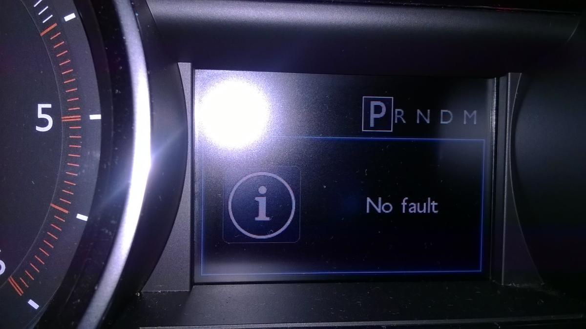

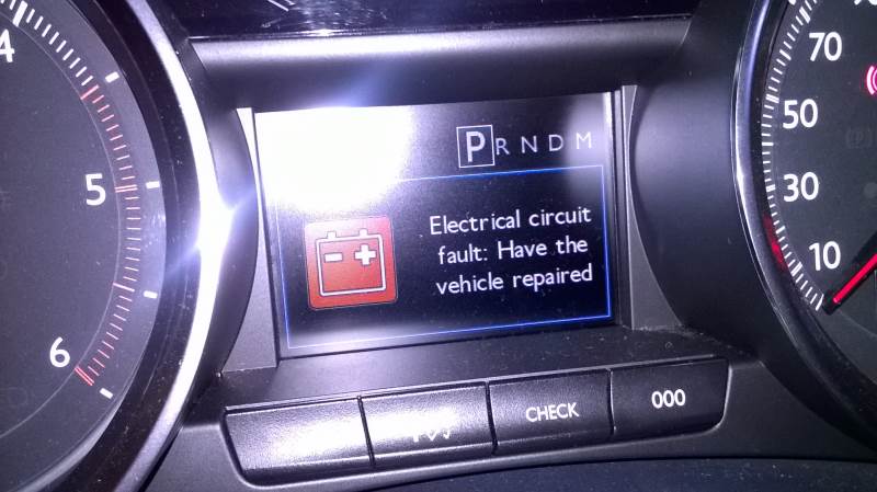

MJSytic Odesláno 14. duben 2016 Autor Sdílet Odesláno 14. duben 2016 Blížíme se ke společnému 5tis výročí a byl jsem dnes přivítán nádhernou hláškou Dal jsem to do "Peugeot překladače" a znamená to: "Ještě jednou se mnou pojedeš v dešti, tak uvidíš, co umím" Citovat Odkaz ke komentáři Sdílet na ostatní stránky More sharing options...
radim.1008 Odesláno 14. duben 2016 Sdílet Odesláno 14. duben 2016 Tvoje stádo nemá rádo vodu? Citovat Odkaz ke komentáři Sdílet na ostatní stránky More sharing options...
MJSytic Odesláno 14. duben 2016 Autor Sdílet Odesláno 14. duben 2016 Evidentně se mu nelíbil včerejší výjezd, kdy nás cestou z práce zastihla přeháňka. Když jsem ho nahnal večer do chléva, tak vše OK Možná ho rozhodila ta noční jarní bouřka a špatně se vyspalo Uvidíme odpo, jestli už bude mít lepší náladu Citovat Odkaz ke komentáři Sdílet na ostatní stránky More sharing options...
MJSytic Odesláno 14. duben 2016 Autor Sdílet Odesláno 14. duben 2016 Tak to vypadá, že už jsme zase kamarádi Citovat Odkaz ke komentáři Sdílet na ostatní stránky More sharing options...
