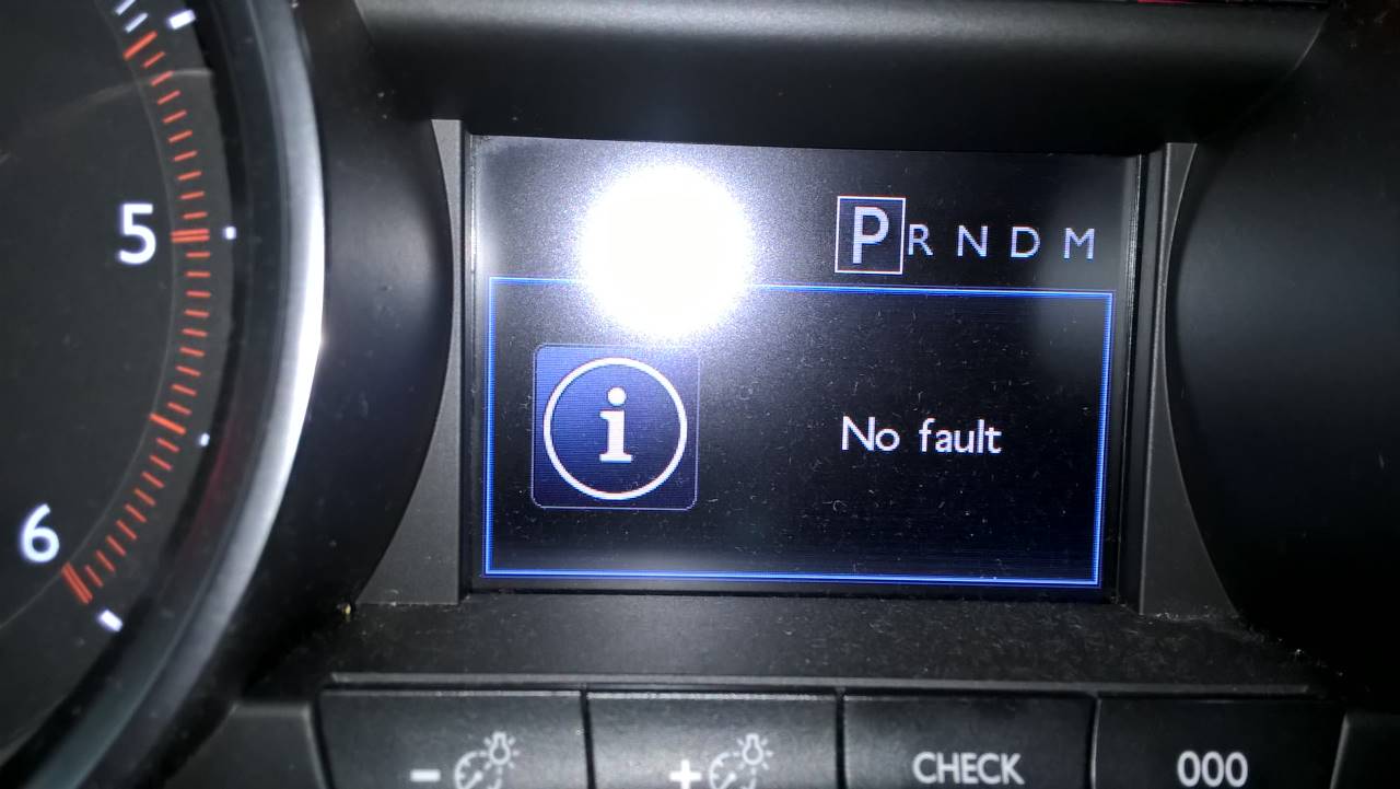

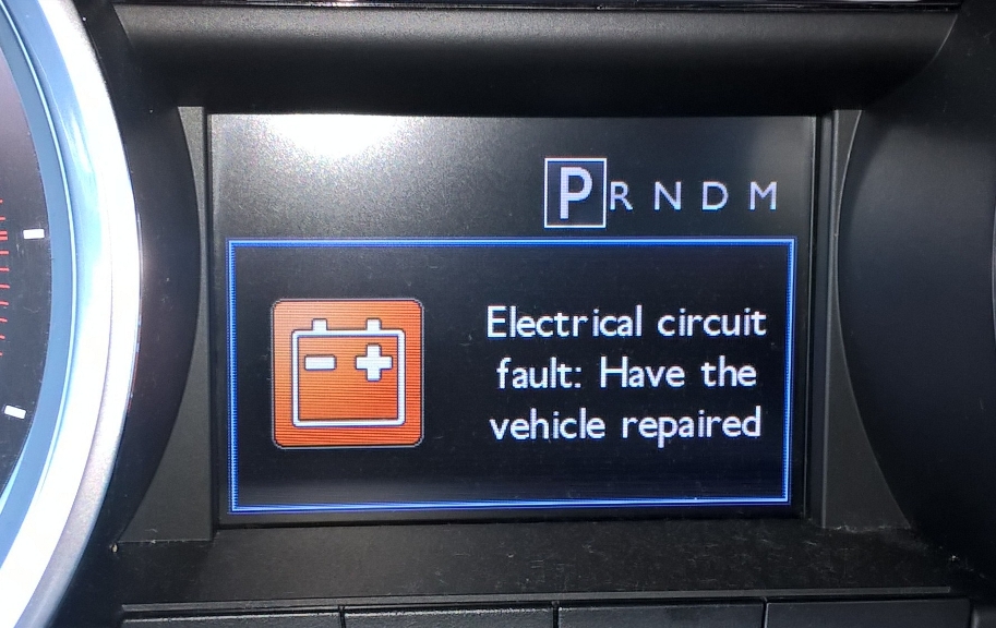

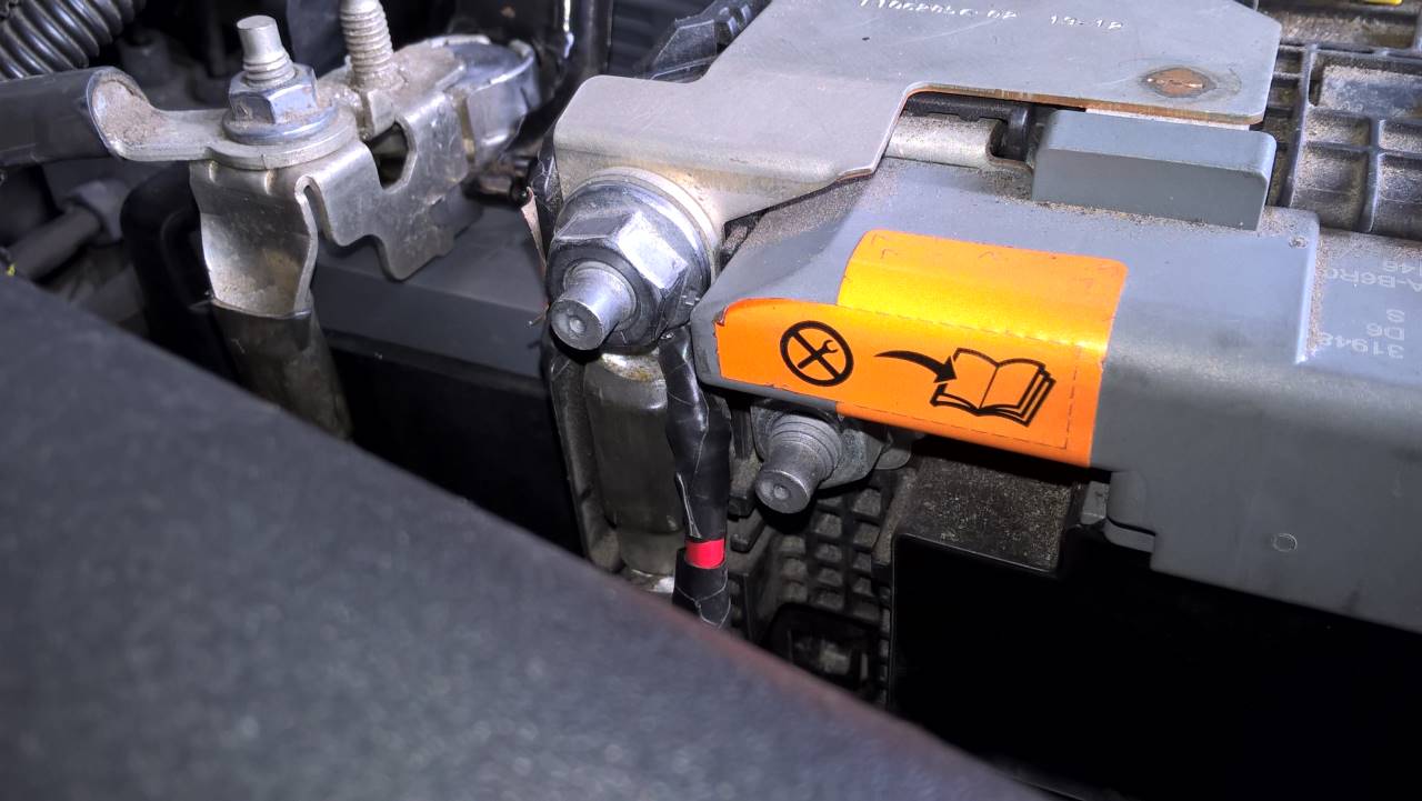

MJSytic Odesláno 14. duben 2018 Autor Sdílet Odesláno 14. duben 2018 Baterka vyměněna. Točí to jako divý Ale stejně se mrcha vzteká Citovat Odkaz ke komentáři Sdílet na ostatní stránky More sharing options...
TomasARN Odesláno 14. duben 2018 Sdílet Odesláno 14. duben 2018 To je co za hlasku? Citovat Odkaz ke komentáři Sdílet na ostatní stránky More sharing options...

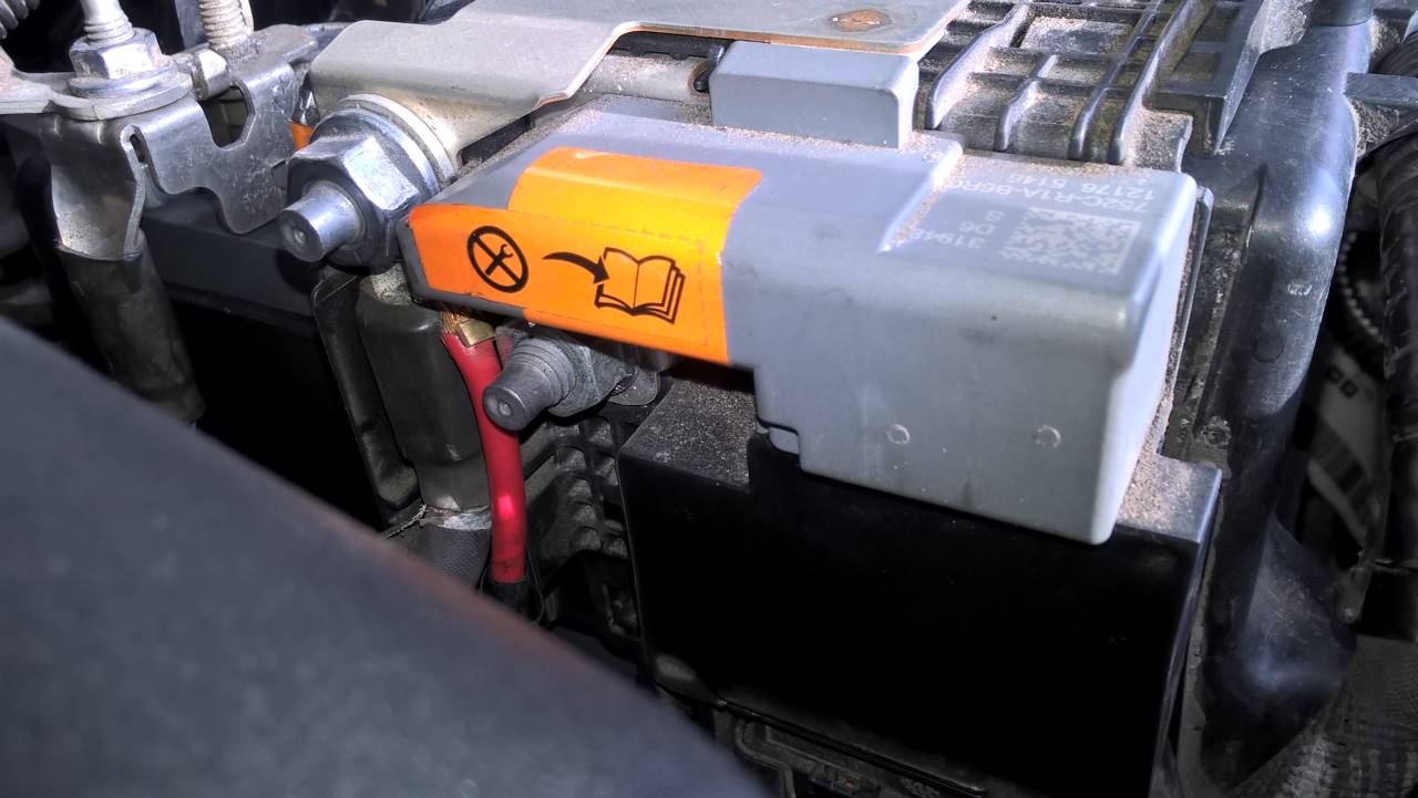

MJSytic Odesláno 14. duben 2018 Autor Sdílet Odesláno 14. duben 2018 Nevím. Už jsem jí jednou měl. Snad zase zmizí, jako minule Každopádně auto funguje normálně. Alespoň jsem zatím na žádnou chybu nenarazil. Když to samo nezmizí, tak budu muset asi na DIAG EDIT: Tak tam bude nějaký problém. I po 2 hodinách po zamknutí stále svítí kontrolka u voliče převodovky. Normálně zhasínala po několika minutách V návodu po zapojení baterie je uvedeno: "Ověřte, že se nezobrazí žádné výstražné hlášení a nerozsvítí žádná kontrolka. V opačném případě se obraťte na servis sítě PEUGEOT nebo na jiný odborný servis pro vynulování systému." Tak to vypadá, že se bez odborného zásahu neobejdu Citovat Odkaz ke komentáři Sdílet na ostatní stránky More sharing options...
MJSytic Odesláno 15. duben 2018 Autor Sdílet Odesláno 15. duben 2018 Tak vyřešeno Konektor od napájení Webasta se kousíčkem dotýkal jiné matky a šťáva šla stále někam kam neměla Konektor jsem tedy ohnul, aby odstával a ještě jsem to obalil ele.páskou John, kemo a Rikic339 ohodnotil 3 Citovat Odkaz ke komentáři Sdílet na ostatní stránky More sharing options...

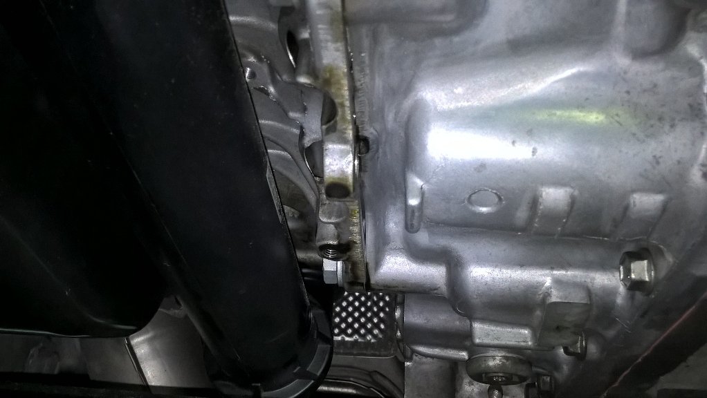

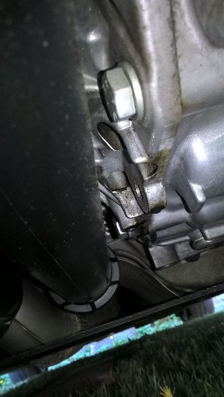

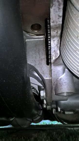

MJSytic Odesláno 29. duben 2018 Autor Sdílet Odesláno 29. duben 2018 Využil jsem prodlouženého víkendu na chalupě a trochu jsem opláchnul spodek motoru, abych si ověřil, odkud ten olej teče. Při té příležitosti jsem se pokusil "zavařit" popraskaný kryt motoru. Estetika nic moc, ale vypadá to, že by to mělo držet radim.1008, TomasARN, pavelu96 a 1 další ohodnotil 4 Citovat Odkaz ke komentáři Sdílet na ostatní stránky More sharing options...
radim.1008 Odesláno 29. duben 2018 Sdílet Odesláno 29. duben 2018 Tak odkud? Nějaký čistý. Citovat Odkaz ke komentáři Sdílet na ostatní stránky More sharing options...
MJSytic Odesláno 29. duben 2018 Autor Sdílet Odesláno 29. duben 2018 To zatím nevím Uvidíme zítra. Ale zatím je favorit to gufero u setrvačníku. Co jsem koukal, tak ten je pěkně promaštěnej Takže jestli je moje teorie správná, teče to po něm a tam kde, není krytý, to lítá ven. Proto je olej všude možně Citovat Odkaz ke komentáři Sdílet na ostatní stránky More sharing options...
MJSytic Odesláno 30. duben 2018 Autor Sdílet Odesláno 30. duben 2018 Jako fakt zlatá garáž pavelu96, kemo, radim.1008 a 2 další ohodnotil 5 Citovat Odkaz ke komentáři Sdílet na ostatní stránky More sharing options...
radim.1008 Odesláno 30. duben 2018 Sdílet Odesláno 30. duben 2018 Tomu říkám trefa. Citovat Odkaz ke komentáři Sdílet na ostatní stránky More sharing options...
MJSytic Odesláno 30. duben 2018 Autor Sdílet Odesláno 30. duben 2018 Tak auto hned ráno opláchnuté a sokol může zase bombardovat. Alespoň jsem spláchnul i ten pyl Jinak olej se objevil jen na jednom místě a myslím, že se potvrdilo, že to bude to gufero Citovat Odkaz ke komentáři Sdílet na ostatní stránky More sharing options...

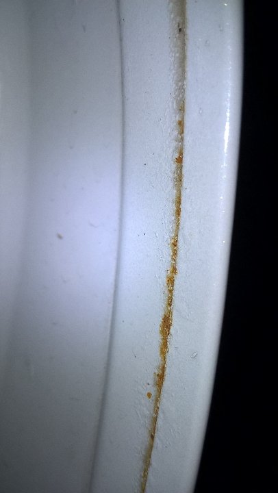

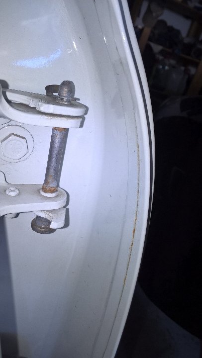

MJSytic Odesláno 16. červen 2018 Autor Sdílet Odesláno 16. červen 2018 Jak že to má Peugeot s tou zárukou na korozi karoserie Citovat Odkaz ke komentáři Sdílet na ostatní stránky More sharing options...
