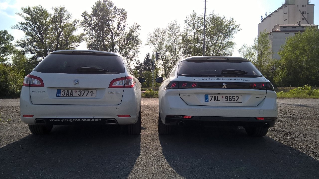

MJSytic Odesláno 11. červen 2019 Autor Sdílet Odesláno 11. červen 2019 Dnes jsme měli vzácnou návštěvu, tak jsem toho využil ke společnému fotu Rikic339, MilanF1, davidekcz a 5 další ohodnotil 8 Citovat Odkaz ke komentáři Sdílet na ostatní stránky More sharing options...

Schreek Odesláno 12. červen 2019 Sdílet Odesláno 12. červen 2019 Ten nápis na zadních dveřích tam normálně není že ne? Citovat Odkaz ke komentáři Sdílet na ostatní stránky More sharing options...
MJSytic Odesláno 12. červen 2019 Autor Sdílet Odesláno 12. červen 2019 Jasně, že ne. Ale vzhledem k nevědomosti většiny účastníků PED jsou tyhle nápisy nutný. I přesto za to někteří prostě vezmou se slovy: "Jo tam je nápis?!" "Ani jsem si nevšiml..." Citovat Odkaz ke komentáři Sdílet na ostatní stránky More sharing options...

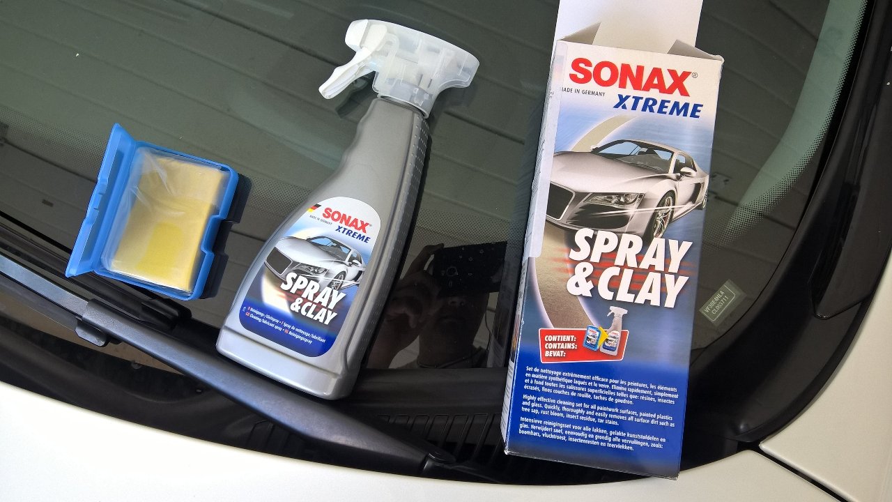

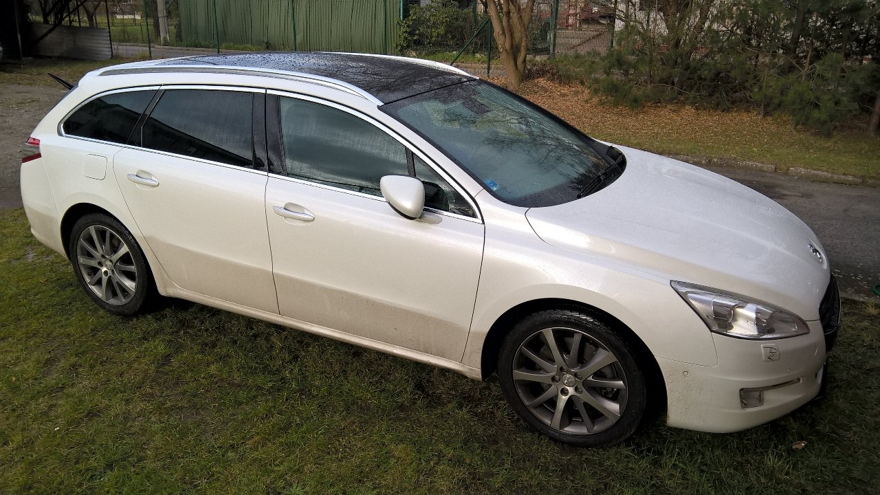

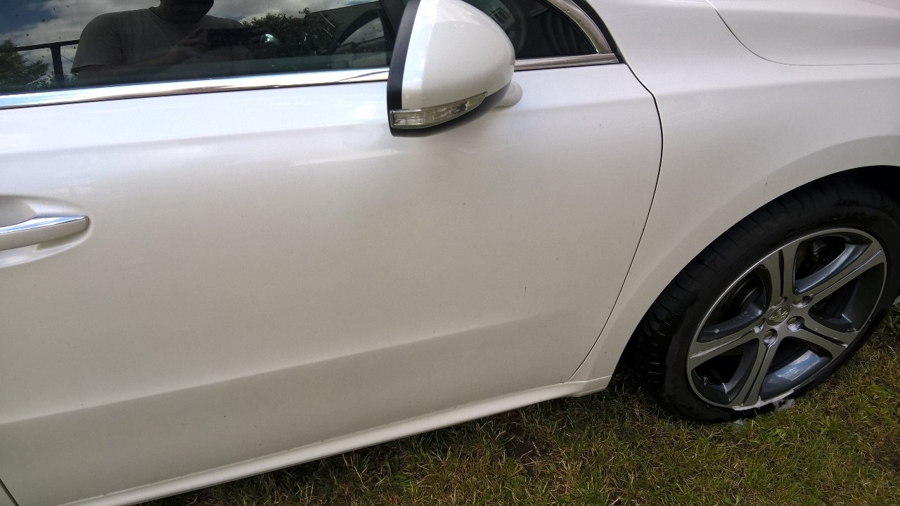

MJSytic Odesláno 3. červenec 2019 Autor Sdílet Odesláno 3. červenec 2019 Dnes jsem se konečně dokopal k dekontaminaci laku. Hrozná práce. Nechápu, jak se tím někdo může živit, nebo dokonce bavit Umýt - postřik na polétavou rez - oplach - postřik na asfalt - oplach - a ještě jednou dokola. Pak přišel na řadu clay. Po něm zase houba a pořádně umýt - osušit a nakonec vosk a vyleštit. Výsledek super. Krásně vylezly všechny nedokonalosti laku Ale bílá je teď zase bílá, to je fakt Tak zase za rok zidane256, davidekcz, Schreek a 7 další ohodnotil 10 Citovat Odkaz ke komentáři Sdílet na ostatní stránky More sharing options...
radim.1008 Odesláno 3. červenec 2019 Sdílet Odesláno 3. červenec 2019 Tohle auto mě baví. Pěkně prokoukla. Verýsek ohodnotil 1 Citovat Odkaz ke komentáři Sdílet na ostatní stránky More sharing options...
Schreek Odesláno 5. červenec 2019 Sdílet Odesláno 5. červenec 2019 A teď uložit do garáže a jen se na něj chodit koukat, protože jinak to hned ušpiníš OK406 ohodnotil 1 Citovat Odkaz ke komentáři Sdílet na ostatní stránky More sharing options...

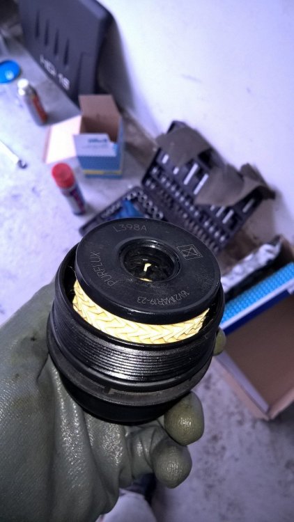

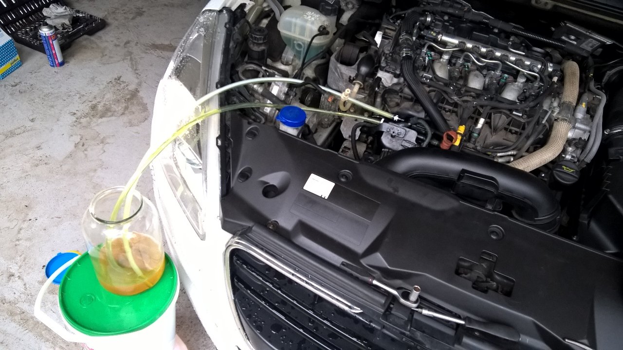

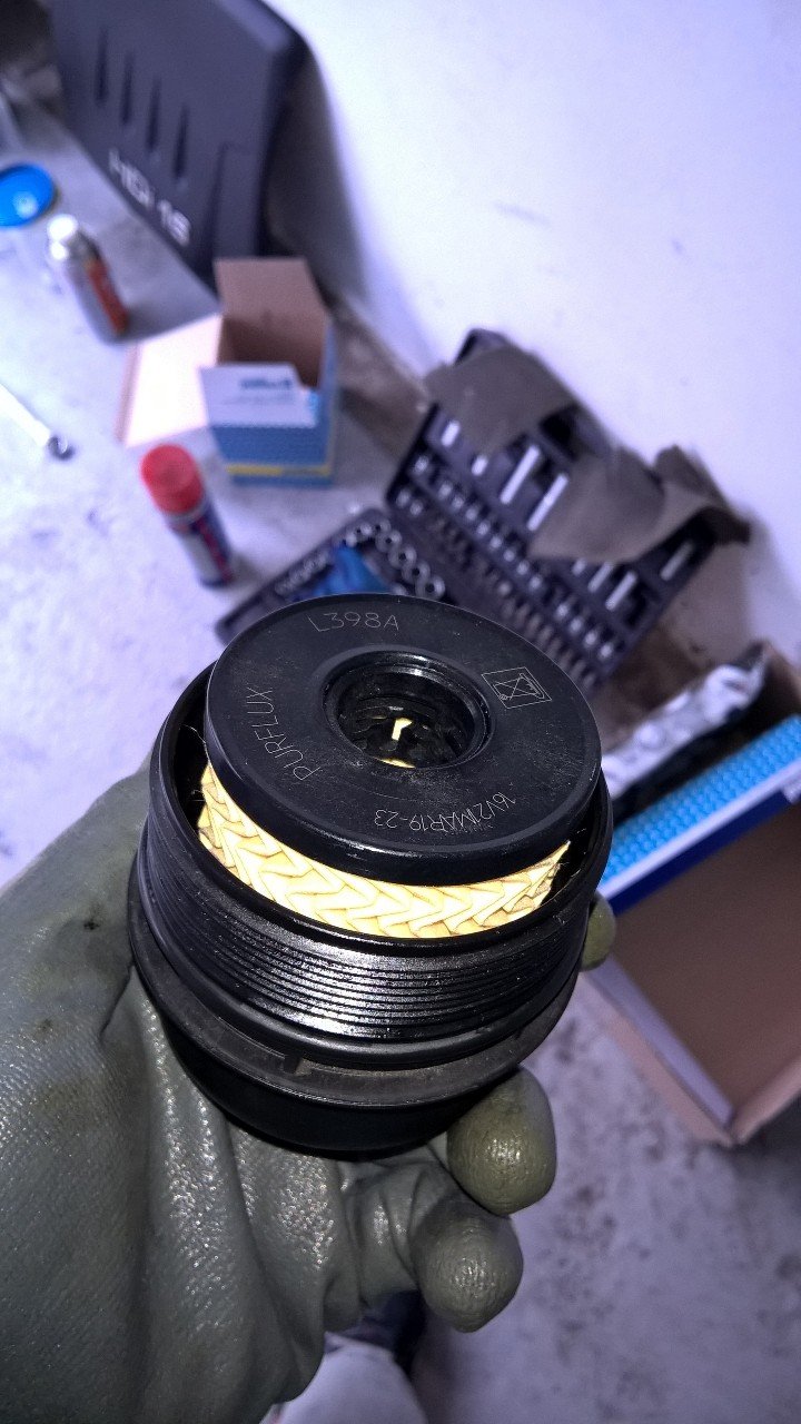

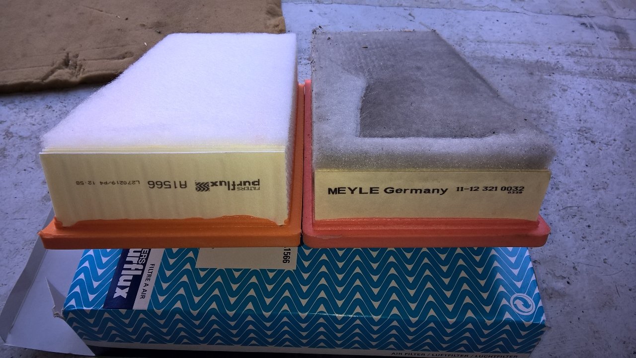

MJSytic Odesláno 31. červenec 2019 Autor Sdílet Odesláno 31. červenec 2019 Po 13 měsících a 9tis km dnes vyměněn olej a filtry. Jelikož jsem dával i nový palivový, tak po 3 letech a cca 25tis došlo na očistu TEC2000 Schreek, Pe.Tr, pavelu96 a 3 další ohodnotil 6 Citovat Odkaz ke komentáři Sdílet na ostatní stránky More sharing options...
TommyC4 Odesláno 1. srpen 2019 Sdílet Odesláno 1. srpen 2019 Chvalim , ze Purflux namiesto Meyle Citovat Odkaz ke komentáři Sdílet na ostatní stránky More sharing options...
zidane256 Odesláno 1. srpen 2019 Sdílet Odesláno 1. srpen 2019 (upraveno) V 3. 7. 2019 at 19:53, MJSytic napsal: Dnes jsem se konečně dokopal k dekontaminaci laku. Hrozná práce. Nechápu, jak se tím někdo může živit, nebo dokonce bavit Umýt - postřik na polétavou rez - oplach - postřik na asfalt - oplach - a ještě jednou dokola. Pak přišel na řadu clay. Po něm zase houba a pořádně umýt - osušit a nakonec vosk a vyleštit. Výsledek super. Krásně vylezly všechny nedokonalosti laku Ale bílá je teď zase bílá, to je fakt Tak zase za rok Co jsi použil vše pro tak krásný efekt vylesteni auta? Jen ten sonax? Nebo ještě něco víc ? Nemám vůbec tušení jak tak nádherně vyčistit auto... Upraveno 1. srpen 2019 uživatelem MJSytic citace prosím bez obrázků/videí Citovat Odkaz ke komentáři Sdílet na ostatní stránky More sharing options...
MJSytic Odesláno 1. srpen 2019 Autor Sdílet Odesláno 1. srpen 2019 @zidane256 Použil jsem to, co jsem psal. Přípravky mám od Sonaxu (jsou ale i mnohem lepší výrobky) šampón, odstraňovač koroze - asfaltu, clay a nakonec vosk. Těch návodů, jak vyčistit auto je na internetu spousta. V podstatě na tom nic není. Vše záleží na tom, jak moc se s tím chceš piplat. Základ je auto pořádně ručně umýt. Ideálně to vzít nahrubo aktivní pěnou přes vapku (případně předtím nastříkat chemií na hmyz a na kola), a vapkou pak opláchnout. Potom do kýble s vodou nějaký účinný autošampón a ručně houbou karoserii umýt/opláchnout Pak chemie na korozi, asfalt apod., oplach a zase ručně umýt. Pak "clay", ručně umýt, opláchnot a usušit. Pak vosk a může začít pršet Ale k tomuhle se dokopu max 1 za rok @TommyC4 Měl jsem MANN a vloni jsem trefil Meyle v akci, tak jsem vzal vzduch/kabina i na 308 a dobrý. Olejové klasika Champion. Fungovalo to bez problémů. Letos jsou obě auta komplet na Purfluxu @vagi Na to, že tam je cca 5,5l oleje, tak je ten filtr fakt malej. Ale tak u mne se tam ten olej stejně neohřeje ani těch 10tis, tak houby zle 308 měla dokonce jen 6,5tis a šel ven TommyC4 ohodnotil 1 Citovat Odkaz ke komentáři Sdílet na ostatní stránky More sharing options...
TommyC4 Odesláno 1. srpen 2019 Sdílet Odesláno 1. srpen 2019 Za Purflux mozem len pochvalit. Maju uplne inu strukturu filtra - zic-zac a lepsie filtruje olej. Ked som bol v ich vyrobe , tak mozem povedat, ze filtre to je tiez dobra “alchymia”. Do svojich jedine Purflux/Mann. Preferujem aj Fiamm/Fram/Japan parts (pre koreu/japonsko) Citovat Odkaz ke komentáři Sdílet na ostatní stránky More sharing options...
MJSytic Odesláno 1. srpen 2019 Autor Sdílet Odesláno 1. srpen 2019 Když jsem to tak nějak porovnával, tak mi přijde to zpracování u MANNu ještě o chlup lepší, než u Purfluxu, ale třeba u kabinového jsem rozdíl mezi MANN, Meyle, Purflux pro 508 nepoznal. Ale ono to není jen o pocitu/zpracování. Rozdíly jsou hlavně v použitém materiálu, kde člověk rozdíl pouhým okem nepozná. To už musí být jo nějaký "noname", aby to bylo poznat na první pohled Na druhou stranu se to s tím výběrem zase nesmí moc přehánět Kamarád dává do Forda "denckermann" a šlape mu, jako nějakej Japonec Citovat Odkaz ke komentáři Sdílet na ostatní stránky More sharing options...

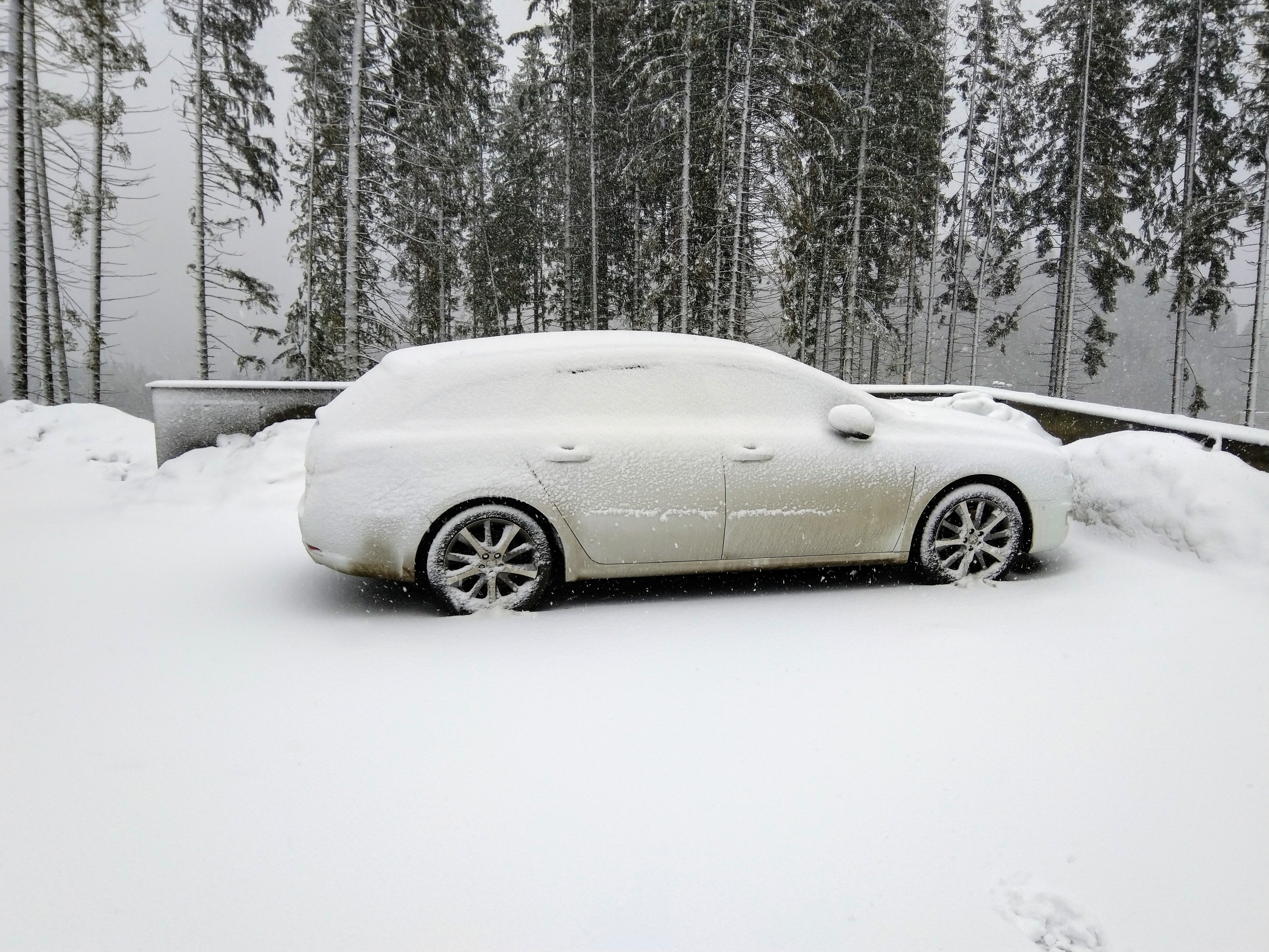

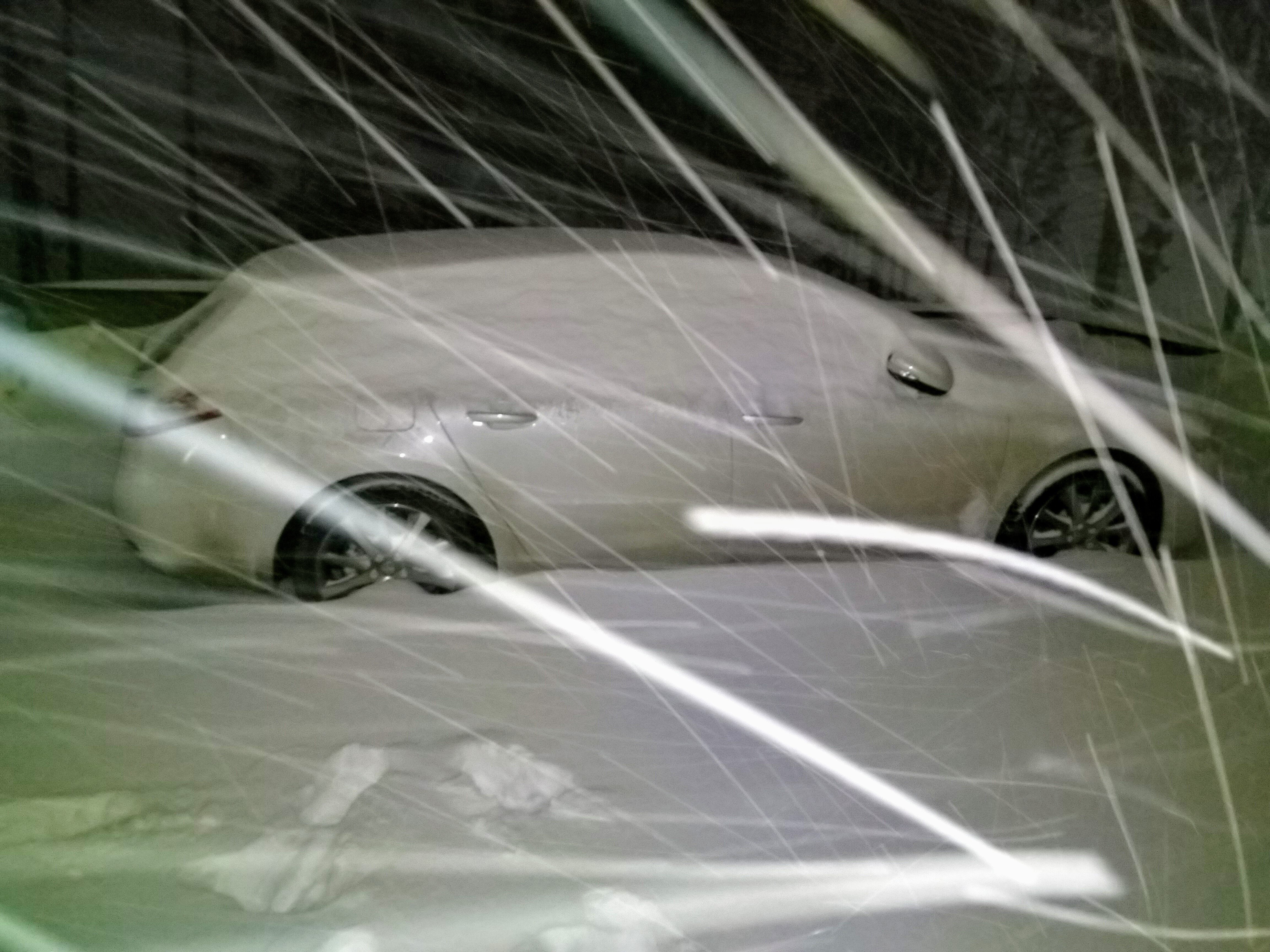

MJSytic Odesláno 4. únor 2020 Autor Sdílet Odesláno 4. únor 2020 9:20 20:00 radim.1008 a čakom ohodnotil 2 Citovat Odkaz ke komentáři Sdílet na ostatní stránky More sharing options...
Noves Odesláno 4. únor 2020 Sdílet Odesláno 4. únor 2020 Proběhla důkladná příprava exteriéru :-)))) Citovat Odkaz ke komentáři Sdílet na ostatní stránky More sharing options...
