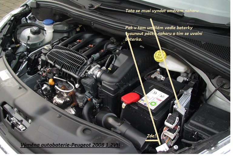

Sorbon Odesláno 25. srpen 2015 Sdílet Odesláno 25. srpen 2015 odpojíš + , sundáš kryt a dole na lemu baterky z boku je šroubek tušim 10tka tim uvolnis drzak baterky a ji vyndáš, samo po odpojeni i - Kryt tam žádný nemám,ale mrknu na to.Díky Citovat Odkaz ke komentáři Sdílet na ostatní stránky More sharing options...
Sorbon Odesláno 26. srpen 2015 Sdílet Odesláno 26. srpen 2015 Vyjmutí autobaterie Peugeot 2008 1,2Vti.Připojuji obrázek s popisem. Výměna baterie-Peugeot 2008 1,2Vti.rtf Citovat Odkaz ke komentáři Sdílet na ostatní stránky More sharing options...
Sorbon Odesláno 26. srpen 2015 Sdílet Odesláno 26. srpen 2015 Obrázek je malý,ale ten druhý soubor po stažení je dost velký.Vedle baterie vpravo se musí vytáhnout plech se třemi konektory,kam vede plno kabelů.Tím se zpřístupní vpravo dole hned vedle baterie takový umělý čudl,který se musí vytáhnout směrem nahoru a baterie se dá vytáhnout.Snad to někomu pomůže.Radek Citovat Odkaz ke komentáři Sdílet na ostatní stránky More sharing options...
Laďa Odesláno 26. srpen 2015 Sdílet Odesláno 26. srpen 2015 Obrázek jde zvětšit. I na telefonu je přehledný. Citovat Odkaz ke komentáři Sdílet na ostatní stránky More sharing options...
