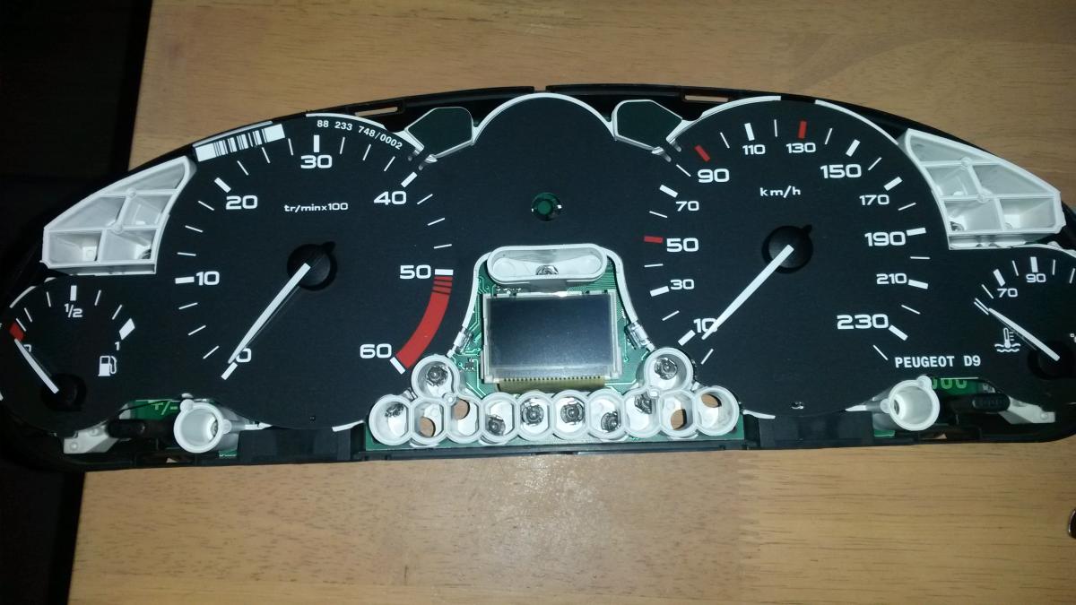

dire Posted May 26, 2015 Posted May 26, 2015 Čau Všem , mam takový problém ze při jízdě mi na 4 sec. spadnou ručičky rychlosti ,otáček a teploty problikne kontrolka motoru a pak se to vrátí na správnou hodnotu (někdy mají blinkry špatný zvuk a vynechává chod blikání). Při této situaci motor normálně funguje a není slyšet žádná anomálie .Když jsem to napíchnul na universální diagnostiku tak nic nebylo zjištěno(jen problém s přídavným topením) .Nevíte náhodou co by to mohlo způsobovat jev."studeňák nebo vadný alternátor " ??? Díky moc Quote

dire Posted May 26, 2015 Author Posted May 26, 2015 myslis jako na desce ? jak mam rozebrat ty budiky dal jsem pryc plastovy kryt a nemuzu se dostat na desku .,jak mam sundat rucicky Quote

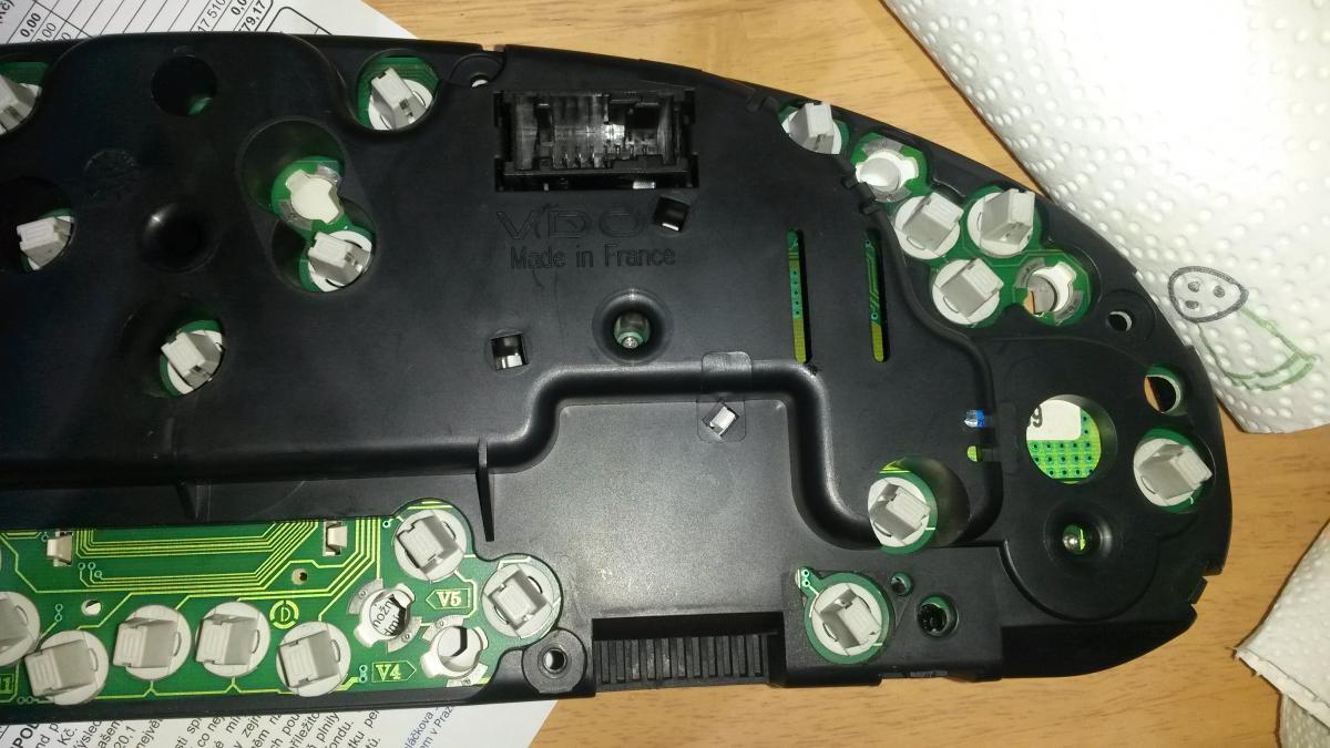

Almanil Posted May 26, 2015 Posted May 26, 2015 Budíky bych nerozebíral, jen je povytáhnout a odpojit. Jsou k nim připojeny dva svazky, konektory se oddělevájí pomocí takové kolíbky. Jak je budeš mít venku, tak si můžeš zkontrolovat ten tišťák na zadní straně a další spojení. Quote
dire Posted May 26, 2015 Author Posted May 26, 2015 (edited) na zadni strane jsou jen zarovky nevidim tam na elektroniku takze tistak se soucastakmi je na strane kde jsou budiky . Edited May 26, 2015 by dire Quote
Almanil Posted May 26, 2015 Posted May 26, 2015 Já měl na mysli ten tišťák s žárovičkami, někdy bývá "pokrčený", teplem zdeformovaný a to by mohlo způsobovat ten problém. Je fakt, že na mém modelu to nemá ze zadní strany žádný plastový kryt jako u tebe. Quote
Pe.Tr Posted May 27, 2015 Posted May 27, 2015 Byla to nemoc 406, rozeber to domrte a propajet, byvaj tam studenaky od budiku. Quote
dire Posted May 27, 2015 Author Posted May 27, 2015 Neni problem to propajet ale mam spis problem jak se dostat na ten tistak . jestli se maji sundat rucicky .. nebo se to da sundat jinym zpusobem . Dekuji za kazdou informaci Quote
dire Posted May 27, 2015 Author Posted May 27, 2015 Jj jdou stahnout a nevis jak zkousel jsem to sroubouvackem trochu zapacit smerem nahoru a rucicka se ani nehla .? Quote
dire Posted May 27, 2015 Author Posted May 27, 2015 o vikendu to zkusim sundat snad ty rucicky nezlomim.Koukal jsem se ze z druhe strany tistaku jsou 4 maly sroubky s troxem nevis presne co drzej ? Quote
dire Posted May 29, 2015 Author Posted May 29, 2015 tak k dnesnimu dni se objevila zase dalsi anomalie kdyz se vypne motor tak palubka zacne pipat a rozsviti se dolni kontrolky ? Ja se z toho uz p..... Diky Quote
dire Posted June 1, 2015 Author Posted June 1, 2015 O vikendu jsem zkusil rozebrat palubni desku sundal jsem plastovy kryt u budiku vyndal jsem 4 sroubky co drzi rucicky ale za boha se mi nepovedlo sundat ty rucicky . Da se to nejak vypreparovat abych nemusel sundavat rucicky ? Diky Quote
dire Posted June 1, 2015 Author Posted June 1, 2015 Diky za odpoved a ty sroubky z druhe strany se museji taky povolit nebo staci jen sundat ty rucicky a pak to oplastovani (je tam jeste nejkay zasek )? Quote
mmartinkovic Posted June 1, 2015 Posted June 1, 2015 aj to musi ist dolu.drzi to na doske, ked to vysrobujes, malo by to pekne ist dolu. Quote
dire Posted June 1, 2015 Author Posted June 1, 2015 Muze mi prosim te jeste prozradit kde se nejcasteji objevuji ty studenaky ? "konektory nebo je to nahodile "cim je nejlepsi sundat ty rucicky . Diky moc a omlouvam se ze otravuju Quote
