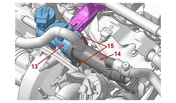

straki007 Odesláno 11. červenec 2012 Sdílet Odesláno 11. červenec 2012 (upraveno) Tak obnovim tady postup demontaze. Na obrazcich neni popsane sundani nerezove trubky k EGR od saciho potrubi.Ale tam to je jasne jak facka............jsou to dva srouby s cislem 8 a sroubek ktery drzi objimku,u saciho potrubi spona. Sponu s cislem 7 a matice s cislem 9,11 sundavat nemusite !!!!!!! Cislo 12 je 5 imbus. Pod sroubami s cislem 15 je plechove tesneni tak opatrne oddalovat EGR od chladice. Upraveno 6. říjen 2016 uživatelem straki007 Milan0s a Kodlator92 ohodnotil 1 1 Citovat Odkaz ke komentáři Sdílet na ostatní stránky More sharing options...

5r.kubak Odesláno 17. červenec 2012 Sdílet Odesláno 17. červenec 2012 Já mám 307SW 2.0Hdi 100kW RHR a o víkendu jsem to vyčistil. Šlo to lépe, než jsem čekal. Jediný rozdíl jsem našel a to že zespodu EGR nemám imbus, ale klasický šroub (10). Citovat Odkaz ke komentáři Sdílet na ostatní stránky More sharing options...
chup Odesláno 19. červenec 2012 Sdílet Odesláno 19. červenec 2012 Ja som to skúšal nahmatat a k spodnému imbusu som nedočiahol. Podla tvojej fotky mam uplne ine vstreky, kde mi trubky do vstrekov idú zhora a nestrčim tam ruku. Keby to bolo na 407 asi by to išlo v pohode. [upravil dne 19.7.2012 20:09 od chup] Citovat Odkaz ke komentáři Sdílet na ostatní stránky More sharing options...
DanculD Odesláno 19. červenec 2012 Sdílet Odesláno 19. červenec 2012 Sranda, ty to mas fakt nejake ine, tebe aj prepadove hadicky idu do hora. Ja mam tiez 307 s motorom RHR a mam to presne ako daval foto Straki. Citovat Odkaz ke komentáři Sdílet na ostatní stránky More sharing options...
