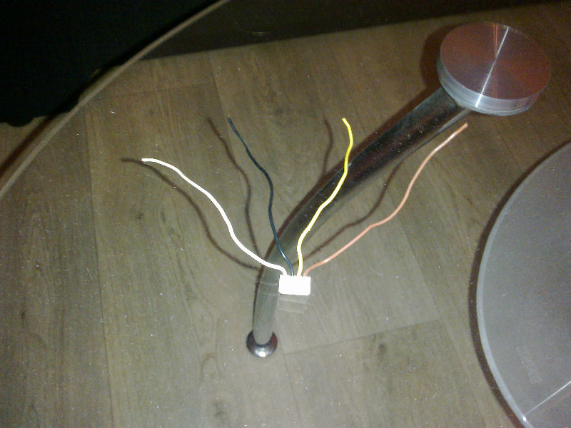

Charles Odesláno 11. prosinec 2013 Sdílet Odesláno 11. prosinec 2013 chtěl bych se zeptat šlo by zapojit samozatmavovací zrcatku z laguny II na 406tku?? nevite někdo, mam ho doma ale jsou na něm 4 kabliky barvy viz foto konektoru ze zrcátka. předem děkuji za rady Citovat Odkaz ke komentáři Sdílet na ostatní stránky More sharing options...
koblih69 Odesláno 11. prosinec 2013 Sdílet Odesláno 11. prosinec 2013 Äsi to půjde, bude to +, - a zpátečka. Ideálně kouknout na schéma od Laguny co je kam zapojené. Citovat Odkaz ke komentáři Sdílet na ostatní stránky More sharing options...
