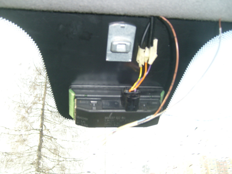

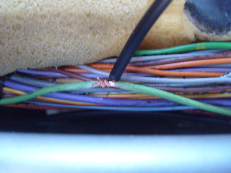

Guest Chozeluizskuner Odesláno 18. prosinec 2010 Sdílet Odesláno 18. prosinec 2010 Ahoj.Dneska sem konečně dodělal samostmívací zrcátko tak se podělim s ostatníma kteří o tom také přemejšlí.... Šlo to nádherně.zrcátko sem si zehnal z Aukro.cz z vozu P607 rv.2000 .Konektor který trčí ze zrvátka má tři drátky: 1. Kostra 2. + 3. Spátečka Začal sem od drátu číslo 3. Ten sem natáhl od kabelového svazku který vede od pojistkové skříně okolo řidičovo dveří dozádu.Tam sem si našel zelený drát označem číslicí 220.Odtad sem vedl kabel z5 okolo pojistek,sloupkem u řidiče a pod stropním tapecem k zrcátku. Kabel číslo 2 (+) sem připojil k senzoru deště jelikož byl také dodělávaný a proud do toho jde po otočení klíčku.Jinak je ještě možnost připojit se na stropní světlo na čtení mapy. Kabel číslo 1 (kostra) sem připojil také na kabel od senzoru ale je tam stejná možnost jako u drátu 2 že se připojí také na stropní světlo na čtení mapy. U staršího modelu je jen rozdíl ten že kabel s číslem 220 není zelený ale bílí a dá se napojit pod odkládacím pedálem vedle spojky.A + - se musí navéct od toho světla na četení mapy Vše trvalo cca hodinku jen kvůli boji s plastem u prahu.Zrcátko maká nádherně a přikládám pár fotek. [upravil dne 19/12/10 09:44 Chozeluizskuner] Citovat Odkaz ke komentáři Sdílet na ostatní stránky More sharing options...
Guest Chozeluizskuner Odesláno 18. prosinec 2010 Sdílet Odesláno 18. prosinec 2010 Takto vypadalo když sem sundal zrcátko.Od těchto drátů sem vedl napájení ( pin číslo 3 je + a pin číslo 5 je -) Citovat Odkaz ke komentáři Sdílet na ostatní stránky More sharing options...

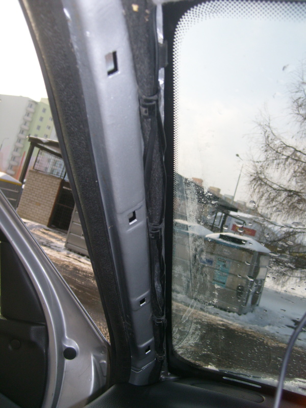

Guest Chozeluizskuner Odesláno 18. prosinec 2010 Sdílet Odesláno 18. prosinec 2010 Tudy sem vedl kabel dolů Citovat Odkaz ke komentáři Sdílet na ostatní stránky More sharing options...

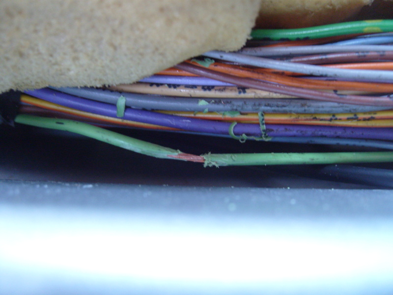

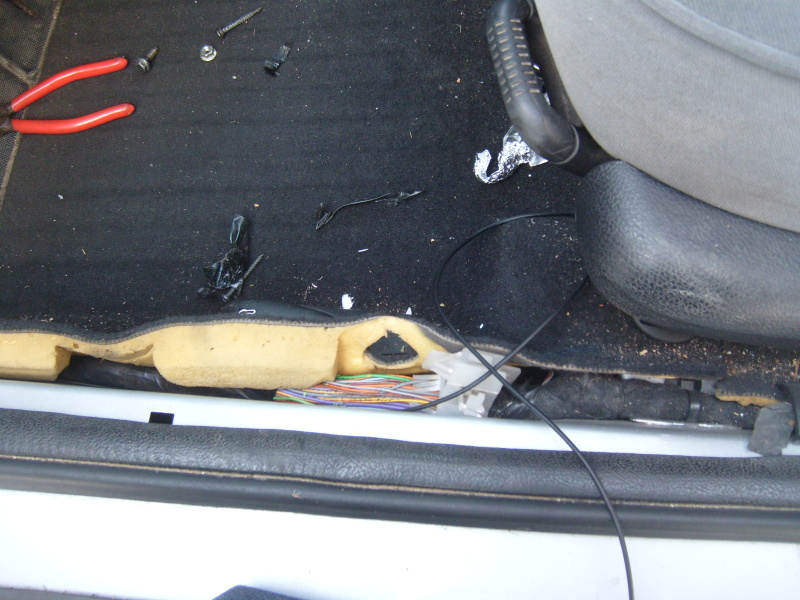

Guest Chozeluizskuner Odesláno 18. prosinec 2010 Sdílet Odesláno 18. prosinec 2010 Tady se nachází ten svazek Citovat Odkaz ke komentáři Sdílet na ostatní stránky More sharing options...

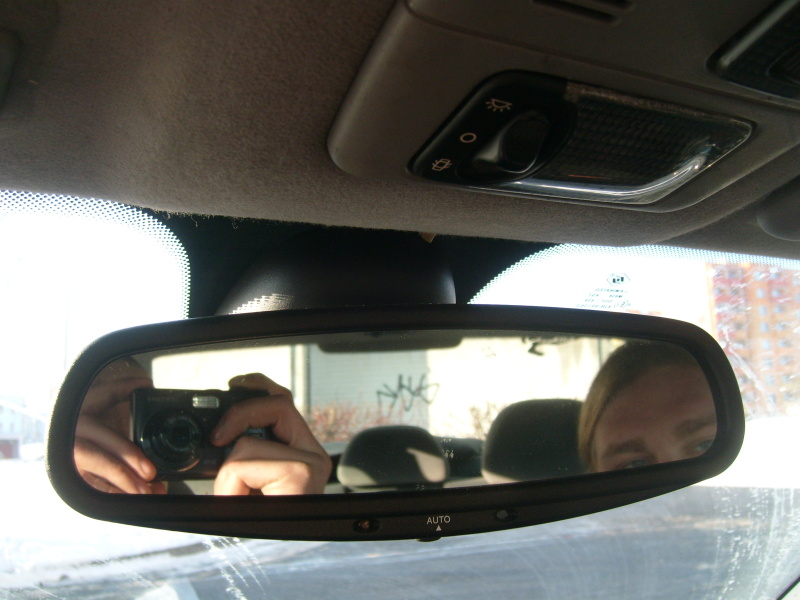

Guest Chozeluizskuner Odesláno 18. prosinec 2010 Sdílet Odesláno 18. prosinec 2010 A je to Citovat Odkaz ke komentáři Sdílet na ostatní stránky More sharing options...

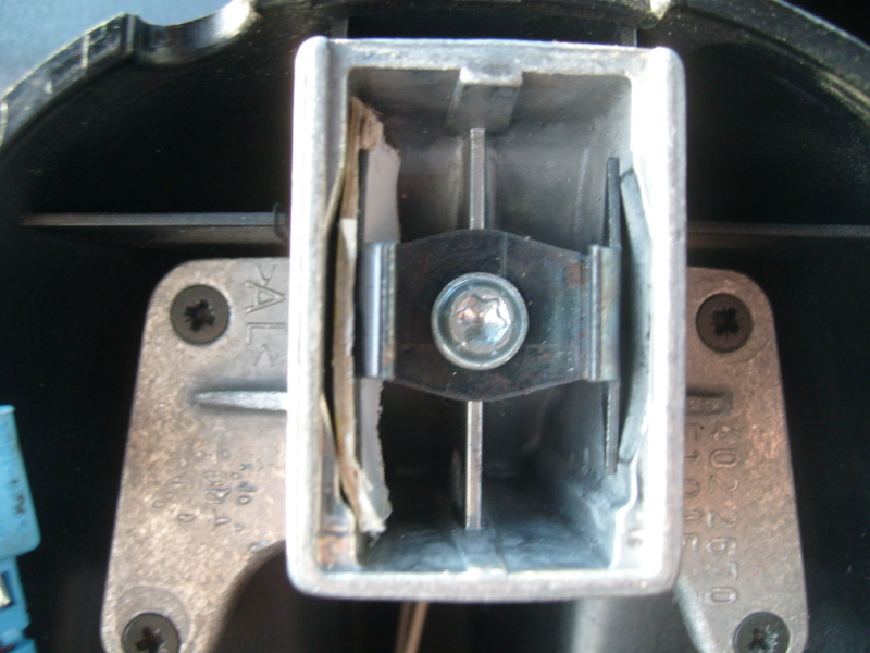

Guest Chozeluizskuner Odesláno 18. prosinec 2010 Sdílet Odesláno 18. prosinec 2010 A tady mi tam zrcátko moc nechtělo držet tak sem pořešil následujíc.Ještě musim doladit Citovat Odkaz ke komentáři Sdílet na ostatní stránky More sharing options...

Dave_k Odesláno 24. prosinec 2010 Sdílet Odesláno 24. prosinec 2010 Pěknej návod. To jsi to napojení na zpátečku ani nezapájel? Tohle rychle zoxiduje a ještě budeš mít problém s elektrikou. Nejlepší je použít takový ty nacvakávací odbočky pro tenhle účel vyráběný a dostupný v každejch autodílech za pár šušní. Citovat Odkaz ke komentáři Sdílet na ostatní stránky More sharing options...
koblih69 Odesláno 24. prosinec 2010 Sdílet Odesláno 24. prosinec 2010 Asi myslíš tohle... taky je používám, cena je od 2,- a je to pohodlné, ale pozor na oxidaci + větší proudové zatížení. Citovat Odkaz ke komentáři Sdílet na ostatní stránky More sharing options...
Guest Chozeluizskuner Odesláno 24. prosinec 2010 Sdílet Odesláno 24. prosinec 2010 Děkuju za pochvalu a za radu.Před panelákem se blbě pájí ale tohle je dobrej nápad.Jinak se moc nebojim protože na ten senzor sem použil tluštčí drát a obojí má bejt stejnak napojeno na pozici F20 v pojistkové skříni Citovat Odkaz ke komentáři Sdílet na ostatní stránky More sharing options...
Guest Chozeluizskuner Odesláno 24. prosinec 2010 Sdílet Odesláno 24. prosinec 2010 Tak to díky jen to omotám potom elektrikářskou izolačkou a ne papírovou voskovanou Zatim sem s timto postupem neměl problém Citovat Odkaz ke komentáři Sdílet na ostatní stránky More sharing options...
koblih69 Odesláno 27. prosinec 2010 Sdílet Odesláno 27. prosinec 2010 Teď se přiznám, že nevím jestli si děláte legraci a nebo to myslíte vážně. OK, tady je odběr asi minimální, ale je to přesně to proč pak vidíš ve zprávách že začne hořet palubka... To už je lepší ta stará dobrá čokoláda. Nechci z toho tady vyvolat přestřelku, ale tohle mi příjde fakt neprofesionální. Pokud můžu raději drát přecvaknu a \"odbočku\" připájím, pak dávám smršťovku a tam kde hrozí prodření dávám 2 přes sebe. Takto zamotané mi v nejmenováném Autorizáku do nový Oktávky namontovali HandsFree. Děkuju už nechci, zastavovat kvůli tomu cestou na dovolenou protože se kouří z palubky... Tyhle svorky používám léta a pravda s problémy jsem se setkal. Jednak nejsou ideální na velké proudy a jednak se občas prodávají extra levné, které ale nepovolí a kabel naříznou, ale to je vidět na 1. pohled. Mám takovej dojem, že až uvidím Vaše auta v ČB před Globusem stoupnu si asi raději do jiné řady PS: raději přijeďte já vám uvařím kafe a všechno zapájím, hrozná představa... [upravil dne 27/12/10 10:08 koblih69] Citovat Odkaz ke komentáři Sdílet na ostatní stránky More sharing options...
Dave_k Odesláno 27. prosinec 2010 Sdílet Odesláno 27. prosinec 2010 Pokud nemám 220V k dispozici tak existuje ještě něco takového. Citovat Odkaz ke komentáři Sdílet na ostatní stránky More sharing options...
Guest Chozeluizskuner Odesláno 27. prosinec 2010 Sdílet Odesláno 27. prosinec 2010 Koblih69: Přesvěčil si mě a omotám to spoň elektrikářskou tak většinu spájenýho mám ale to zrcátko venku pájet nešlo.Asi sjedu k tesku a tam maj venku zásuvky Citovat Odkaz ke komentáři Sdílet na ostatní stránky More sharing options...
