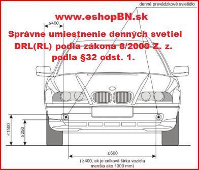

Keml Odesláno 14. červenec 2009 Autor Sdílet Odesláno 14. červenec 2009 Zapojení světel a ostatní mám vyřešený, jen mám problém s umístěním.Mám starý model 406 a chci světla umístit stejně jako na fotce od honzy406, ale u světel co se mi líbí mě nevychází nejmenší rozestup 50 cm. Mám to o něco míň .Tak nevím,bylo by možné je dát ještě místo záslepek mlhovek , nebo přispůsobit záslepky ,ale to se mi právě moc nechce moc řezat v nárazníku. [upravil dne 14.7.09 Keml] Citovat Odkaz ke komentáři Sdílet na ostatní stránky More sharing options...
hudy Odesláno 14. červenec 2009 Sdílet Odesláno 14. červenec 2009 rozestup by mel byt min 60cm!! výška min. 250 mm max. 1500 mm rozteč min 600 mm vzdálenost od obrysu max 400 mm Tak nejlepsi by bylo je usadit do tech krytu mlhovek. Citovat Odkaz ke komentáři Sdílet na ostatní stránky More sharing options...
Georginho_cz406 Odesláno 15. červenec 2009 Sdílet Odesláno 15. červenec 2009 I když autí co to mají origo, to taky nemají s rozestupem 60 cm (je brán od středu světlometů či od jejich vnitřních krajů ?). Taky zírám, jak někteří DRL instalují :-) Ale já jsem si udělal díru do nárazníku a po druhé do toho asi nepůjdu :-) Citovat Odkaz ke komentáři Sdílet na ostatní stránky More sharing options...
pastorek Odesláno 15. červenec 2009 Sdílet Odesláno 15. červenec 2009 Všetky rozmery pre umiestnenie sú udávané po okraj činnej svietiacej plochy. Citovat Odkaz ke komentáři Sdílet na ostatní stránky More sharing options...
Georginho_cz406 Odesláno 15. červenec 2009 Sdílet Odesláno 15. červenec 2009 Takže pro naše vozi nemohou být světla moc široká :-) Ze strany 400 mm a zevnitř 600 mm:myslim Citovat Odkaz ke komentáři Sdílet na ostatní stránky More sharing options...
pastorek Odesláno 15. červenec 2009 Sdílet Odesláno 15. červenec 2009 Je to tam zle nakreslené. Tie hodnoty platia po okraj činnej svietiacej plochy a nie na stred svetla. [upravil dne 15/7/09 pastorek] Citovat Odkaz ke komentáři Sdílet na ostatní stránky More sharing options...

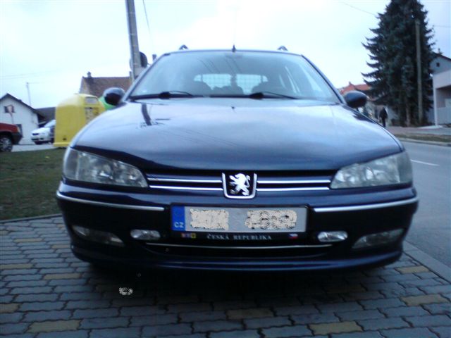

ladosak Odesláno 16. červenec 2009 Sdílet Odesláno 16. červenec 2009 Mám to přesně jak - HONZA 406 Citovat Odkaz ke komentáři Sdílet na ostatní stránky More sharing options...
ladosak Odesláno 16. červenec 2009 Sdílet Odesláno 16. červenec 2009 A ještě OLD model:P Honza 406- toho nápisu TAXI jsem si nevšiml sory:D:D:D [upravil dne 16.7.2009 ladosak] Citovat Odkaz ke komentáři Sdílet na ostatní stránky More sharing options...

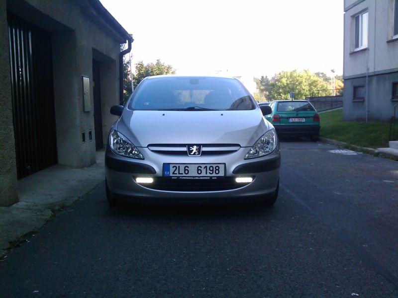

hudy Odesláno 16. červenec 2009 Sdílet Odesláno 16. červenec 2009 takhle v rohu mrizky by to melo byt v pohode. Mel jsem na 307 a ted cekam az mi prijdou nove svetla na Toyotu. Citovat Odkaz ke komentáři Sdílet na ostatní stránky More sharing options...
Doyle Odesláno 16. červenec 2009 Sdílet Odesláno 16. červenec 2009 Jak moc se kontroluje to kde to je namontované. třeba na STK. 406 old.. Ideální je asi místo v kraji spoileru, ale ani to neni přesně předpisové.. kraj otvoru je od obrysu auta víc než 40 cm ( naměřil jsem cca 44cm ) a minimální rozteč je na hraně taky .. světýlka můžou být max 13 cm ( prodávaj se 12, takže to se dá dodržet ) ostatní 13 a víc cm velké už splňovat taky nebudou .. Citovat Odkaz ke komentáři Sdílet na ostatní stránky More sharing options...
Georginho_cz406 Odesláno 16. červenec 2009 Sdílet Odesláno 16. červenec 2009 No já to tehdy vyřešil zásahem do nárazníku, ale podruhé bych do toho už nešel, byla to piplačka... A taky homolog. jsem sehnal až na poněkolikáté, dnes už by to ale šlo, výběr už je slušný... Citovat Odkaz ke komentáři Sdílet na ostatní stránky More sharing options...

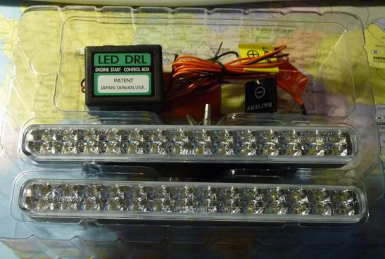

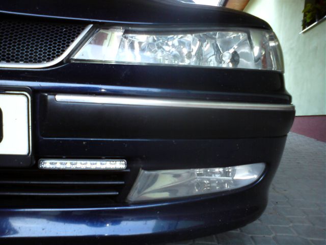

Burisek Odesláno 18. červenec 2009 Sdílet Odesláno 18. červenec 2009 no mě kamarád sehnal led denní svícení viz.obrázek.... jinak s homologací včetně relé [upravil dne 18/7/09 Burisek] [upravil dne 18/7/09 Burisek] Citovat Odkaz ke komentáři Sdílet na ostatní stránky More sharing options...
Georginho_cz406 Odesláno 18. červenec 2009 Sdílet Odesláno 18. červenec 2009 No tak to jsou podobná jako mám já! kam je budeš dávat? Ať proměřuji, jak proměřuji, tak nevím kam s nima :-) Jinak u mě se věc má tak, že jsem je měl dříve v nárazníku viz. 2 příspěvky výše zapuštěné, ale to představovalo udělat díry do nárazníku a upravovat ten obří černý plast pod nárazníkem (absorbér či co) a držáky na origo mlhovky vadili taky :-( Nárazník mám od jedné paní nabouraný a sehnal jsem nový no a než půjdu na lak, tak bych potřeboval vymyslet kam s tím :-) Nemáte někdo nápad? Citovat Odkaz ke komentáři Sdílet na ostatní stránky More sharing options...
Burisek Odesláno 19. červenec 2009 Sdílet Odesláno 19. červenec 2009 no budu je dávat do mřížky do prostředního chlívečku protože do toho úúplně nahoře se mi sice vejdou ale budou přesahovat do podložky co je pod SPZ takže budou o patro níže.... Citovat Odkaz ke komentáři Sdílet na ostatní stránky More sharing options...
Doyle Odesláno 19. červenec 2009 Sdílet Odesláno 19. červenec 2009 Mno a to je právě ten problém .. nemáš šanci splnit předpis pro montáž.... od obrysu vozu je to dál jak 40cm a rozteč s touhle velikostí světel nebudeš mít 60 ani omylem .... Citovat Odkaz ke komentáři Sdílet na ostatní stránky More sharing options...
Burisek Odesláno 19. červenec 2009 Sdílet Odesláno 19. červenec 2009 aha.... no holt budu muset přemejšlet jak na to...... vytisknu si dispozice pro montáž a budu laborovat..... Citovat Odkaz ke komentáři Sdílet na ostatní stránky More sharing options...
