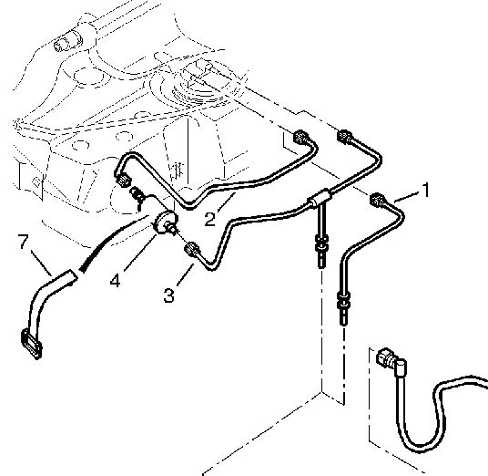

Dave_k Odesláno 6. červenec 2006 Sdílet Odesláno 6. červenec 2006 A koukal jsi na obě dvě tyhle místa? http://www.foto-album.cz/show.photo?Id=80771 http://www.foto-album.cz/show.photo?Id=126301 U novýho modelu to katalog ukazuje tady: [upravil dne 6/7/06 Dave_k] Citovat Odkaz ke komentáři Sdílet na ostatní stránky More sharing options...
ftibor Odesláno 6. červenec 2006 Autor Sdílet Odesláno 6. červenec 2006 Ďakujem za fotky, som prezrel celý spodok auta a nič. Vybral som zadné sedadlo a tam do nádrže ide len jedna hadica a este je konektor so štyrmi vodičmi, to je všetko. Odtial ide pred nádržom dole hadica na spodok auta a odtial ide dopredu za motor a tam na prepážke medzi motorom a kabínou ide hore a ide k rozdelovaču.... Citovat Odkaz ke komentáři Sdílet na ostatní stránky More sharing options...
Dave_k Odesláno 6. červenec 2006 Sdílet Odesláno 6. červenec 2006 Musí tam bejt. Může bejt strčenej někde nad nádrží. Zkus to tam promakat po hadičkách. Přístupnej bude určitě odspodu. Z kabiny se dostaneš maximálně k čerpadlu. Citovat Odkaz ke komentáři Sdílet na ostatní stránky More sharing options...

Ferry Odesláno 16. červenec 2006 Sdílet Odesláno 16. červenec 2006 Původně zaslal: yoshi Fotku bohužel žádnou nemám a u nádrže mám akorát uhlíkovej filtr. Ale je možny že u novějšich modelu je taky u nádrže. Já bych o něm nevěděl že je zrovna pod blatníkem kdybych si nehrál na čističe příkopu a přitom si trošku nepomuchlal nárazník blatnik a prahy. no v pravem prednim podbehu je prave ten uhlikovy filtr - je to takova cerna plastova valcova nadoba na vysku cca 20cm a v prumeru tak 8-10 a vedou do toho nahore dve slabe trubicky a dole pak jedna tlusta ktera je otevrena do okolni atmosfery a vede smerem k zemi - tak tomu je aspon u stareho modelu, palivovy filtr je pak u stareho modelu pred zadnim pravym kolem, zhruba v mistech co konci hrana zadnich dveri a je prichycen plastovym paskem k nadrzi v mezere mezi nadrzi a prahem, jedna se o hlinikovou - stribrnou \"plechovku\" s prumerem cca 5cm a delkou 10cm, ma na strane smerem od predku auta gumovou manzetu a hadicka do nej vstupuje na jedne a vystupuje na druhe strane [upravil dne 16/7/06 Ferry] Citovat Odkaz ke komentáři Sdílet na ostatní stránky More sharing options...
