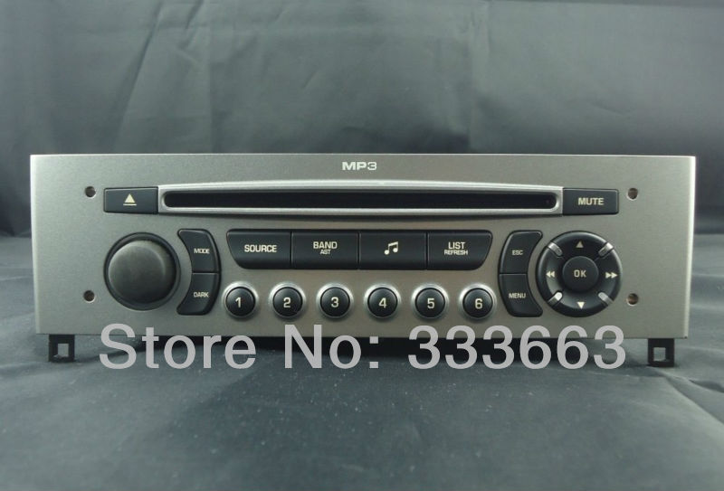

Caprissone Posted January 19, 2016 Share Posted January 19, 2016 Dobrý večer, vím že toto téma je tu už asi 100 krát omílané , ale chtěl bych to vědět přímo k mému modelu. VIN: VF34C9HXC55166341 Jde mi o to, že tu bylo už několik řešení a tím myslím http://www.elcar.cz/adaptery/13950-adapter-pro-ovladani-usb-zarizeni-oem-radiem-peugeot-citroen-aux-vstup-55xcpg010-8595128211527.html ,nebo http://www.ahifi.cz/files/products_images/detail/u/usb.jpg Předpokládám, že mám v autě RD4 rádio http://i01.i.aliimg.com/img/pb/998/417/777/777417998_970.jpg Je tu také někdo z okolí Olomouce, kdo by mě to mohl nainstalovat a také povolit na diagnostice? Kolik by byla případná cena za tento zásah. Děkuji za každou odpověď. Doufám, že toto téma nebude vymazané za spam. Quote Link to comment Share on other sites More sharing options...
Havlicek.Lukas Posted January 19, 2016 Share Posted January 19, 2016 mas RD4 - potrebujes adapter ktery ma jinej konektor - takovej bilej 12 pinovejpak uz jen DIAGcena za diag? u kluku za pivko v PSA za 700 kc Quote Link to comment Share on other sites More sharing options...
kibi Posted January 19, 2016 Share Posted January 19, 2016 přesně tak, 12 pin a diag...teda pokud nemáš v autě changer, to pak stačí odpojit klasickej changer a zapojit digi s usb Quote Link to comment Share on other sites More sharing options...
Caprissone Posted January 19, 2016 Author Share Posted January 19, 2016 A kterou tu krabičku s USB a AUX potřebuji, nebo to je jedno? Mohli by jste mě najít na netu ten kablík který potřebuji? Nevím pod jakým názvem to hledat. Quote Link to comment Share on other sites More sharing options...
Caprissone Posted January 19, 2016 Author Share Posted January 19, 2016 http://www.autohifi-jean.cz/fakra-konektor-do-most-konektoru-12pin-bily-p-4970.html něco takového? Quote Link to comment Share on other sites More sharing options...
Havlicek.Lukas Posted January 19, 2016 Share Posted January 19, 2016 Jo tohle - ale i s tou krabičkou Prostě hledej xcarling RD4 Quote Link to comment Share on other sites More sharing options...
kibi Posted January 19, 2016 Share Posted January 19, 2016 třebas: http://www.ahifi.cz/yatour-yt-m06-rd4.html http://www.xcarlink.cz/?p=productsMore&iProduct=61&sName=xcarlink-adapt%C3%A9r-usb-sd-mp3-peugeot-rd4%28new%29 bazarově nový pro RD4: http://auto.bazos.cz/inzerat/56264058/USBAUX-MP3-adapter-Peugeot-Citroen.php Quote Link to comment Share on other sites More sharing options...
Caprissone Posted January 19, 2016 Author Share Posted January 19, 2016 Děkuji moc, nevíte náhodou ještě o někom kdo by mě to mohl povolit na diagnostice z okolí Olomouce? Quote Link to comment Share on other sites More sharing options...
