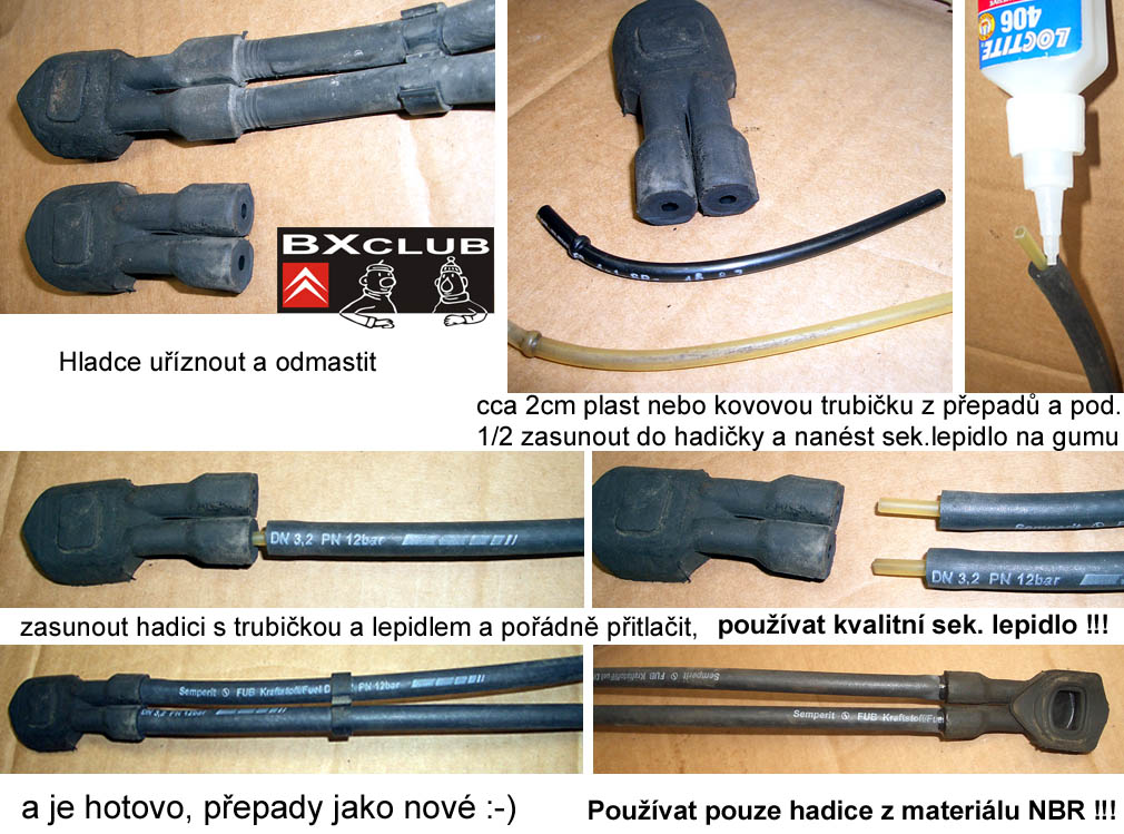

myšut Posted December 23, 2015 Share Posted December 23, 2015 (edited) to si neumíš zatím z nějakého kousku hadice udělat nádstavec s spojit to stahovačkou za 8 kč...?teleskopický systém jednoduše připomíná mi to silně přepady od zadních pístnic na hydro,takže to řešitelné je, uřezat to ve zdravým,převlíct novou,podlepit mězi nima,nasunout na konus,nebo jak to tam máš.... hadice z rybárny tam necpi,jsou jednoduché a rychle se prožerou ,jsou jen na vodu po vánočkách si změříš průměr,objednáš si na gumex .cz, požadovaný průměr ,délku a materiál ,nejlíp NBR ,co vydrží olej benzín naftu a - plastovou spojkou - podlepíš LOCTITE ,zatáhneš stahovačkou nebo závitovou šroubovací ,zafixuješ neřešíš.Posílaj do 2hého dne, cena s poštovným směšná. Edited December 23, 2015 by myšut Quote Link to comment Share on other sites More sharing options...

myšut Posted December 23, 2015 Share Posted December 23, 2015 (edited) vymyslel to jeden úžasný člověk a dal to i na net tady je odkaz,kde to pochopí úplně každý http://www.bxclub.com/obrazky/933.jpg princip je všude stejný ze zdravýho se použije základ ,nadstaví a se zdravým spojí Edited December 23, 2015 by myšut Quote Link to comment Share on other sites More sharing options...
borko26 Posted December 23, 2015 Author Share Posted December 23, 2015 vymyslel to jeden úžasný člověk a dal to i na net tady je odkaz,kde to pochopí úplně každý http://www.bxclub.com/obrazky/933.jpg princip je všude stejný ze zdravýho se použije základ ,nadstaví a se zdravým spojí No jo ale ja ji mam vytaženou uprostřed jak směruje šroubovak, a další věc je že nevím kde přijde druhý konec Quote Link to comment Share on other sites More sharing options...
myšut Posted December 23, 2015 Share Posted December 23, 2015 (edited) trubka se dá koupit v požadované průměru místo trubky lze použít plastové nádstavce - spojky - průchozé ,v nabídce jsou dále vše možné L ,X ---dle sortimentu stojí od cca 6 kč kus v malých průměrech variabilita je velká --- převlíkat stávající nebo provlíkat vnitřkem nebo variace tohodle ,nebo proměřit délku průměr celé trubky a jednoduše si ji koupit v gumexu . ze zbytků hydro a brzdových hadic ,torz a zapalovače jsem udělal nádstavec na DAF do tvaru L ,když mu upadlo za jízdy někde u spojky během 5 min na silnici .,netvrď tady ,že to nejde.A to jsem neměl ani lepidlo převlíkacím systémem, Edited December 23, 2015 by myšut Quote Link to comment Share on other sites More sharing options...
