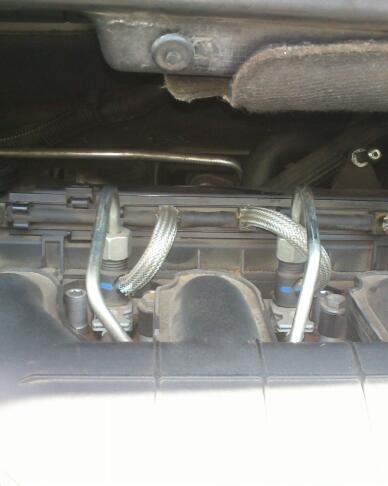

Tak obnovim tady postup demontaze. Na obrazcich neni popsane sundani nerezove trubky k EGR od saciho potrubi.Ale tam to je jasne jak facka............jsou to dva srouby s cislem 8 a sroubek ktery drzi objimku,u saciho potrubi spona. Sponu s cislem 7 a matice s cislem 9,11 sundavat nemusite !!!!!!! Cislo 12 je 5 imbus. Pod sroubami s cislem 15 je plechove tesneni tak opatrne oddalovat EGR od chladice.
