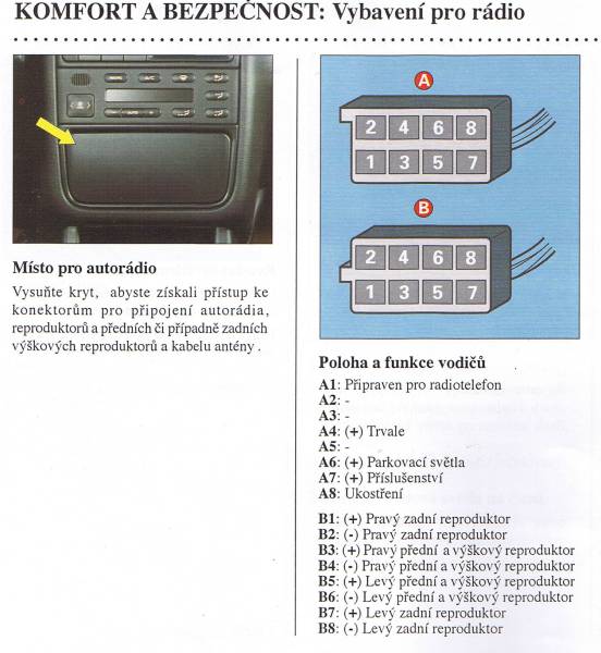

OK406 Odesláno 6. říjen 2007 Sdílet Odesláno 6. říjen 2007 Ale to by asi na rádio 4050 nešlo, viď. Citovat Odkaz ke komentáři Sdílet na ostatní stránky More sharing options...
Fusion Odesláno 6. říjen 2007 Autor Sdílet Odesláno 6. říjen 2007 Původně zaslal: OK406 Ale to by asi na rádio 4050 nešlo, viď. To právě zatím nevím takže nemůžu nic slibovat. Potřeboval bych k tomu ty fotky. Zatím 100% všechny rádia v Audi a Škodovkách. Citovat Odkaz ke komentáři Sdílet na ostatní stránky More sharing options...
OK406 Odesláno 6. říjen 2007 Sdílet Odesláno 6. říjen 2007 Takže potřebuješ fotku rádia 4050 zezadu? Pokud ano, tak jestli ji někdo prosím máte, tak ji sem vložte. Já mám pouze (nyní) toto: [upravil dne 6/10/07 OK406] Citovat Odkaz ke komentáři Sdílet na ostatní stránky More sharing options...
