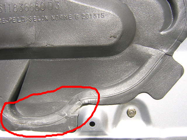

Tak sem si konečně udělal čas a hledal odkud se bere ta voda u spolujezdce.Vlastně mě to donutilo,protože mi tam zase nateklo.Dveřma to neni.Teče tam těsnicí dveřní gumou(pyrelou).Je plná vody,je ale záhadou,jak se ta voda do tý gumy dostala.Zezhora tý gumy sou odvětrávací otvory a těma právě dovnitř teče po vnitřnim boku prahu.Zatim sem to vyřešil tak,že sem zespodu vyvrtal 2mm.odtokový dirky a budu sledovat.Asi budu potřebovat novou gumu,kde a za kolik by se nechala sehnat?
