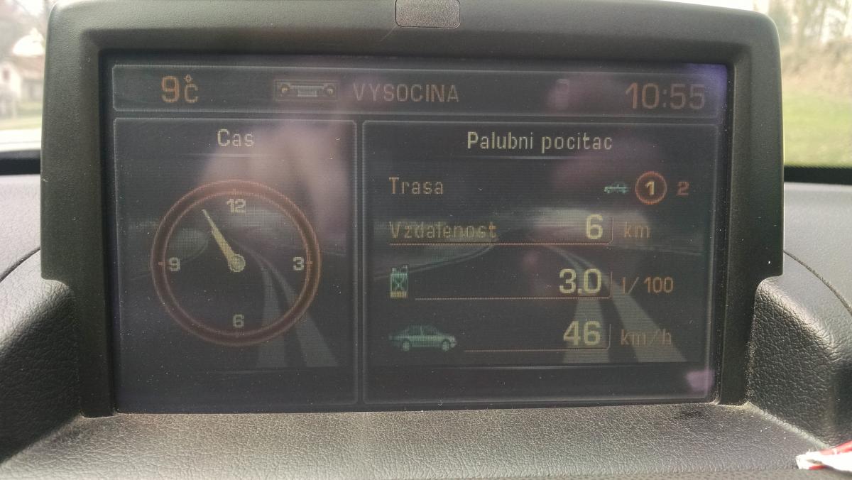

thorr001 Odesláno 15. duben 2015 Autor Sdílet Odesláno 15. duben 2015 Dá se jezdit i za 3 na 100 :-D Citovat Odkaz ke komentáři Sdílet na ostatní stránky More sharing options...
