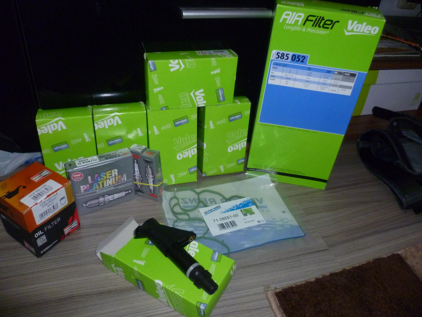

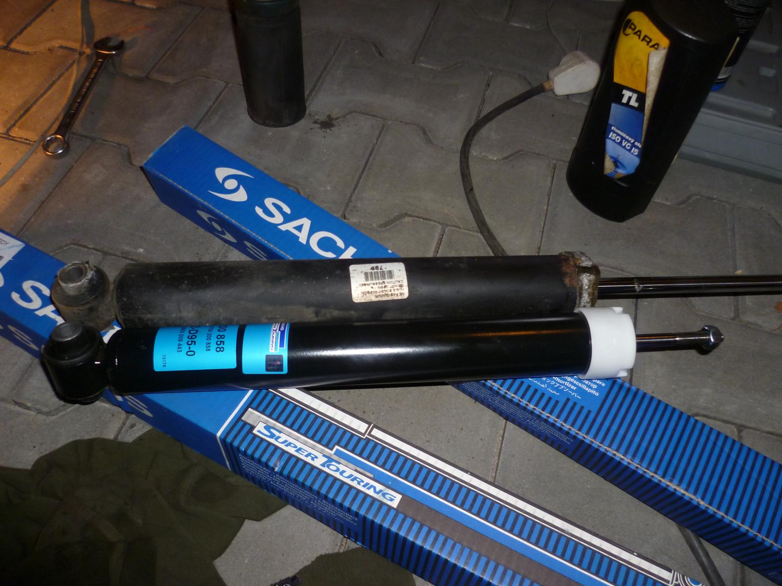

jamall406 Odesláno 26. prosinec 2015 Autor Sdílet Odesláno 26. prosinec 2015 Tak coupe dostalo pár darečků.Novy zadní tlumiče Sachs, už jsou namontovany,dále 6x zapalovací civky Valeo,6x zapalovací svíčky NGK,novy tesnení sání,filtry zatím nenamontováno. Citovat Odkaz ke komentáři Sdílet na ostatní stránky More sharing options...
