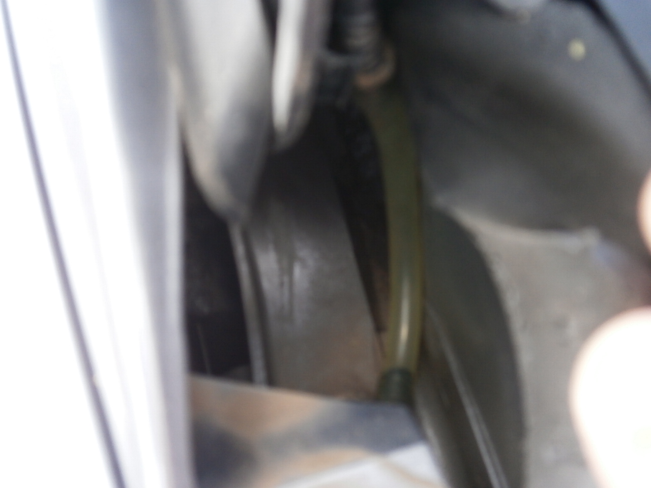

Návštěvník Odesláno 15. září 2017 Sdílet Odesláno 15. září 2017 (upraveno) před 2 hodinami, fanny008 napsal: Prasklou přerušit a napojit silikonovou palivovou hadičkou. viz foto Upraveno 15. září 2017 uživatelem fanny008 Citovat Odkaz ke komentáři Sdílet na ostatní stránky More sharing options...
Návštěvník Odesláno 15. září 2017 Sdílet Odesláno 15. září 2017 (upraveno) V 13.01.2015 at 20:20, RomanK napsal: rychle to jednoduše opravíš nasazením trochu většího průměru - musíš to rozstřihnout a pak těsně spojit. Počkám na jaro, pak ji vyměním za standartní gumovou, ta origo je taková divná.... Poškozenou přerušit a napojit silikonovou palivovou hadičkou (prodej na metry, 1m do 40 Kč, např. Vari, jikov ). Použil jsem 10cm, nahřál konec silikonové hadičky (zapalovač, zápalky) a zatepla nasunout, to samé opakujeme na druhém konci (pěkně se přilepí, utěsní). viz foto Upraveno 15. září 2017 uživatelem fanny008 Citovat Odkaz ke komentáři Sdílet na ostatní stránky More sharing options...
martinecondrej Odesláno 18. září 2017 Sdílet Odesláno 18. září 2017 jj taky mám takto opraveno, cca 1 rok. Už mi to asi 5x vylítlo a čekám že praskne původní hadička hned vedle, tahle benzínová je dost tvrdá. Zkusím experimentovat s hadičkou ke kompresoru Citovat Odkaz ke komentáři Sdílet na ostatní stránky More sharing options...
