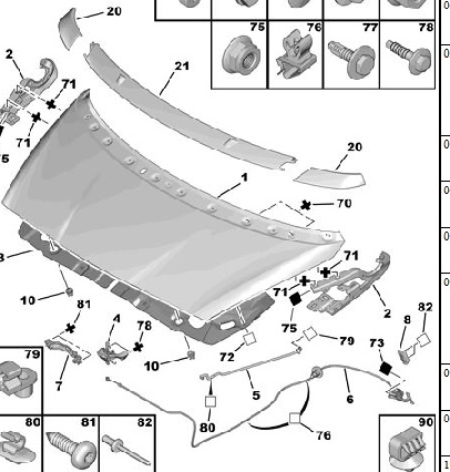

elton Odesláno 5. listopad 2014 Sdílet Odesláno 5. listopad 2014 Mě stříká v pohodě. podívej se pod kapotou jak se ohýbá hadička u držáju kapoty, zda není nějaká dírka, pak to nemá tlak a nedostříkne. Citovat Odkaz ke komentáři Sdílet na ostatní stránky More sharing options...

elton Odesláno 5. listopad 2014 Sdílet Odesláno 5. listopad 2014 (upraveno) 5008ma má trysky integrované v liště na kapotě, trochu problém tam cpát univerzály. Upraveno 5. listopad 2014 uživatelem elton Citovat Odkaz ke komentáři Sdílet na ostatní stránky More sharing options...

petrkaspi Odesláno 7. listopad 2014 Sdílet Odesláno 7. listopad 2014 pánové, jak vám to "stříká" na sklo? Mi teda jak 70-ti letému dědulovi :-(, v čem může být problém? Stěrače skoro metrové a čůrek dostříkne sotva 20cm nad kapotu.... Taky mě před nedavnem začal ostřikovač stříkat jak důchodce !!! Po zvednutí kapoty jsem zjistil že je prasklá hadička u pantu kapoty.........vše řešeno na záruku !!! Ted už stříkam zase jako mladík !!! Citovat Odkaz ke komentáři Sdílet na ostatní stránky More sharing options...
