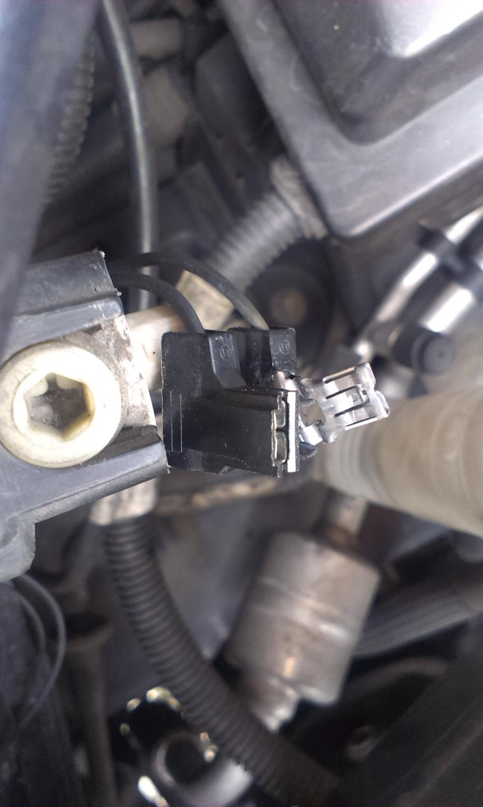

Wensdy Odesláno 24. říjen 2014 Sdílet Odesláno 24. říjen 2014 Ahoj všichni. Dneska při výměně prasklé H7 v předním světlu mi zůstal v ruce konektor viz foto. Je to nějakej standartní konektor nebo se to dá něčím nahradit? Dík Citovat Odkaz ke komentáři Sdílet na ostatní stránky More sharing options...
ChouLu Odesláno 24. říjen 2014 Sdílet Odesláno 24. říjen 2014 Kup keramickou patici v Autokelly, stojí do stovky Citovat Odkaz ke komentáři Sdílet na ostatní stránky More sharing options...
mmartinkovic Odesláno 25. říjen 2014 Sdílet Odesláno 25. říjen 2014 V kazdych autosuciastkach budu mat, myslim ze cena okolo 3€ ako pisal ChouLu. Sused menil na Forde asi 5 x plastovu za 1,5€ potom dal keramicku a bol pokoj. Citovat Odkaz ke komentáři Sdílet na ostatní stránky More sharing options...
Havlicek.Lukas Odesláno 25. říjen 2014 Sdílet Odesláno 25. říjen 2014 urcite existuje, skus kellynu nebo nejblizssi prodejnu dilu Citovat Odkaz ke komentáři Sdílet na ostatní stránky More sharing options...
JaRoY Odesláno 25. říjen 2014 Sdílet Odesláno 25. říjen 2014 Ja mam tie originalne tiez rozmrdane. A nevadi mi. Na ziarovku sa to da pripojit aj len s tymi plieskami. Citovat Odkaz ke komentáři Sdílet na ostatní stránky More sharing options...
mmartinkovic Odesláno 27. říjen 2014 Sdílet Odesláno 27. říjen 2014 Ale je to značne nekonforné keď to máš triafať a pokiaľ máš zlý prístup ani nehovorím. Citovat Odkaz ke komentáři Sdílet na ostatní stránky More sharing options...
Havlicek.Lukas Odesláno 9. listopad 2014 Sdílet Odesláno 9. listopad 2014 v kellyne existuji keramicke na netu se urcite budou dat sehnat i ty obycejne plastove (na H4 sem nasel nekolik obchodu) Citovat Odkaz ke komentáři Sdílet na ostatní stránky More sharing options...
Seda Odesláno 16. listopad 2014 Sdílet Odesláno 16. listopad 2014 Já si koupil tohle a spokojenost. Cena 54Kč. http://www.dx.com/p/diy-ceramic-h7-socket-bulb-connector-green-white-2-pcs-161157#reviews Citovat Odkaz ke komentáři Sdílet na ostatní stránky More sharing options...
danielvanya Odesláno 6. leden 2015 Sdílet Odesláno 6. leden 2015 aj mne sa to rozpadlo pred 2 mesiacmi. zatial svorky mam natuknute bez toho na ziarovku. Spytal som sa v Peugeot ci mi vedia vymenit za nove, povedali ze si mam kupit celu lampu, lebo kable su v lampe namontovane. Co si myslia ze som debil.....kupim si aj ja nejake a vymenim ich sam Citovat Odkaz ke komentáři Sdílet na ostatní stránky More sharing options...
mmartinkovic Odesláno 6. leden 2015 Sdílet Odesláno 6. leden 2015 Káble sú v lampe, a do lampy ide konektor, ale v lampe sa to dá vymeniť. Citovat Odkaz ke komentáři Sdílet na ostatní stránky More sharing options...
