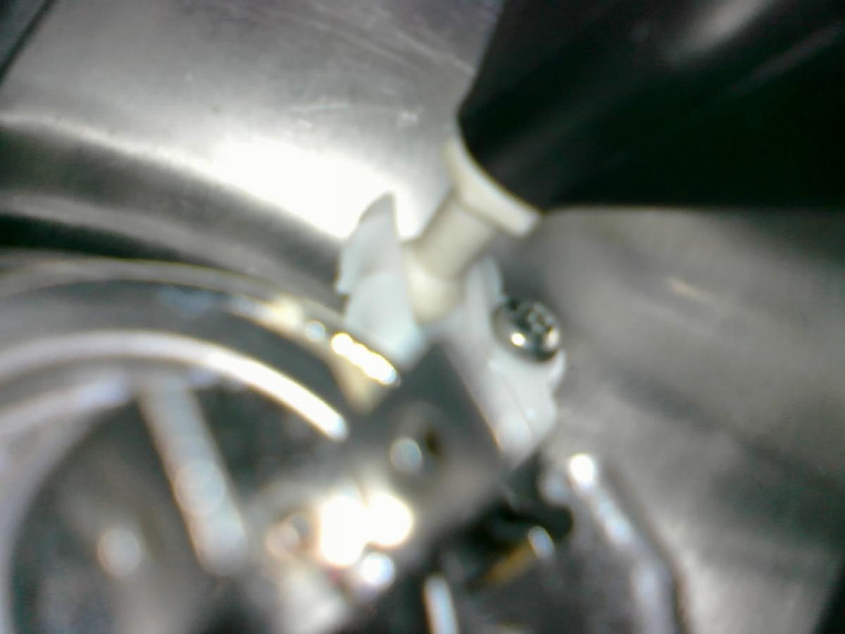

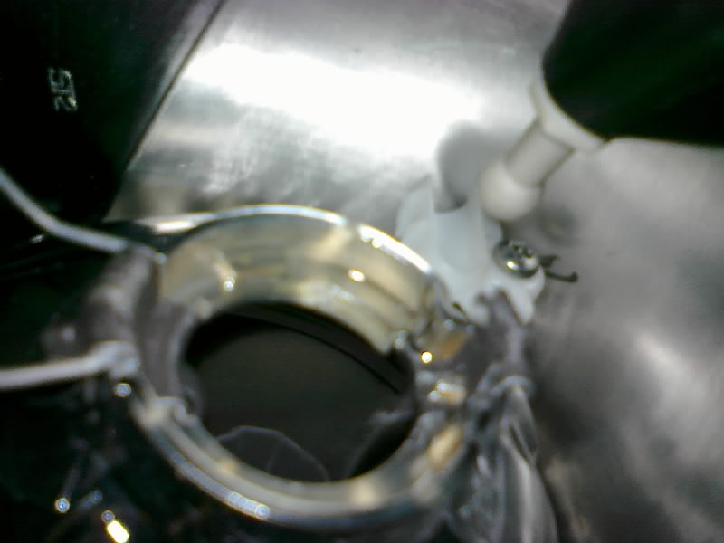

46reddy Odesláno 2. říjen 2014 Sdílet Odesláno 2. říjen 2014 při výměně žárovky v potkávacím světle na levé straně se mě podařilo to, že při zatlačení držáku žárovky jsem zatlačil trochu víc a vnitřní parabola vypadla z nějakýho držáku, podle mě z regulace náklonu. teď tam parabola je na volno a světlo svítí tak nějak všelijak. jde světlo rozdělat o pokusit se opravit nebo mě čeká nehezká věc a to je koupě novýho světla? Citovat Odkaz ke komentáři Sdílet na ostatní stránky More sharing options...

MJSytic Odesláno 3. říjen 2014 Sdílet Odesláno 3. říjen 2014 (upraveno) A zkousel si to nacvaknout zpatky? Taky se mi to na 308 povedlo vyhodit z toho kloubku regulace. Vyndal jsem zarovku, capnul jsem to za ten otvor a silou to nacvaknul zpet. Frantici sice dostali par nepeknych jmen, ale povedlo se Upraveno 3. říjen 2014 uživatelem MJSytic Citovat Odkaz ke komentáři Sdílet na ostatní stránky More sharing options...
vaku70 Odesláno 4. říjen 2014 Sdílet Odesláno 4. říjen 2014 Jde to.Na 106 mě to taky vypadlo a cvaknul jsem to zpět podobným postupem. Citovat Odkaz ke komentáři Sdílet na ostatní stránky More sharing options...

46reddy Odesláno 23. květen 2015 Autor Sdílet Odesláno 23. květen 2015 tak podle návodu rozděláno, světlo opraveno(nacvaknutí paraboly zpět), složeno, všem děkuji. jen jsem zjistil, že mě teče kapalina ze serva, tak se zeptám, jestli to jde nějak přetěsnit?? jak jsem se na to díval, tak to teče pod takovým krytem, který tam drží myslím na pěti šroubcích Citovat Odkaz ke komentáři Sdílet na ostatní stránky More sharing options...
