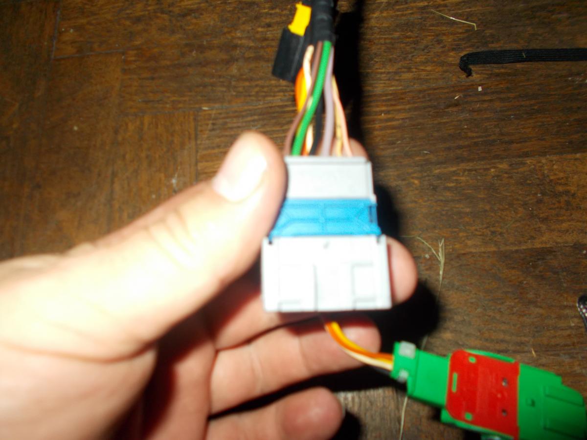

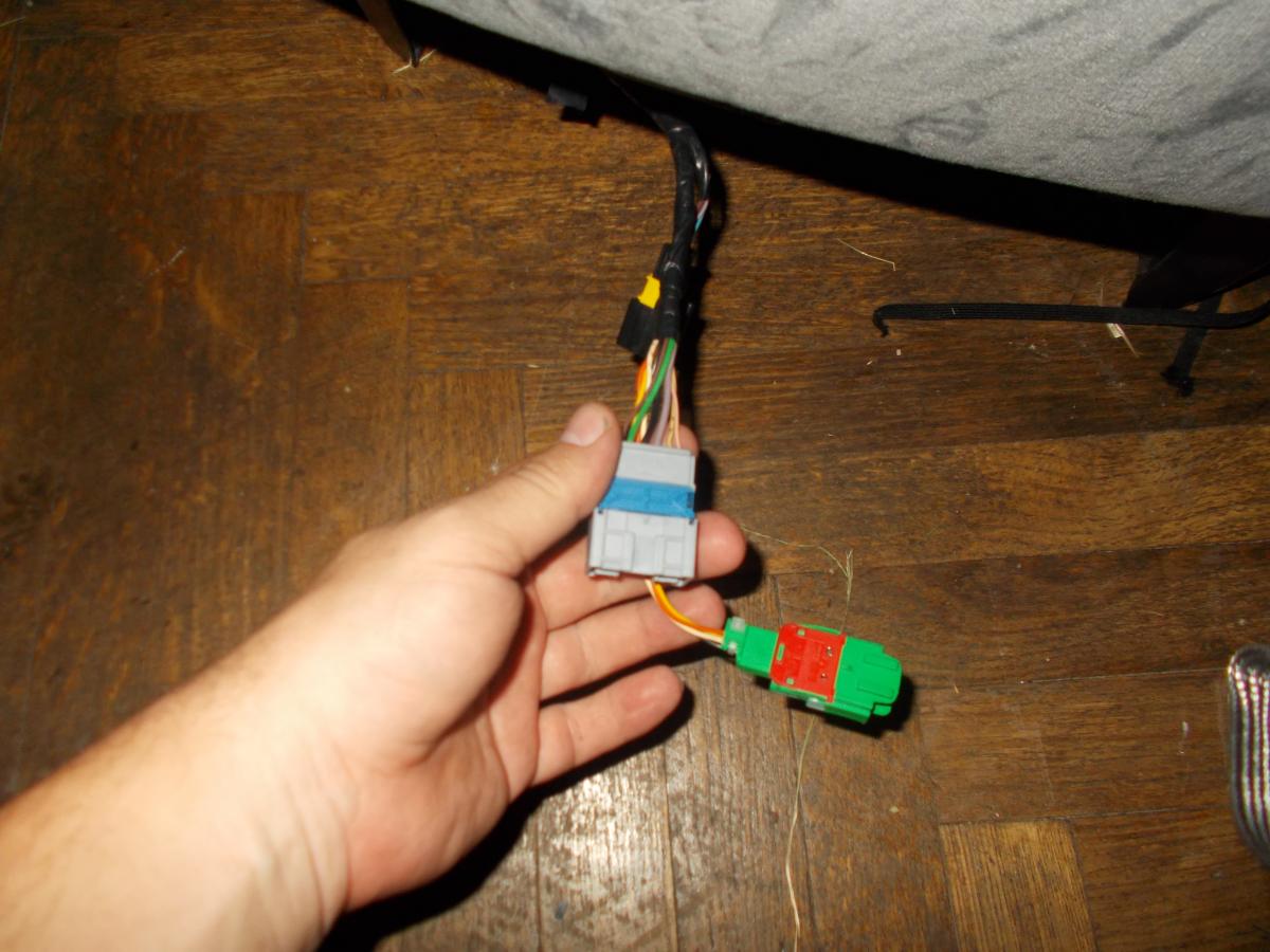

Cyrďák Odesláno 27. září 2014 Sdílet Odesláno 27. září 2014 Koupil jsem si 807 a dostal jsem k ní krásné přední sedačky bohužel jsou elek...a já mám v autě mechanické.Měl jsem to u elektr..a ten to vzdal a na tvrdo to neudělá.Zkoušel jsem to svépomocí a nic nejde mě to.Už si nevím rady.Má s tím někdo zkušenost? Citovat Odkaz ke komentáři Sdílet na ostatní stránky More sharing options...

HonzaZ Odesláno 30. září 2014 Sdílet Odesláno 30. září 2014 Cyrďák - musíš to zapojit podle origo schema. Dělal jsem to kdysi na 407 a fungovalo to perfektně. Bylo s tím ovšem docela dost práce. Hlavně musíš mít origo konektory, nebo je něčím nahradit. Samozřejmě musíš to udělat sám. Pokud by to dělal někdo jiný, tak se ti to asi dost prodraží. Citovat Odkaz ke komentáři Sdílet na ostatní stránky More sharing options...

Cyrďák Odesláno 2. říjen 2014 Autor Sdílet Odesláno 2. říjen 2014 Nic jsem nekonfiguroval.Mám strach zkoušet pokus omyl abych nezničil řídící jedntku pod sedačkou.S těch drátu nejde vyčíst co je + a co -. Citovat Odkaz ke komentáři Sdílet na ostatní stránky More sharing options...
Cyrďák Odesláno 2. říjen 2014 Autor Sdílet Odesláno 2. říjen 2014 Nic jsem nekonfiguroval.Mám strach zkoušet pokus omyl abych nezničil řídící jedntku pod sedačkou.S těch drátu nejde vyčíst co je + a co -.Ten tenkej červenej nic nedělá. Citovat Odkaz ke komentáři Sdílet na ostatní stránky More sharing options...
Cyrďák Odesláno 2. říjen 2014 Autor Sdílet Odesláno 2. říjen 2014 (upraveno) Nic jsem nekonfiguroval.Mám strach zkoušet pokus omyl abych nezničil řídící jednotku pod sedačkou.S těch drátu nejde vyčíst co je + a co -.Ten tenkej červenej nic nedělá. Upraveno 2. říjen 2014 uživatelem Cyrďák Citovat Odkaz ke komentáři Sdílet na ostatní stránky More sharing options...
HonzaZ Odesláno 2. říjen 2014 Sdílet Odesláno 2. říjen 2014 Pošli mi do SZ VIN auta a tvůj mail Citovat Odkaz ke komentáři Sdílet na ostatní stránky More sharing options...
Havlicek.Lukas Odesláno 2. říjen 2014 Sdílet Odesláno 2. říjen 2014 kdyz sedacky k vozu dostal asi pod jeho VIN cislem nic nezjistis ne ?? Citovat Odkaz ke komentáři Sdílet na ostatní stránky More sharing options...
Cyrďák Odesláno 14. prosinec 2014 Autor Sdílet Odesláno 14. prosinec 2014 Tak po veškerém bádání a pomoci od zdejších členů to vzdávám sedačky nejdou.Zkoušel jsem to já laik a auto elektrikáři v časech volna.Asi se musí natáhnout zcela nová kabeláž ke komfortní jednotce a zapojit nějakým způsobem,nejde to obejít.Je to škoda,mám doma dvě krásné sedačky plně v el...a na nic. Citovat Odkaz ke komentáři Sdílet na ostatní stránky More sharing options...

rocada Odesláno 14. prosinec 2014 Sdílet Odesláno 14. prosinec 2014 A co to natahnout rovnou z baterky pres extra pojistku?nejjednoduzsi. Citovat Odkaz ke komentáři Sdílet na ostatní stránky More sharing options...
Cyrďák Odesláno 14. prosinec 2014 Autor Sdílet Odesláno 14. prosinec 2014 A co to natahnout rovnou z baterky pres extra pojistku?nejjednoduzsi. Bohužel to nejde.Tím se začalo a nefunguje to. Citovat Odkaz ke komentáři Sdílet na ostatní stránky More sharing options...
