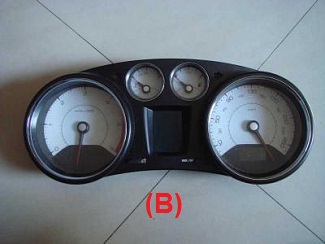

timoteyo Odesláno 23. září 2014 Sdílet Odesláno 23. září 2014 Čaute, rozmýšľam nad výmenou budíkov a či by to bolo možné zrealizovať. U VW, Škoda sa o tom dá viac dočítať (výmena polodot za maxidot), neviem ako je na tom Peugeot (Peugeot 308 1,6 HDI 68kw r.v. 2011) Citovat Odkaz ke komentáři Sdílet na ostatní stránky More sharing options...
timoteyo Odesláno 23. září 2014 Autor Sdílet Odesláno 23. září 2014 budem rád za všetky tipy, rady, skúsenosti Citovat Odkaz ke komentáři Sdílet na ostatní stránky More sharing options...

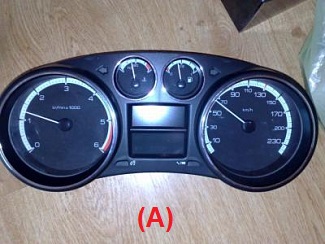

jarči25 Odesláno 23. leden Sdílet Odesláno 23. leden Ahojte skúsim ak by ste mi vedeli poradiť dnes som vymenil čierne za biele a vyskočila mi chyba airbag ako pánovi na predošlom videu podľa návodu. Zisťoval som prečo a dopatral som sa že kôli tomu že nemám na strope pri osvetlení kontrolu airbagu spolujazdca, moja otázka je či stým nemá niekto skúsenost ako ďalej alebo či už niekto nemenil to stropné svetlo bez displeja za stropné s displejom,či tam je elektrická predpriprava . Ďakujem Citovat Odkaz ke komentáři Sdílet na ostatní stránky More sharing options...

jarči25 Odesláno 24. leden Sdílet Odesláno 24. leden Ako som písal chyba sa objaví pri výmene budíkov keď založíme pôvodne chyba zmizne, aj diag. Píše že chyba je kontrolka! Na nových bielych budíkoch tá kontrolka nieje čiže nemá čo svietiť pri peugeotoch s bielymi budíkmi tá kontrolka je na paneli pri stropnom osvetlení ja ten panel nemám čiže ani tu kontolku, tam podľa mňa bude problém. Citovat Odkaz ke komentáři Sdílet na ostatní stránky More sharing options...
