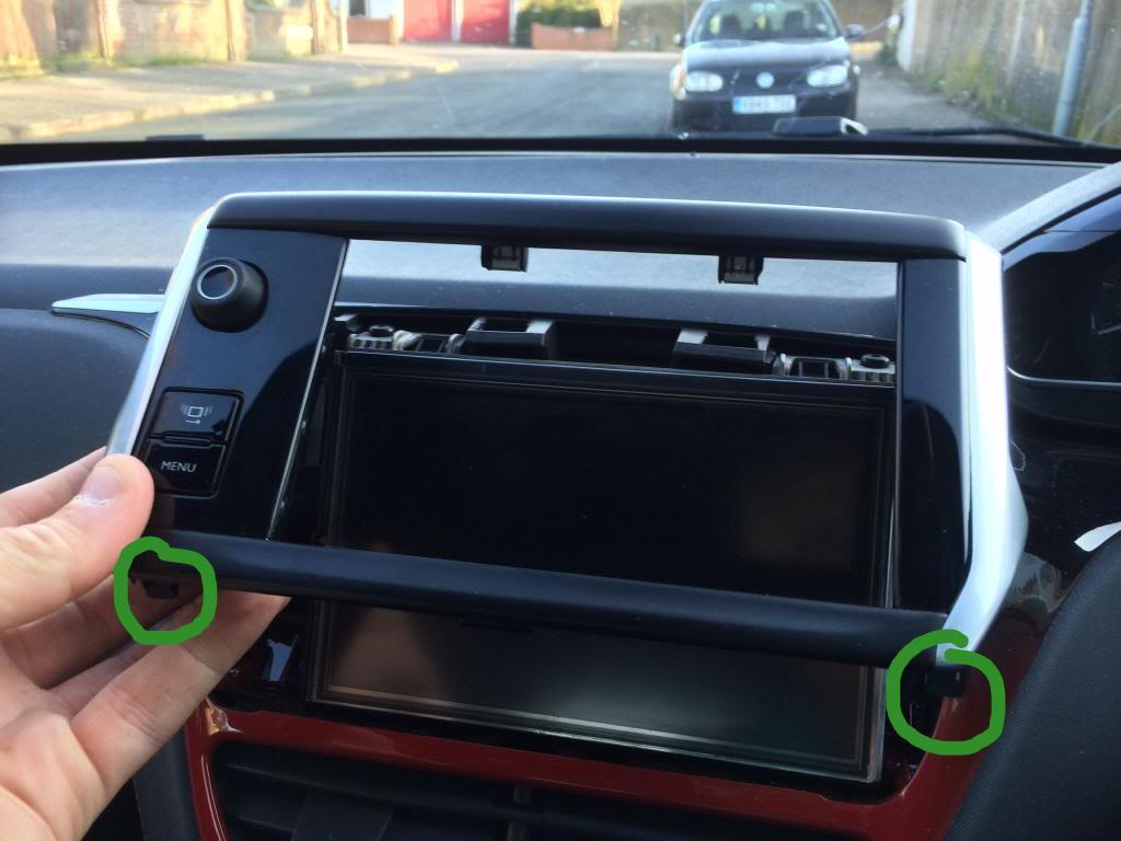

Ahoj,
potřebuji kompletně vyndat celou přístrojovku, ale bohužel i přes veškerou snahu nemůžu sundat display co je na středu přístrojovky. V Peugeotu mi neřekli nic nového, ještě to nedělali. Konkrétně se mi jedná o demontáž displaye :/ Nemůžu sundat ten krýt co je vpravo nahoře! Nemáte někdo zkušenost nebo rady...díky (y)
obrázek: http://leteckaposta.cz/529320022

Pochybujem, že ho tu niekto na 208 už dával dole ...
Podľa foto tam je len nacvaknutý, ak by tam bol priskrutkovaný, bolo by to znázornené ... Takže asi sa s tým len opatrne hrať, aj ked je kludne možné, že bez poškodenia sa to neobíde.

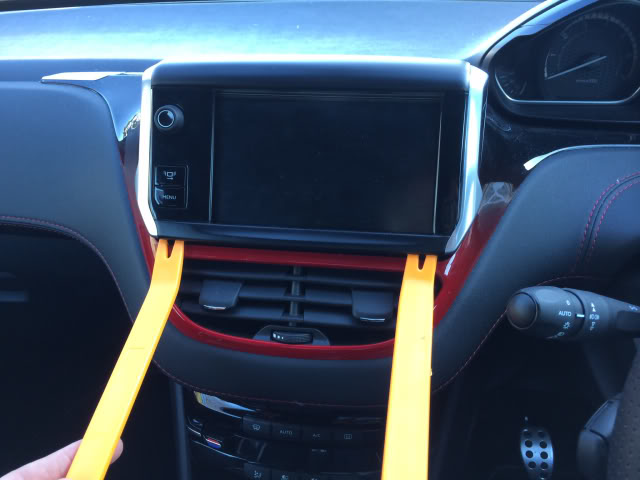

Pochybuji také, ale zkusit jsem to musel ;-) Momentálně nevím jak přesně \"vypáčit\" ten display abych neudělal velkou škodu....existuje na to přípravek, takové plastové vidličky, které ovšem nemám :)

Tak rámeček u displaye držel jak přišroubovanej...našel jsem tady na netu jak to vypadá a jak se to vyndavá, ale stejně to chtělo 2 lidi a zabrat docela dost až to vyskočilo. Potom nastalo ticho a mysleli jsme že je to \"urvaný\". Display i rámeček to přežil. Teď bych potřeboval sundat celou tu odstrojenou přístrojovku. Koukal jsem že je nejspíš zanýtovaná na té tyči co vede pod ní, a na které drží taky volant....co jsem koukal, tak ta kovová konstrukce drží na cca. 9 šroubech. Doufám, že když to povolím tak to celý vyndám ven :) Abych vyměnil tu vrchní desku musím odvrtat z druhý strany ty \"nýty\" a pak zpět přidělat novou vrchní desku a šup zpátky.
