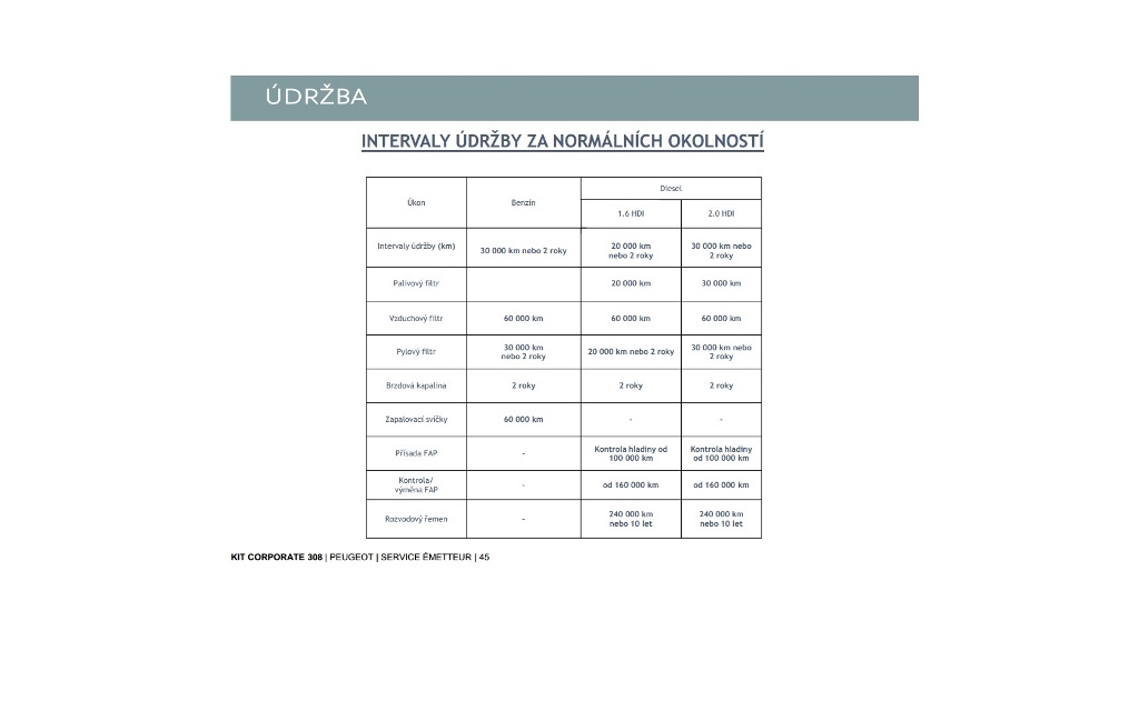

andrej77 Odesláno 9. srpen 2014 Autor Sdílet Odesláno 9. srpen 2014 Ahojte Viem mi niekto prosím poradiť interval výmeny rozvodov u motora 1,6 Vti ? Citovat Odkaz ke komentáři Sdílet na ostatní stránky More sharing options...
pava Odesláno 9. srpen 2014 Sdílet Odesláno 9. srpen 2014 Zdar,mrkni na stranu 2 na téma Garančky,ceny a jejich ukony?, řešilo se to na konci druhé stránky. Citovat Odkaz ke komentáři Sdílet na ostatní stránky More sharing options...
