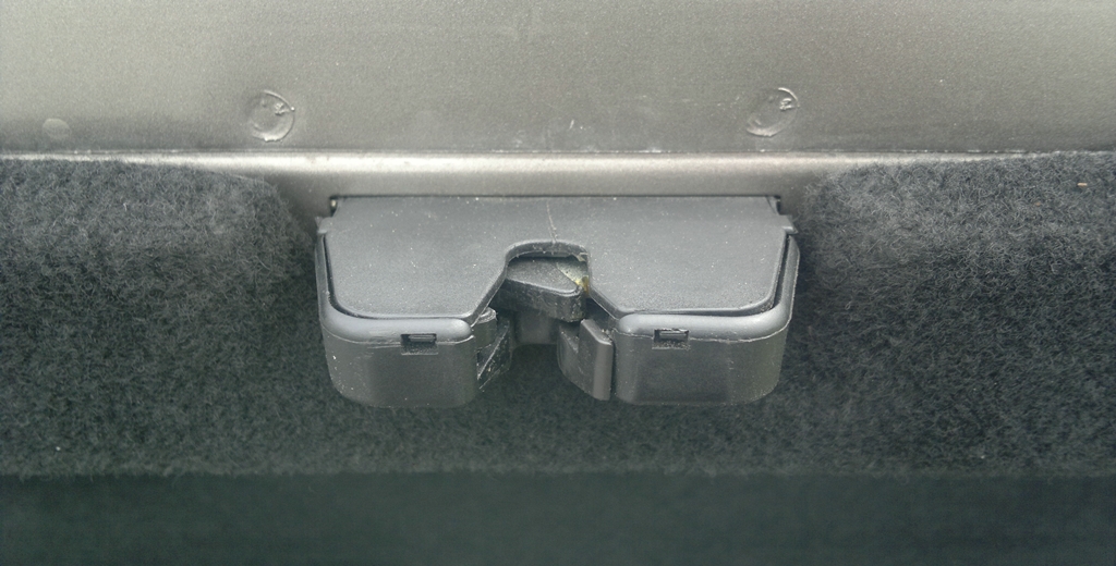

Lukaydo 407 Odesláno 13. květen 2014 Autor Sdílet Odesláno 13. květen 2014 To sem myslel že to bude stat ještě vice celkem se to da jen doufam že to bude tim no tady je fotka toho zamku celeho asi na tu výměnu Citovat Odkaz ke komentáři Sdílet na ostatní stránky More sharing options...

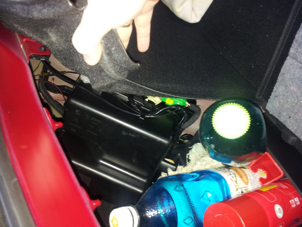

Judes Odesláno 25. květen 2015 Sdílet Odesláno 25. květen 2015 V ľavej strane kufra za obložením je poistková skrinka. Citovat Odkaz ke komentáři Sdílet na ostatní stránky More sharing options...
Francouz_407 Odesláno 25. květen 2015 Sdílet Odesláno 25. květen 2015 Super dnes kouknu Citovat Odkaz ke komentáři Sdílet na ostatní stránky More sharing options...
Francouz_407 Odesláno 25. květen 2015 Sdílet Odesláno 25. květen 2015 Tak jsem se dostal až ke konektoru u pojistkové skřínky a propojil modrý s kostrou při zavřeném kufru (modrý se žlutozeleném jsou dva dráty které jdou na tlačítko) a stejně to nejde. Dělal jsem to vše při vypnutém zapalování, předpokládám že by to přes tlačítko mělo jít i když je zapalování vypnuto, protože dálkovým to otevřít také jde. Pak jsem zkontroloval pojistky 15 a 40 a vše je ok. Tak nevím kde může být problém. Napadá Vás něco? Tím jsem eliminoval cestu k tlačítku a samotné tlačítko. Citovat Odkaz ke komentáři Sdílet na ostatní stránky More sharing options...

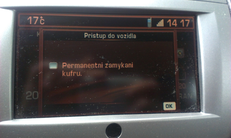

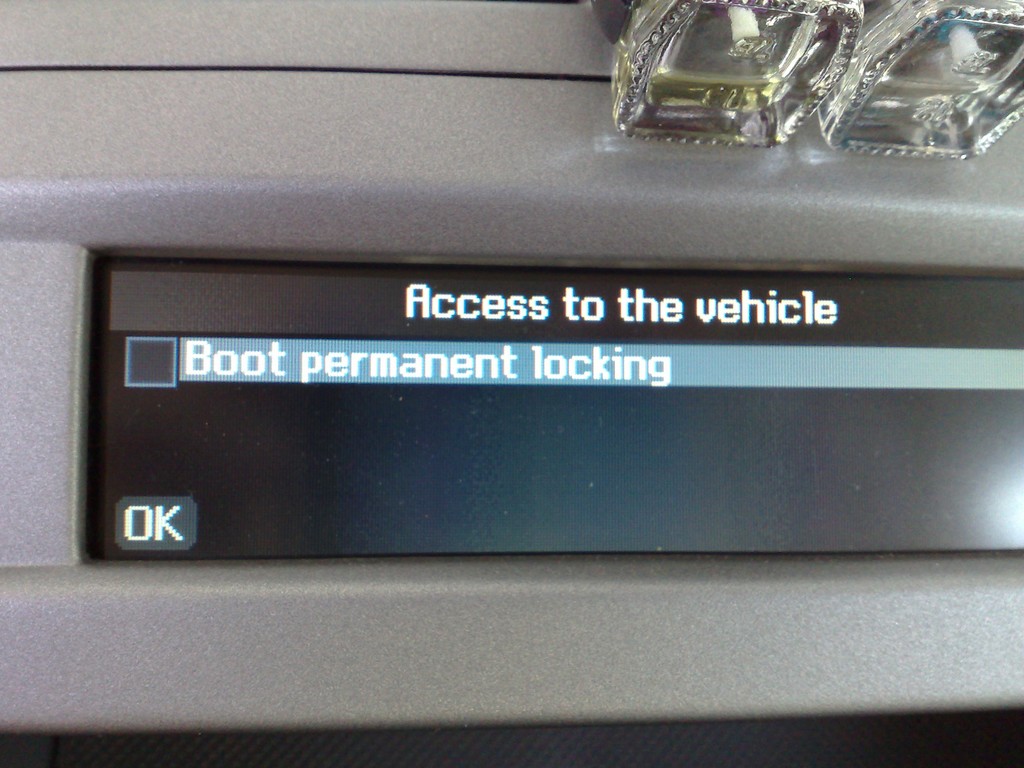

Judes Odesláno 25. květen 2015 Sdílet Odesláno 25. květen 2015 Napadá ma jedine či nemáš náhodou zaškrtnutú voľbu v menu "Boot permanent locking" ktorá odpája tlačítko "0" a ide otvoriť kufor len diaľkovo stlačením tlačítka na kľúči. Citovat Odkaz ke komentáři Sdílet na ostatní stránky More sharing options...
Francouz_407 Odesláno 26. květen 2015 Sdílet Odesláno 26. květen 2015 Tak to se člověče podívám, snad to v menu najdu, mám to ale v CZ Citovat Odkaz ke komentáři Sdílet na ostatní stránky More sharing options...
Francouz_407 Odesláno 27. květen 2015 Sdílet Odesláno 27. květen 2015 (upraveno) Tak jsem se podíval jak to mám nastavené, a mám tam toto. Zkoušel jsem to i zaškrtnout a stejně to nejde. Má to tedy být nezaškrtnuté? Upraveno 27. květen 2015 uživatelem Francouz_407 Citovat Odkaz ke komentáři Sdílet na ostatní stránky More sharing options...
Judes Odesláno 27. květen 2015 Sdílet Odesláno 27. květen 2015 Nie, keď je to zaškrtnuté tak to vyradí to tlačítko "0". U teba bude zrejme problém niekde inde . Citovat Odkaz ke komentáři Sdílet na ostatní stránky More sharing options...
Francouz_407 Odesláno 27. květen 2015 Sdílet Odesláno 27. květen 2015 Ano, mám to správně, tak nevím kde hledat dál, máte další tip? Citovat Odkaz ke komentáři Sdílet na ostatní stránky More sharing options...
