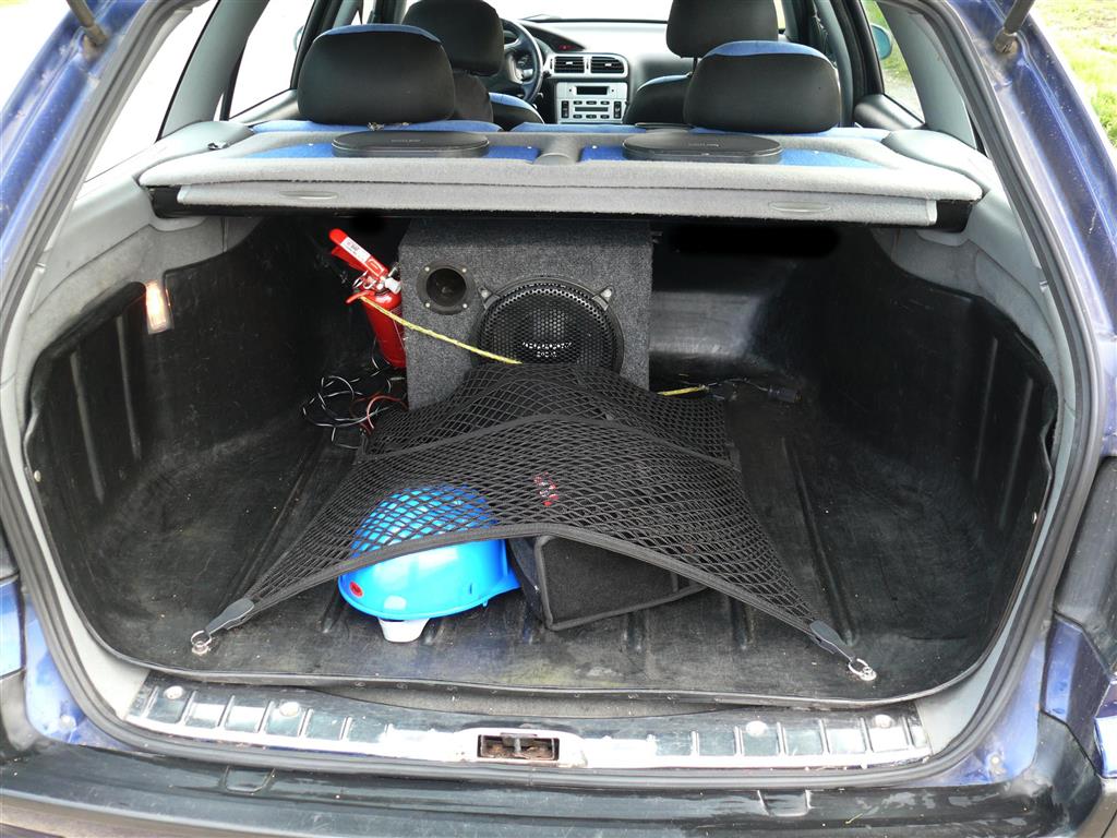

koblih69 Odesláno 5. duben 2014 Sdílet Odesláno 5. duben 2014 Pokud umístíš repro na desku vloženou do prolisu plata tak spodek prakticky nezabírá místo a nezavazí. Na kabely dáš 2 CINCH konektrory a rozpojení je otázkou pár vteřin. Rozdíl v poslechu je obrovský. Pro zajímavost takhle to vypadalo v mojí 406 - potah těch vložených desek jsem zvolil stejný jako tapec na dveřích. Nikde nic netrčí. [upravil dne 5/4/14 20:14 od koblih69] Citovat Odkaz ke komentáři Sdílet na ostatní stránky More sharing options...
QuatroX Odesláno 6. duben 2014 Autor Sdílet Odesláno 6. duben 2014 Přesně takhle něják bych si to představoval. Jak velky reprak tam narvu Citovat Odkaz ke komentáři Sdílet na ostatní stránky More sharing options...
koblih69 Odesláno 6. duben 2014 Sdílet Odesláno 6. duben 2014 Tohle jsou 6x9 ovály, ale na ty tam pusíš mít tu vloženou desku. Jinak třeba klasické 165 mm v pohodě. Citovat Odkaz ke komentáři Sdílet na ostatní stránky More sharing options...
