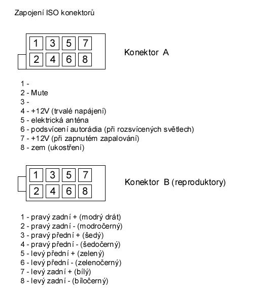

koblih69 Odesláno 21. březen 2014 Sdílet Odesláno 21. březen 2014 Musíš přehodit piny 4 a 7 v ISO konentoru. Citovat Odkaz ke komentáři Sdílet na ostatní stránky More sharing options...

koblih69 Odesláno 21. březen 2014 Sdílet Odesláno 21. březen 2014 Přehod ty piny a nedělej Zagorku. Citovat Odkaz ke komentáři Sdílet na ostatní stránky More sharing options...

koblih69 Odesláno 21. březen 2014 Sdílet Odesláno 21. březen 2014 Ne nemám manuál, vyhodil jsom ho s krabicí ... ale jo ty konektory od radia jsem zapojil v tom problém není .... jeden kabel je tam volnej, předpokládám že ten se musí připojit na trvalé + aby to rádio mělo štávu a nemazalo pamět .... Mrkni ma malůvku - Piny 4 a 7 piny vypíchneš z ISO konektoru jehlou. [upravil dne 21/3/14 12:57 od koblih69] Citovat Odkaz ke komentáři Sdílet na ostatní stránky More sharing options...

koblih69 Odesláno 21. březen 2014 Sdílet Odesláno 21. březen 2014 Mimochodem pokud to máš stejně jako já vidím v nanuálu tak nemusíš piny ani přepichovat stačí když ty 2 kabely přehodíš na těch spojkách co jsou na kabelu mezi ISO a konektorem v rádiu. Konkrétně by ty spojky měly být na Žlutém a Červeném kabelu tak je překřížit. [upravil dne 21/3/14 13:13 od koblih69] Citovat Odkaz ke komentáři Sdílet na ostatní stránky More sharing options...
Guest servisman Odesláno 21. březen 2014 Sdílet Odesláno 21. březen 2014 přesně tak taky jsem přehazoval jen na propojkách ktomu určeno je vidět na obr . http://www.fotosik.pl/aukcje/aukcjaPro.php?aucId=724955&id=9cab9f363271b020.html#e [upravil dne 21/3/14 13:15 od servisman] Citovat Odkaz ke komentáři Sdílet na ostatní stránky More sharing options...

godzila.01 Odesláno 21. březen 2014 Autor Sdílet Odesláno 21. březen 2014 rádio hraje v tom problém nemám.... fotil jsem jak to je zapojený, aby jste byly v obraze.... já počítám že zapojený to je dobře když to hraje, jen mi nedrží ta pamět rádia a proto bych potřeboval vědět pokud možno přesně co, kam a jak zapojit.... a jak docílit toho aby se rádio nevypínalo při startu a když vypnu/zapnu klíček.... denně startuju i víc než 20x (jezdím po městě) a dost mi to vadí .... Prostě to zkuste napsat tak aby to pochopil někdo kdo je na eletriku lempl a já si s tím snad už nějak poradím a zapojím to .... Citovat Odkaz ke komentáři Sdílet na ostatní stránky More sharing options...
