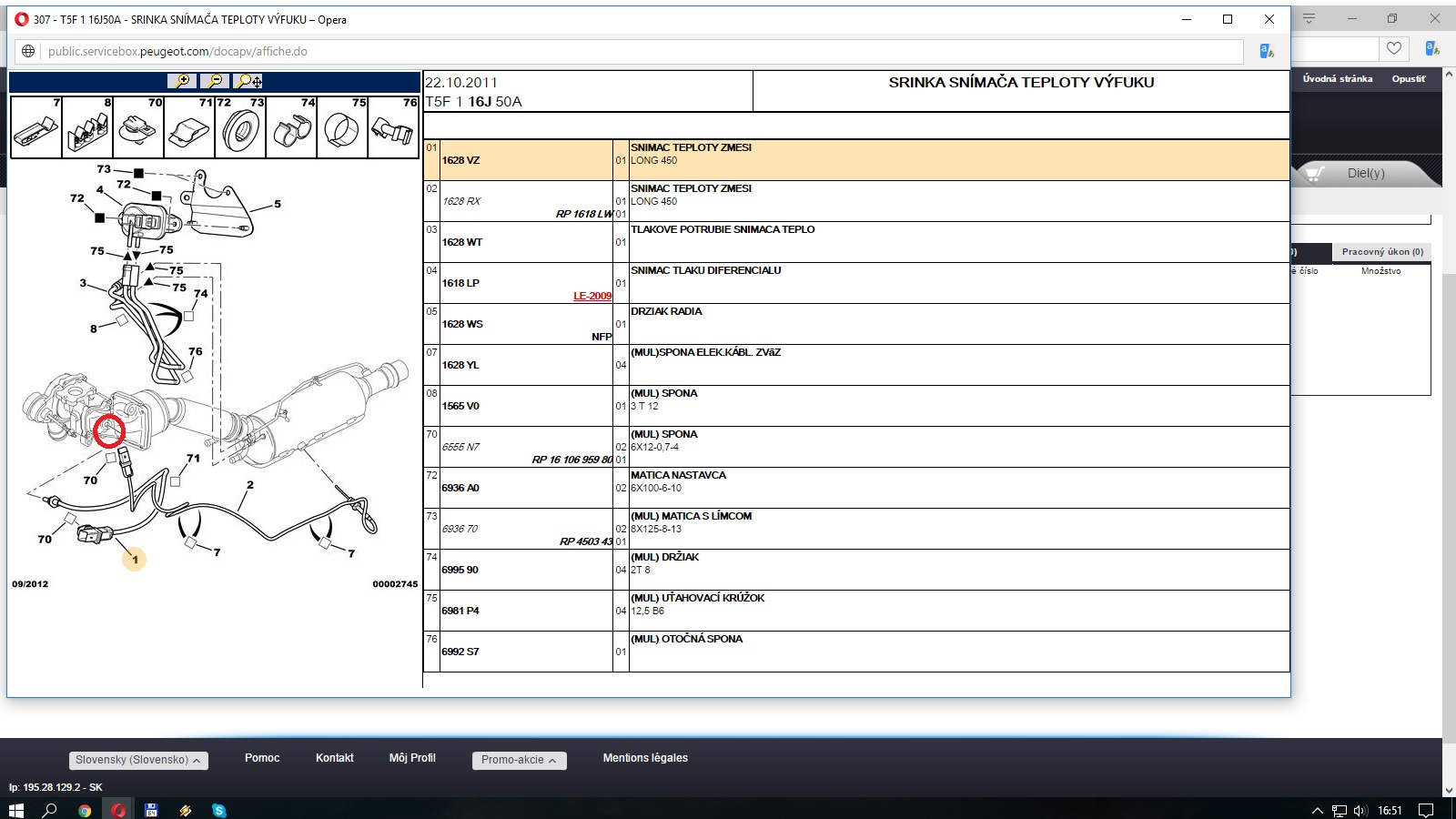

Prosimtě mám totéž chybu, najdu ho přesně kde a je ktomu dobrej přístup??
před 21 minutami, Radek Chmelina napsal:
Ještě bych potřeboval malou radu prosím, kde najdu k tomu snimaci stekr někde v motorovém prostoru nebo musím ze spoda?
no musis od  spodku  ist je to zhruba v polke motora od zadu na lavej strane turba
