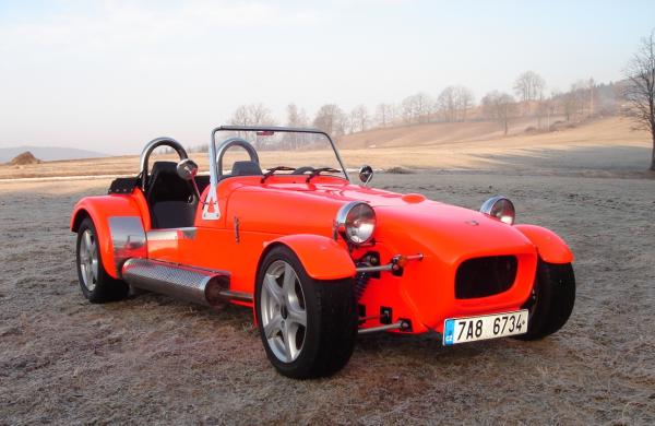

Byl to Kaipan, ale to byl spíš tah jak to zlegalizovat. Oficiálně se to totiž dělalo jako přestavba Favorita (není divu dyť to vypadá stejně). Reálně to mělo z Fáčka jen motor, převodovka Sierra ... Každopádně to co z toho dneska Kaipan udělal je teda hnus fialovej...
Kaipan to je,ale nějak jsi si popletl modely 47/57 a 14/16 a nikdy nebyla kombinace špajzky a motoru co píšeš.
I to je možný, když jsem se o to zajímal tak jsem dostal několik variant a je možný že jsem to už za tu dobu nějak zamíchal. Každopádně když jsem viděl v reálu o co se jedná tak jsem se rozhodnul, že cestou kaipanu opravu nechci jít. K myšlence stavby se 100% vrátím, ale asi z trochu jinýho konce.
A jakou cestou chceš ke stavbě jít? To by mě docela zajímalo,pár jednání v Dekre mám za sebou.
No jednak znám člověka jehož bratr vlastní původní plány Lotusu, takže to je 1. varianta. Druhá a pravděpodobnější je čistě vlastní stavba. Individuální schválení vidím bohužel zatím schůdné pouze v DE, ale než se rozhoupám třeba bude všechno jinak.
Další možnost je nechat si přivést stavebnici, která se dá posléze přihlásit jako přestavba. Někde sem tuším našel základní ceny stavebnice už okolo 110 000,- s tím, že je samozřejmě potřeba sehnat ještě dárcovské vozidlo. Navíc firmy, který se zabývají dovozem těch stavebnic Ti deklarují, že pohomou s vyřízením administrativy při přihlášení, případně to někteří za úplatu vyřídí za Tebe. Na Tobě pak zbyde jen to hezčí-postavit si to a jezdit;)
