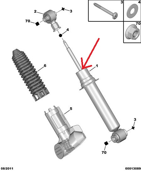

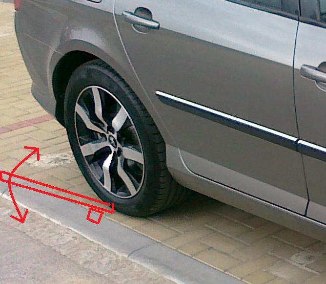

Jitka+Jirka Odesláno 30. září 2013 Sdílet Odesláno 30. září 2013 Než jsi to měnil - zkoušel jsi, zda je ve stabilizátorech nějaká vůle? Chtěl jsem také měnit, ale v servisu mi bylo řečeno, že jsou v pořádku (žádná vůle) Jinak teď o víkendu jsem jsem vezdl 3 lidi a ještě náklad v kufru a jak to bylo zatížený, tak to téměř ani nebouchlo.. Ahoj zvedni zadek auta (zajisti aby nemohlo spadnout) tak 5cm aby bylo kolo nad zemí dej desku pod kolo, na hranolek (takovou páku) vlez pod auto a někdo ať ti stím zapáčí, uvidíš že je to v tlumiči, dle obr. Citovat Odkaz ke komentáři Sdílet na ostatní stránky More sharing options...
Guest FIZOLA Odesláno 1. říjen 2013 Sdílet Odesláno 1. říjen 2013 Jitka+Jirka ja mam nove tlumiče aj vrchni uloženi tlumiče a rány pořat stejne podle mne nemuže to bejt tlumič protože to neboucha vždy, a tlumič maka pořat ... [upravil dne 1/10/13 18:10 od FIZOLA] Citovat Odkaz ke komentáři Sdílet na ostatní stránky More sharing options...
