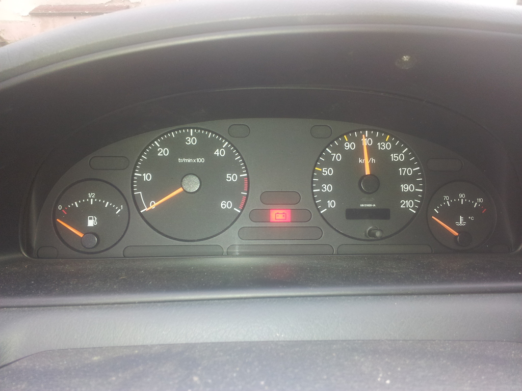

James.and Odesláno 11. květen 2013 Sdílet Odesláno 11. květen 2013 Ahoj, koupil jsem 806, je tam problém s budíkama. Palivoměr a teploměr ukazují méně, než by měli (teploměr drží na 70 st., místo na 80), dále jak je to s tachometrem. Ručička není na 10, když jsem koukal na jiný, asi nepoškozený tacho, tak ručička byla na 10. Ukazuje mě o 10 km za h méně, než ve skutečnosti jedu. Dále to neukazuje vnější teplotu. Otáčkoměr asi ukazuje normálně. Dá se to opravit? Citovat Odkaz ke komentáři Sdílet na ostatní stránky More sharing options...

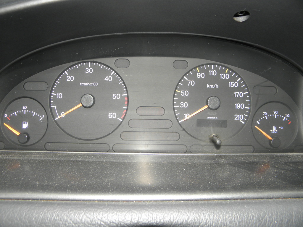

chury721 Odesláno 28. duben 2014 Sdílet Odesláno 28. duben 2014 Nemá tu někdo schéma k těm budíků? Nám na P806 nám blbne otáčkoměr s rychlostí. Vždy jen jedna věc, vymění si role Jednou ukazuje víc otáčkoměr - minulý týden a tento týden rychlost viz foto. Bude tam nějaký integráč co to ovládá, protože samotnýma budíkama to nebude (což byl můj první typ). Na mém Citroenu Evasion nikdy žádný problém ... Citovat Odkaz ke komentáři Sdílet na ostatní stránky More sharing options...
Havlicek.Lukas Odesláno 28. duben 2014 Sdílet Odesláno 28. duben 2014 neco podobneho mi delal palivomer, skoukni ty svine \"konektory\" mezi budikem a deskou, staci jedned studenak a je to v .... no vis kde EDIT: koukam avatar zelenej Evik, stejnej jak moje krabice [upravil dne 28/4/14 22:29 od Havlicek.Lukas] Citovat Odkaz ke komentáři Sdílet na ostatní stránky More sharing options...

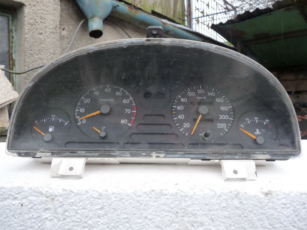

radekbambus Odesláno 1. květen 2014 Sdílet Odesláno 1. květen 2014 mám na prodej Citovat Odkaz ke komentáři Sdílet na ostatní stránky More sharing options...

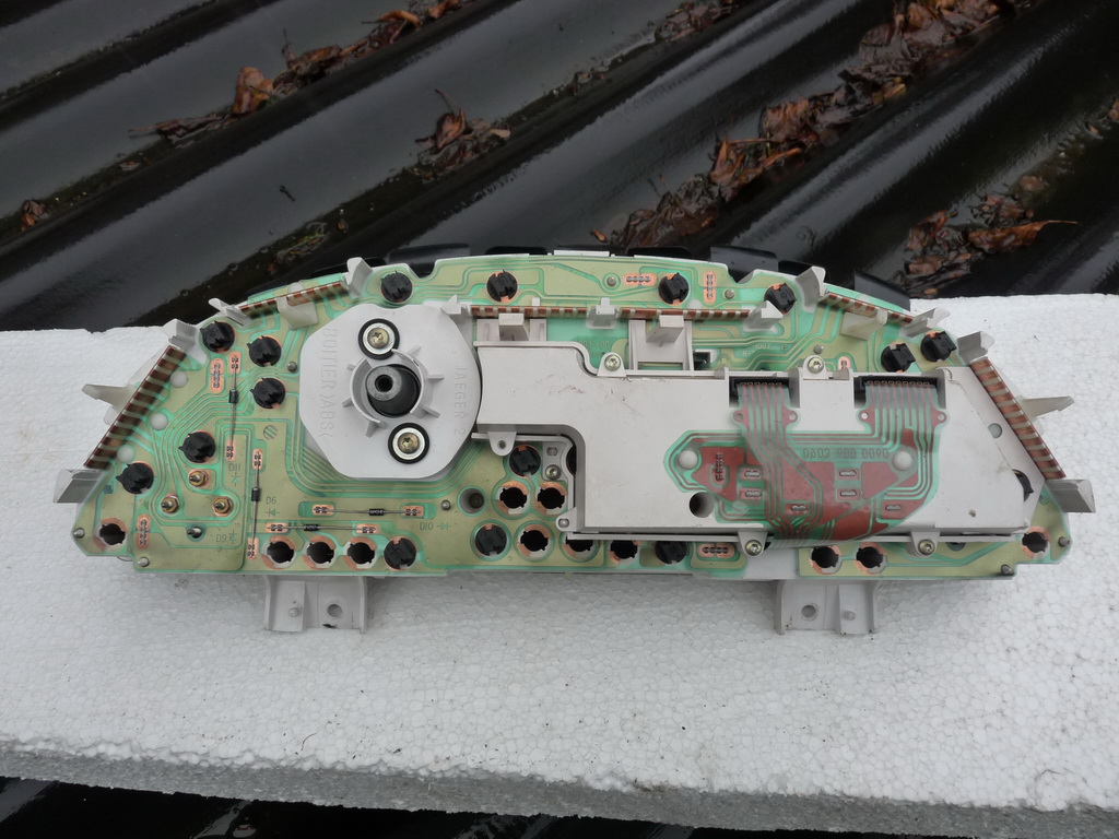

radekbambus Odesláno 1. květen 2014 Sdílet Odesláno 1. květen 2014 ještě zezadu Citovat Odkaz ke komentáři Sdílet na ostatní stránky More sharing options...
Havlicek.Lukas Odesláno 1. květen 2014 Sdílet Odesláno 1. květen 2014 na prodej ale stary typ ten nezameni hlavne tvuj ma tacho jeste mechanicke on ma tacho elektricke Citovat Odkaz ke komentáři Sdílet na ostatní stránky More sharing options...

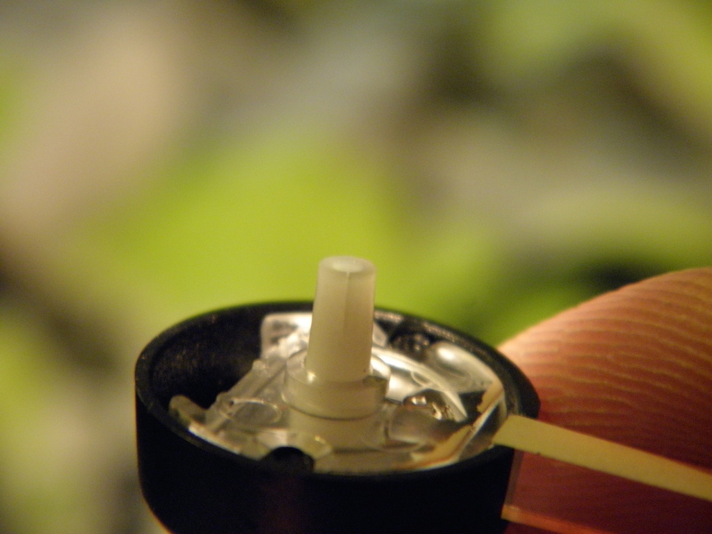

adraj Odesláno 2. květen 2014 Sdílet Odesláno 2. květen 2014 chury: měl jsem ten samý problém,jak s otáčkoměrem,tak tacho. Oba dva se mi na střídačku zasekávaly. Měl sem to rozebraný. Osička, na které drží ručička,neseděla správně jak měla. Protože se ten držáček ulomil,co ji měl držet. A pak to pořádně nesedí na ozubený umělohmotný kolečka:roll. Zkus to rozebrat a podívat se jak to vypadá. Jelikož i po opravě to časem začlo zlobit,hlavně v zimě a rozebírat se mi to dokola nechtělo,sháněl sem jiný. Sehnat se podařilo,tak proběhla výměna strojků,chtěl sem to vyměnit komplet,ale digitální počítadlo nefungovalo. Jo a mám budíky stejné. Citovat Odkaz ke komentáři Sdílet na ostatní stránky More sharing options...

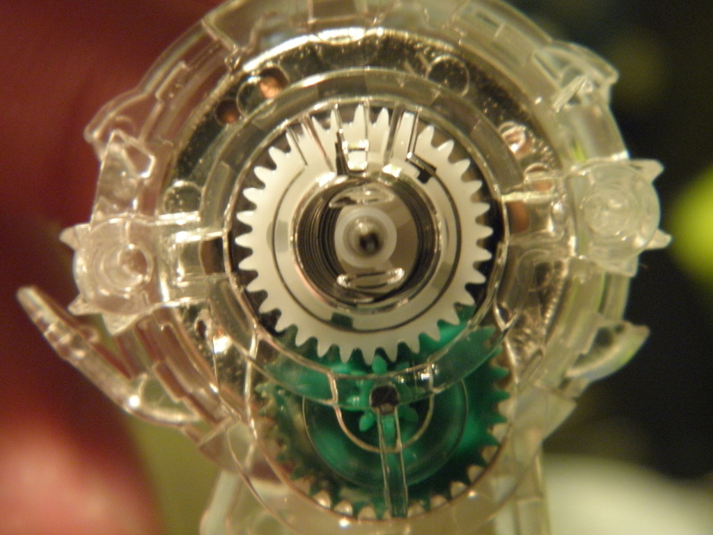

chury721 Odesláno 2. květen 2014 Sdílet Odesláno 2. květen 2014 Tak jsem to rozebral a zjistil jsem, že je prasklá jedna osyčka jak píšeš viz foto, ale druhá je OK, ale také to blbne. Pak už jedině cívky s kolečkama, ale ty se hýbou v pohodě. Ještě mě napadlo je přilepit, ale zase je to pak nerozebíratelné, ale každopádně by tyto vnitřky měly být shodné i se staršíma přístrojovkama ne? No teď se musim jít podivat do svého Evasiona kde mají ručičky startovní pozice, všechno si vyfotim a tohle ne :-D Citovat Odkaz ke komentáři Sdílet na ostatní stránky More sharing options...
chury721 Odesláno 2. květen 2014 Sdílet Odesláno 2. květen 2014 Co jsem koukal na obrázky, tak to z těch starých asi moc kompatibilní nebude. Každopádně jsem udělal pokus - prohodil jsem ručičky a tu prasklou přilepil - uvidím jak to dopadne při další jízdě No a seřízení na 0 podle druhýho auta je k ničemu, protože se přístrojovka připojí a budíky skočí o kousel výš Takže je lepší si to nastavit při polorozebrané-připojené přístrojovce [upravil dne 2.5.14 19:24 od chury721] Citovat Odkaz ke komentáři Sdílet na ostatní stránky More sharing options...
adraj Odesláno 3. květen 2014 Sdílet Odesláno 3. květen 2014 jj nastavovat,když to je rozebrané. Máš přesně co jsem měl já s tou upadlou osičkou. Pak to drhne a zasekává se. Opravoval mi to Ferry,který místo ulomené osičky vyvrtal milimetrovým vrtákem dirku do které přilepil jinou osu. Po čase se to začlo opět zadrhávat. Citovat Odkaz ke komentáři Sdílet na ostatní stránky More sharing options...
