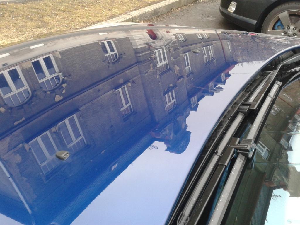

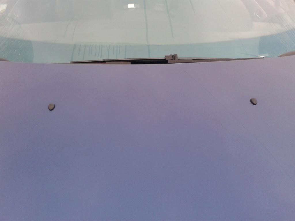

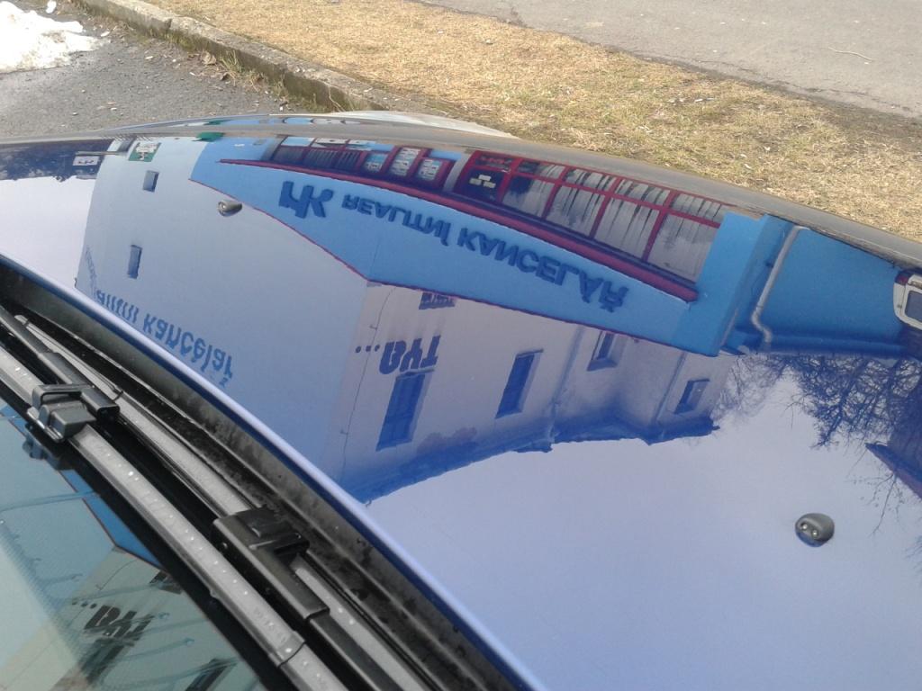

Přema Odesláno 6. březen 2013 Sdílet Odesláno 6. březen 2013 tak nachystan upgrade ostřikovačů.....budou ještě menší než origo 407 a budou z jiného modelu pezo.... jeden už namontován a jak dodelám zítra i druhy tak nafotím a prozradim z jakého modelu....... [upravil dne 6-3-13 19:09 od Přema] Citovat Odkaz ke komentáři Sdílet na ostatní stránky More sharing options...
Marcel00 Odesláno 6. březen 2013 Sdílet Odesláno 6. březen 2013 P106... mensie snad ani niesu... Citovat Odkaz ke komentáři Sdílet na ostatní stránky More sharing options...
Přema Odesláno 6. březen 2013 Sdílet Odesláno 6. březen 2013 ale prd........ Citovat Odkaz ke komentáři Sdílet na ostatní stránky More sharing options...
koblih69 Odesláno 6. březen 2013 Sdílet Odesláno 6. březen 2013 Tyhle? Citovat Odkaz ke komentáři Sdílet na ostatní stránky More sharing options...
HonzaZ Odesláno 6. březen 2013 Sdílet Odesláno 6. březen 2013 :D:D:papa Citovat Odkaz ke komentáři Sdílet na ostatní stránky More sharing options...
chuck11 Odesláno 6. březen 2013 Sdílet Odesláno 6. březen 2013 koukám, že má vyměněný i zadní ostřikovač Citovat Odkaz ke komentáři Sdílet na ostatní stránky More sharing options...
Přema Odesláno 7. březen 2013 Sdílet Odesláno 7. březen 2013 Tak pánové hotovo....... trysky z 607 6438C2 , do otvoru pasují...musí se použít origo hadička z ostřikovačů 407 ale trysky z 607 se musí malinko přilepit.......na kraje čtvercové díry v kapotě nanést malinko gelového vteřinového lepidla a chvíli podržet..... Citovat Odkaz ke komentáři Sdílet na ostatní stránky More sharing options...
