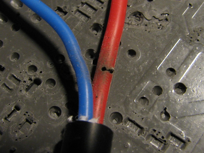

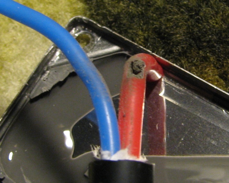

AKCZ Odesláno 25. říjen 2012 Sdílet Odesláno 25. říjen 2012 Kdyz jsem mel jednu dobu neoriginaly tak jsem mel problem s kabelazi.. v prubehu jizdy zhasnul.. byl tam prepaleny drat a jakmile se pri pohybu auta kontakt prerusil tak vybojka zhasla.. az pri opetovnem roznuti svetel zase svitila.. PS: Foto1 ... Foto2 [upravil dne 25/10/12 23:17 od AKCZ] Citovat Odkaz ke komentáři Sdílet na ostatní stránky More sharing options...
Brizan Odesláno 25. říjen 2012 Sdílet Odesláno 25. říjen 2012 No já tam sice mám neoriginály ale už tam jsou tři roky a až teď to začalo blbnout. Že by taky špatný dráty? No možné je všechno, při nejbližší příležitosti se na to mrknu a dám kdyžtak vědět jestli sem něco našel. Jen pro info, nepamatuješ si náhodou který dráty byly přepálený? Z fotky moc není vidět o který drát se konkrétně jedná. Každopádně díky za typ. Citovat Odkaz ke komentáři Sdílet na ostatní stránky More sharing options...
koblih69 Odesláno 25. říjen 2012 Sdílet Odesláno 25. říjen 2012 Kdyz jsem mel jednu dobu neoriginaly tak jsem mel problem s kabelazi.. v prubehu jizdy zhasnul.. byl tam prepaleny drat a jakmile se pri pohybu auta kontakt prerusil tak vybojka zhasla.. az pri opetovnem roznuti svetel zase svitila.. PS: Foto1 ... Foto2 [upravil dne 25/10/12 23:17 od AKCZ] Omlouvám se za ale zaujaly mě ty obrázky. To jsou napájecí kabely do balastu? To poškození červeného spíš vypadá na to že tam sršelo nějaké VN? Citovat Odkaz ke komentáři Sdílet na ostatní stránky More sharing options...

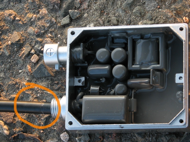

AKCZ Odesláno 25. říjen 2012 Sdílet Odesláno 25. říjen 2012 Bylo to v tomhle miste.. Citovat Odkaz ke komentáři Sdílet na ostatní stránky More sharing options...
koblih69 Odesláno 25. říjen 2012 Sdílet Odesláno 25. říjen 2012 Takže výstup na výbojku? Citovat Odkaz ke komentáři Sdílet na ostatní stránky More sharing options...
wojtěch Odesláno 25. říjen 2012 Sdílet Odesláno 25. říjen 2012 jj takže VN... Citovat Odkaz ke komentáři Sdílet na ostatní stránky More sharing options...
AKCZ Odesláno 25. říjen 2012 Sdílet Odesláno 25. říjen 2012 Pravdepodobne ano.. uz si to zapojeni mco nepamatuju ale kdo ma tyhle balasty tak to je vsechno stejny Jinak stacilo pri rozsvicenem xenonu zahybat s kabelem a xenon zhasl.. ovsem projevilo se to tak po pul roce pouzivani tusim.. Citovat Odkaz ke komentáři Sdílet na ostatní stránky More sharing options...
koblih69 Odesláno 25. říjen 2012 Sdílet Odesláno 25. říjen 2012 Hm tohle je peklo, použít na VN tenhle typ kabelu je dílo. Holt pořádná izolace by stála na metr o Yuan víc Citovat Odkaz ke komentáři Sdílet na ostatní stránky More sharing options...
AKCZ Odesláno 25. říjen 2012 Sdílet Odesláno 25. říjen 2012 Cina se holt nezapre A co to teprve dela bez te gumove izolacny vrstvy Edit: Mysleno vrstvy mezi soucastkami uvnitr balastu [upravil dne 26/10/12 00:16 od AKCZ] Citovat Odkaz ke komentáři Sdílet na ostatní stránky More sharing options...
