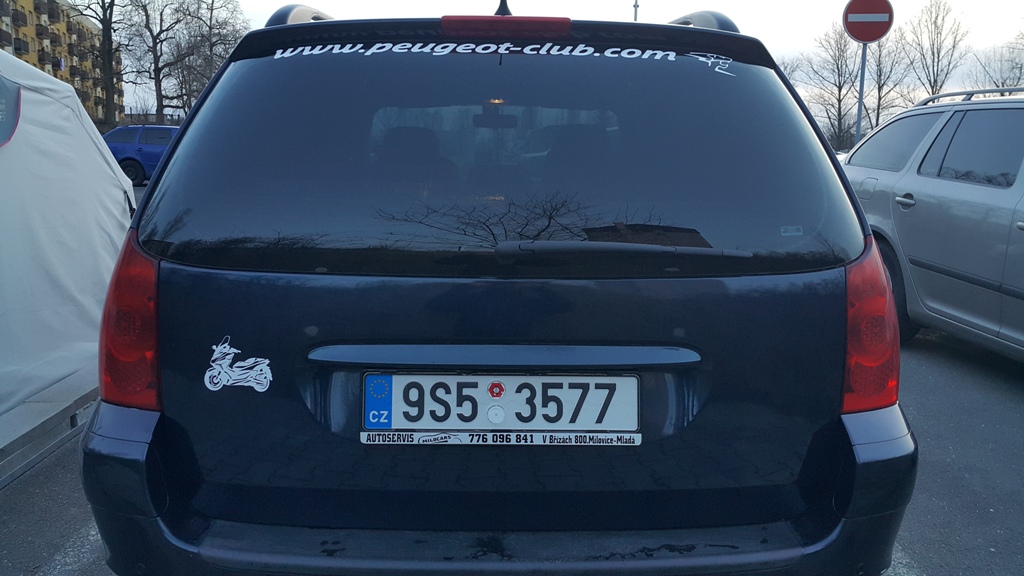

Gabriel 307 Odesláno 12. prosinec 2016 Autor Sdílet Odesláno 12. prosinec 2016 tak dnes proběhla výměna zapalovací lišty při 168149 Km a nasazen "Kryt velká zima" Citovat Odkaz ke komentáři Sdílet na ostatní stránky More sharing options...
brixtr Odesláno 12. prosinec 2016 Sdílet Odesláno 12. prosinec 2016 až tak velká zima nebude si myslím ale kdo ví hlavně bacha na zadní sklo Citovat Odkaz ke komentáři Sdílet na ostatní stránky More sharing options...
Gabriel 307 Odesláno 12. prosinec 2016 Autor Sdílet Odesláno 12. prosinec 2016 pojedu asi na slovač tam je v průměru o 10°C méně než tady-minule jsem volal s bráchou a tady +10°C a tam +1°C Citovat Odkaz ke komentáři Sdílet na ostatní stránky More sharing options...
brixtr Odesláno 12. prosinec 2016 Sdílet Odesláno 12. prosinec 2016 takže chceš zase hlídat motorku? tak to je pak jiná Citovat Odkaz ke komentáři Sdílet na ostatní stránky More sharing options...
Gabriel 307 Odesláno 12. prosinec 2016 Autor Sdílet Odesláno 12. prosinec 2016 Forza má vlastní místo tak je pojištěná a garáž s konstrukcí a zátěží má kolem 320kg tak snad vydrží . . . musím se pochválit,že jsem to asi vymyslel dobře Odesláno z mého SM-N910C pomocí Tapatalk Fruktis ohodnotil 1 Citovat Odkaz ke komentáři Sdílet na ostatní stránky More sharing options...

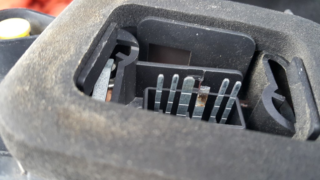

Gabriel 307 Odesláno 25. leden 2017 Autor Sdílet Odesláno 25. leden 2017 thorr001: klíč nevím a dia musí být pro Peugeot dnes proběhlo přetěsnění radiátoru topení ve 170586Km jsou tam nějaké O kroužky které to měli za sebou tak proběhla výměna . . . .cena v servisu 506,-Kč čistil někdo "Fridex" z koberce? nebo vyndaval někdo koberec? dík za info Citovat Odkaz ke komentáři Sdílet na ostatní stránky More sharing options...
Tony Stark Odesláno 25. leden 2017 Sdílet Odesláno 25. leden 2017 Docela zajímavě to smrdí co? Celkově i to nové topení má takový zajímavý ódér než se to vypálí že? Citovat Odkaz ke komentáři Sdílet na ostatní stránky More sharing options...
Gabriel 307 Odesláno 25. leden 2017 Autor Sdílet Odesláno 25. leden 2017 to mi povídej,docela jsem se divil . . . . tak to nesmrdělo a nemlžilo se ani před opravou . . .měnili jenom těsnění Citovat Odkaz ke komentáři Sdílet na ostatní stránky More sharing options...
Tony Stark Odesláno 26. leden 2017 Sdílet Odesláno 26. leden 2017 (upraveno) Já to řešil tak, že jsem s autem zajel na mnou oblíbenou myčku, kde i na mokro čistí interiéry, odmontoval jsem ty boční plasty, odpojil baterku a poručil si, že to chci tam vyčistit na mokro, klidně ať je tam více vody ale hlavně ať se to potom pořádně vysuší. Trvalo to jeden a půl dne. Ale máš to dobrý v tom, že já to dělal v létě a když jsem to v létě zkusil zapnout na teplý vzduch, tak ten smrad byl na poblití. Teď přes zimu necítím vůbec žádný náznak toho humusu. Jo a za ty plasty výdechu topení jsem si dal takové "polštářky" co nasávají vlhkost, sehnal jsem si je z práce. K tomu následnému mlžení čelínho okna jsem použil dezinfekci ve spreji na klimatizaci, vytáhnul jsem kabinový filtr, nastříkal jej z obou stran aby byl kompletně mokrý, dal to auta, zapnul vnitřní okruh a nastavil topení na maximální teplotu dal 2 rychl.stupeň ventilátoru a nechal to cca 20 min vrčet na volnoběh, od té doby mám klid. Upraveno 26. leden 2017 uživatelem Tony Stark Citovat Odkaz ke komentáři Sdílet na ostatní stránky More sharing options...

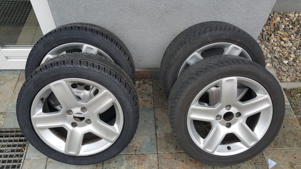

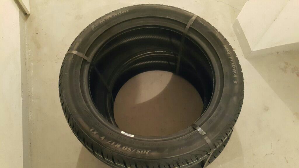

Gabriel 307 Odesláno 16. únor 2017 Autor Sdílet Odesláno 16. únor 2017 včera jsem objednal a dnes dorazili Matador Hectorra 3 Odesláno z mého SM-N910C pomocí Tapatalk Citovat Odkaz ke komentáři Sdílet na ostatní stránky More sharing options...

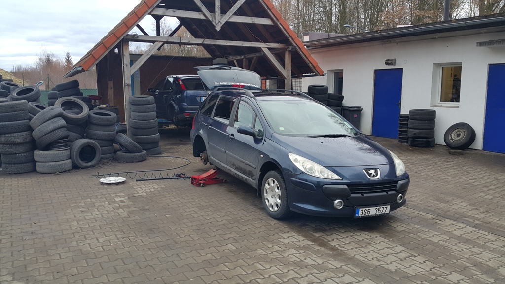

Gabriel 307 Odesláno 22. únor 2017 Autor Sdílet Odesláno 22. únor 2017 . . . příprava na sezónu . . . aneb dnes oprava defektu na pravém zadním (někde jsem trefil hřebík) a nazutí 2x Matador Hectorra 3,komplet vyvážení a uložení do sklepu . . . staré pneu jsem odvezl na sběrný dvůr Citovat Odkaz ke komentáři Sdílet na ostatní stránky More sharing options...
Roman Bazi Odesláno 23. únor 2017 Sdílet Odesláno 23. únor 2017 Čím Ti defekt opravil? Já jak si opravuji sám, tak nevím, co se v servisech používá. Citovat Odkaz ke komentáři Sdílet na ostatní stránky More sharing options...
Gabriel 307 Odesláno 23. únor 2017 Autor Sdílet Odesláno 23. únor 2017 víš,že ani nevím . . . i když jsem byl u toho zrovna mi volal kolega z práce tak jsem šel ven a neviděl jsem to Citovat Odkaz ke komentáři Sdílet na ostatní stránky More sharing options...
