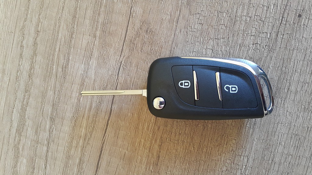

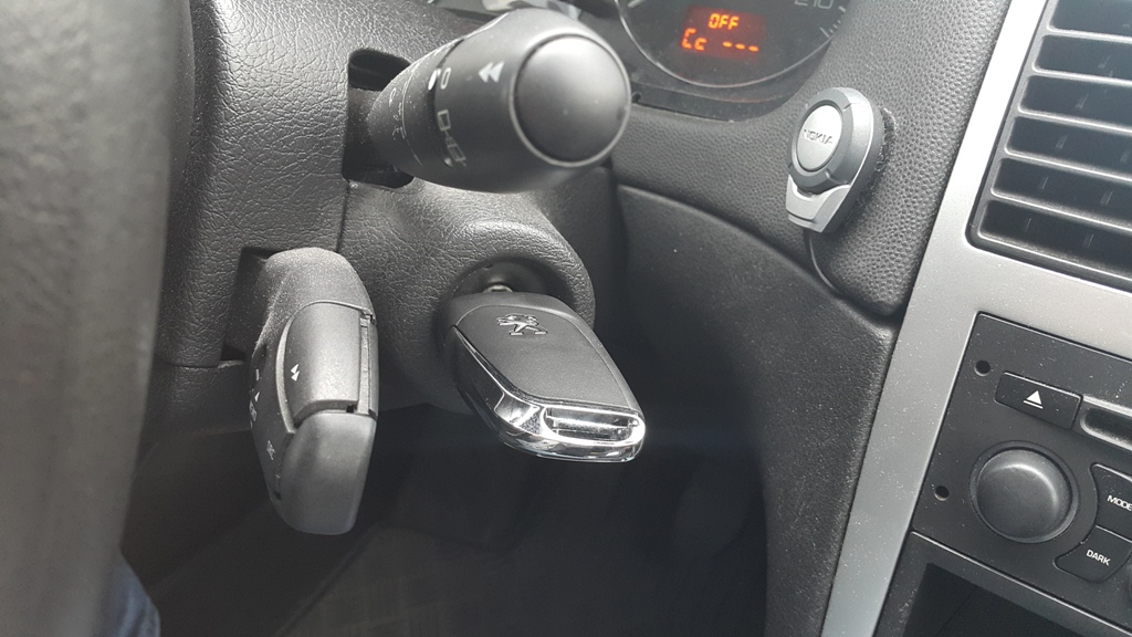

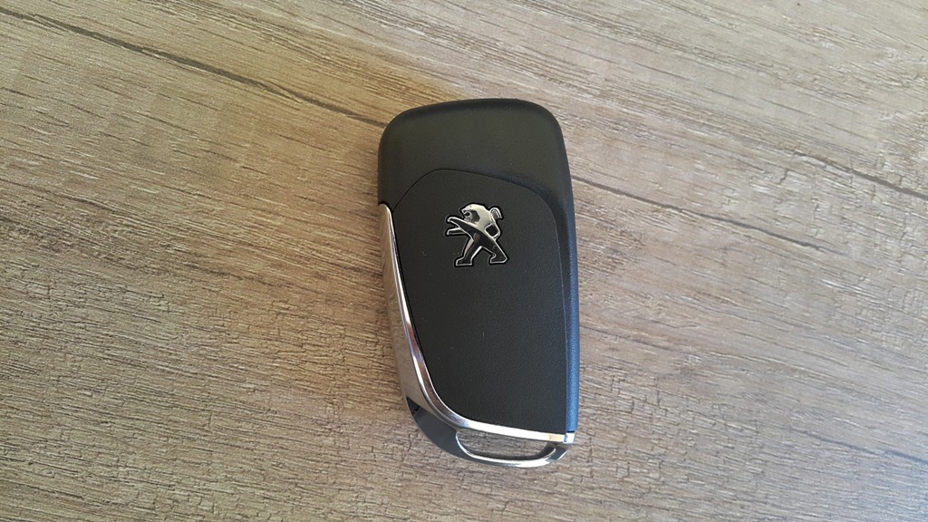

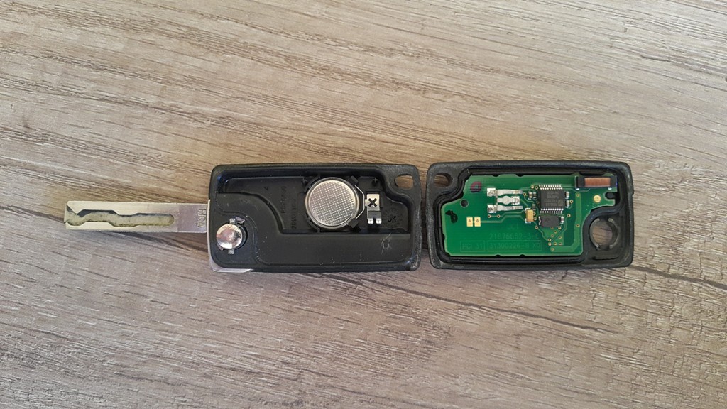

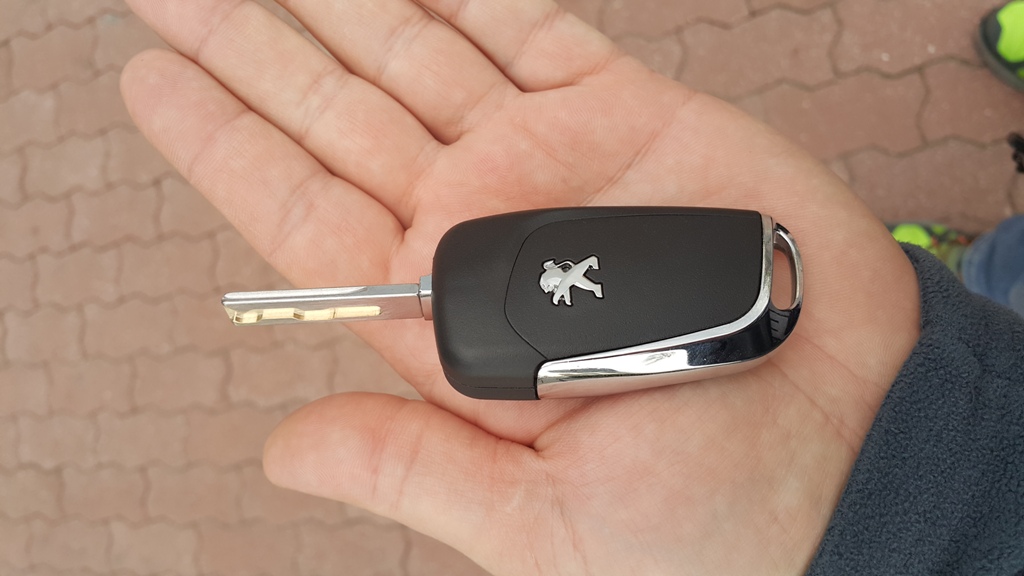

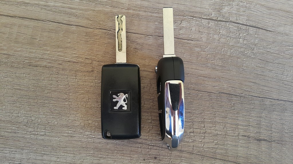

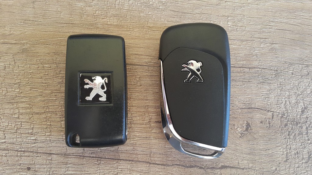

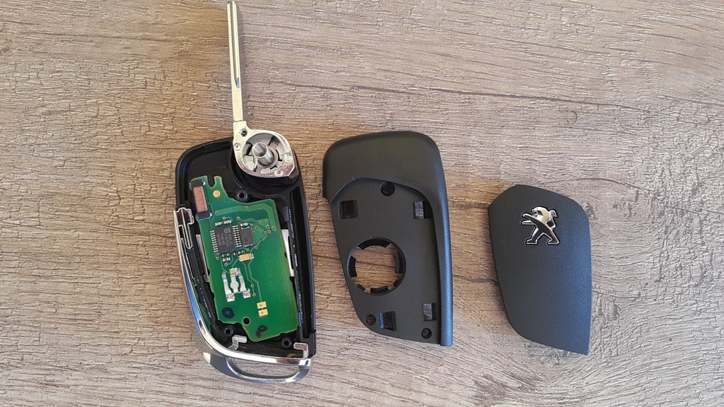

Gabriel 307 Odesláno 1. květen 2016 Autor Sdílet Odesláno 1. květen 2016 (upraveno) tak máme nový klíč,velké poděkování patří členovi s nickem popest https://www.peugeot-club.com/topic/104339-novy-klic-s-doý-klíč-s-do/?p=1734268 dnes sem jel jenom kvůli tomu do Letňan-nechat ho vyfrézovat Upraveno 1. květen 2016 uživatelem Gabriel 307 Citovat Odkaz ke komentáři Sdílet na ostatní stránky More sharing options...
Veverka Odesláno 1. květen 2016 Sdílet Odesláno 1. květen 2016 Takovýho macka, jo?! Citovat Odkaz ke komentáři Sdílet na ostatní stránky More sharing options...
Gabriel 307 Odesláno 1. květen 2016 Autor Sdílet Odesláno 1. květen 2016 jj ten je co ? Citovat Odkaz ke komentáři Sdílet na ostatní stránky More sharing options...
Veverka Odesláno 1. květen 2016 Sdílet Odesláno 1. květen 2016 No to jo Nic pro mě Citovat Odkaz ke komentáři Sdílet na ostatní stránky More sharing options...
celda1970 Odesláno 2. květen 2016 Sdílet Odesláno 2. květen 2016 (upraveno) Ono koupit ho na Aliexpressu není problém vyjde to asi na dvě kila....no a pak za dvě až tři kila nechat vyfrézovat...za tu cenu to ještě jde.. Vypadá pěkně... je jen otázka co vydrží ten pružinovej porychtung.. u těch starších typů docela rychle odešel.....já jsem dotoho sedla vteřinovým lepidlem tu pružinku nalepil natvrdo a zatím drží http://www.aliexpress.com/item/2-Buttons-Modified-Flip-Folding-Remote-Key-Shell-Case-For-Peugeot-207-307-308-407-807/32590448450.html?s=p&spm=2114.01010208.6.1.ty1gZB Upraveno 2. květen 2016 uživatelem celda1970 Citovat Odkaz ke komentáři Sdílet na ostatní stránky More sharing options...

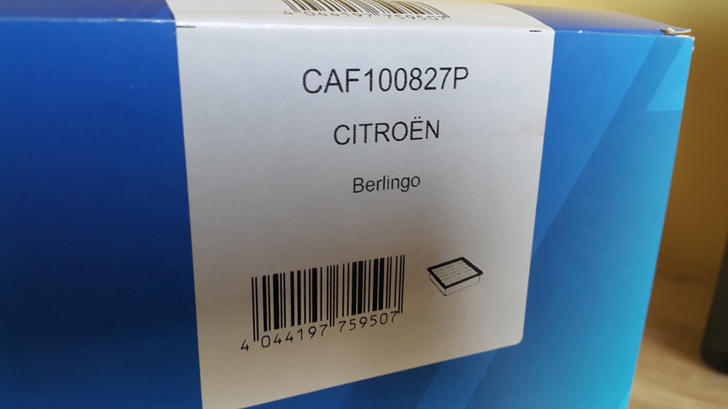

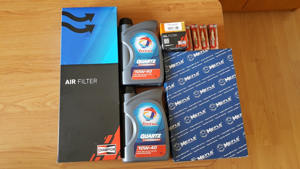

Gabriel 307 Odesláno 8. červenec 2016 Autor Sdílet Odesláno 8. červenec 2016 tak dáme update vlákna . . . balíček od badisaka je doma,snad bude všechno v cajku-objednával jsem podle OEM ale krabice filtru je Berlingo a svíčky jsem bral Champion (minule jsem bral BOSCH) nevím kolik je životnost svíčky(mění se po 60.000Km) teď měním po 44.000 z důvodu oblíbené hlášky ANTIPOLUTION SYSTEM FAULTY diagnostika píše chyby spalování 2.válce. . . . tak začneme svíčkama,ale mám obavy aby to nebyla zapalovací cívka Citovat Odkaz ke komentáři Sdílet na ostatní stránky More sharing options...
badisak Odesláno 8. červenec 2016 Sdílet Odesláno 8. červenec 2016 Berlingo a 307 má stejný vzducháč Citovat Odkaz ke komentáři Sdílet na ostatní stránky More sharing options...
Gabriel 307 Odesláno 8. červenec 2016 Autor Sdílet Odesláno 8. červenec 2016 děkuji uvidím jdu to vyměnit Citovat Odkaz ke komentáři Sdílet na ostatní stránky More sharing options...
Gabriel 307 Odesláno 8. červenec 2016 Autor Sdílet Odesláno 8. červenec 2016 tak hotovo všechno pasuje dnes výměna: olej+všechny filtry+svíčky od poslední výměny(25.5.2015) najeto 13.585km startuje to podstatně lépe než to startovalo . . . snad ten ANTIPOLUTION SYSTEM FAULTY dá pokoj-čas ukáže . . . jestli ne tak další servis bude zapalovací lišta (kolega v práci má taky 1.6 16V a taky měl problém s lištou) Citovat Odkaz ke komentáři Sdílet na ostatní stránky More sharing options...

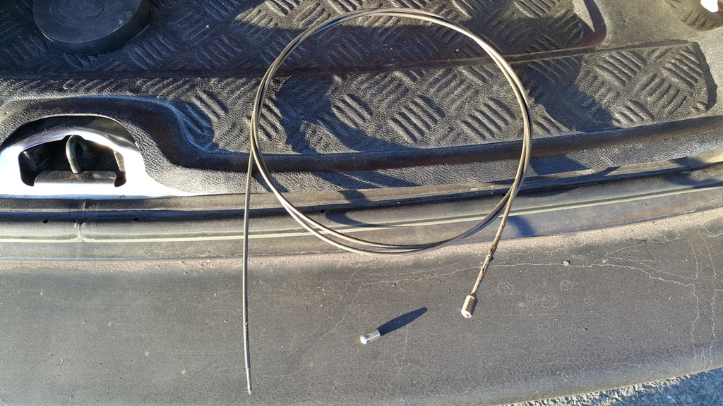

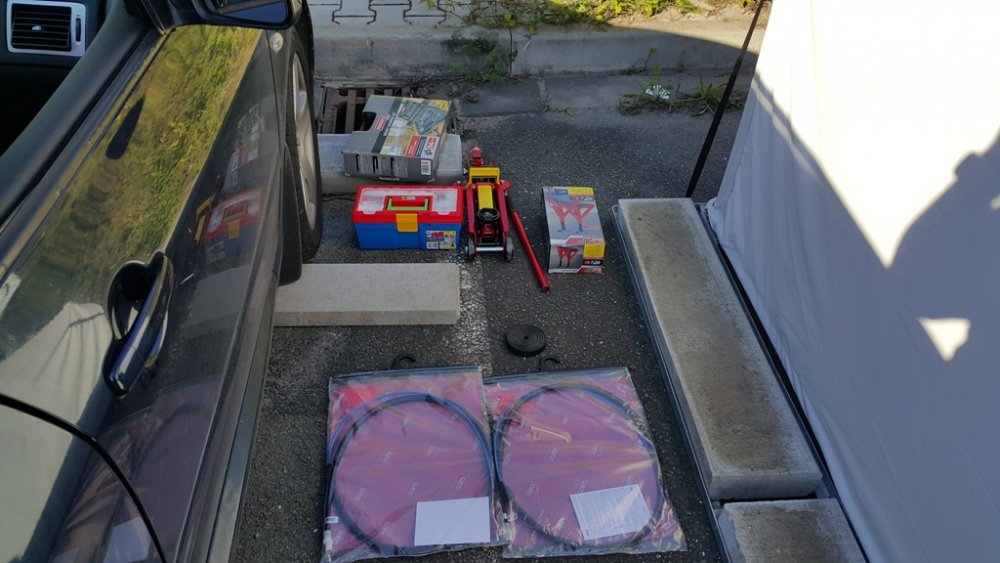

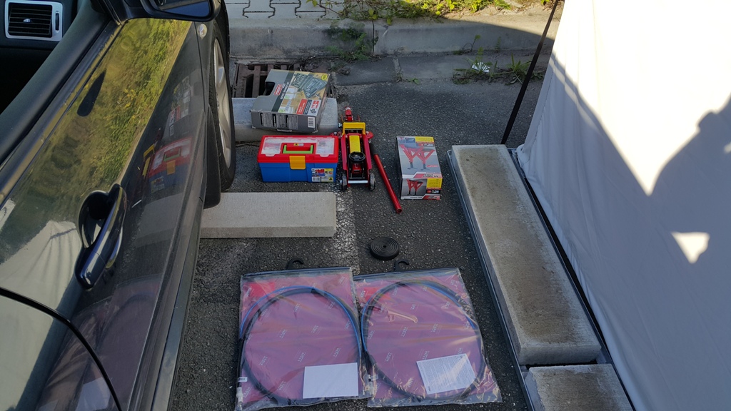

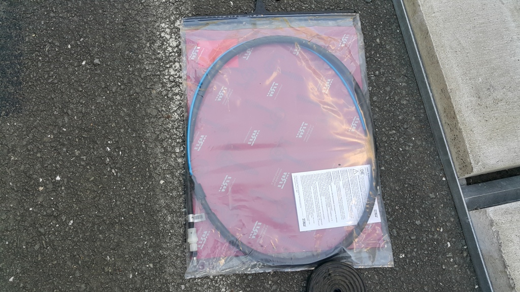

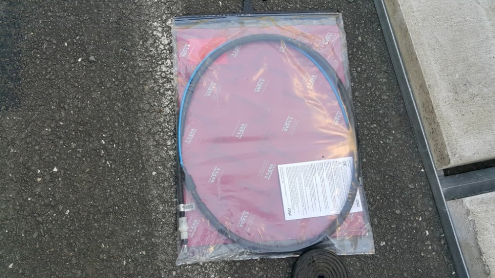

Gabriel 307 Odesláno 7. srpen 2016 Autor Sdílet Odesláno 7. srpen 2016 (upraveno) VÝMĚNA LANOVODŮ tak jsem si užil dnes hezké nedělní odpoledne jelikož se nám blíží STK (27.8.2016) a minule jsem utrhl jeden lanovod (asi halušky-nebo spíš únava materiálu) tak jsem byl nucen je vyměnit-měl jsem je doma asi dva roky (v zimě zamrzala ručka) Upraveno 7. srpen 2016 uživatelem Gabriel 307 Citovat Odkaz ke komentáři Sdílet na ostatní stránky More sharing options...

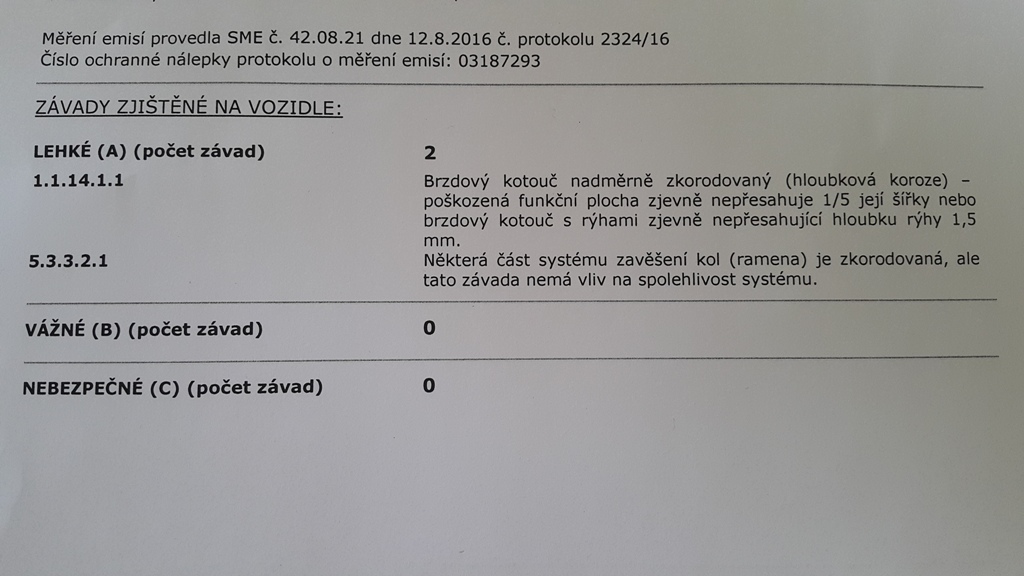

Gabriel 307 Odesláno 12. srpen 2016 Autor Sdílet Odesláno 12. srpen 2016 (upraveno) nové STK do 12.8.2018 tak dnes jsme úspěšně absolvovali STK a prošli jsme na dva roky máme klid časem nás čeká výměna předních brzd byla tam koroze,která se mu nelíbila a klidně mě mohl za to vyhodit(říkal to když kontroloval spodek auta),ale brzdí to skvěle i s tou korozí tak to nebude tak akutní dvě lehké závady edit: pravá přední vnitřní strana Upraveno 12. srpen 2016 uživatelem Gabriel 307 Citovat Odkaz ke komentáři Sdílet na ostatní stránky More sharing options...

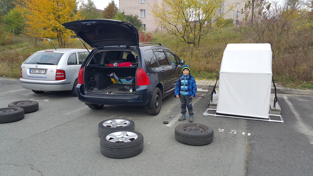

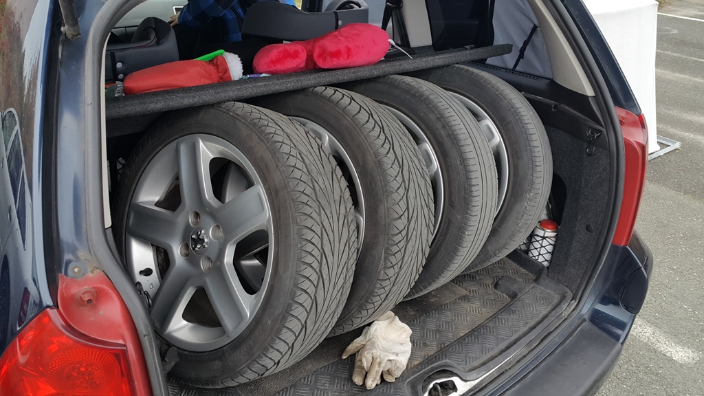

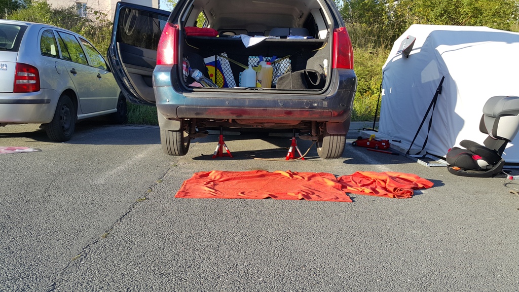

Gabriel 307 Odesláno 24. říjen 2016 Autor Sdílet Odesláno 24. říjen 2016 tak dnes umyto-ještě na letních a přezuto . . . měl jsem pomocníka tak to docela šlo Citovat Odkaz ke komentáři Sdílet na ostatní stránky More sharing options...
Veverka Odesláno 24. říjen 2016 Sdílet Odesláno 24. říjen 2016 (upraveno) Jo, ta ruka (vec) v kufru pod koly je dobrá Upraveno 24. říjen 2016 uživatelem Veverka Citovat Odkaz ke komentáři Sdílet na ostatní stránky More sharing options...
vendelinek Odesláno 24. říjen 2016 Sdílet Odesláno 24. říjen 2016 (upraveno) To máš dobrý, kola máš a zvedák nepotřebuješ Někdo má zvedák a kola ne Odesláno z Samsung J 5 Upraveno 24. říjen 2016 uživatelem vendelinek Citovat Odkaz ke komentáři Sdílet na ostatní stránky More sharing options...
