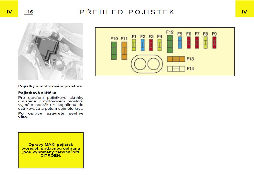

Letenak Odesláno 8. srpen 2011 Sdílet Odesláno 8. srpen 2011 Zdavím příznivce minibusů, Chtěl jsem měnit pojistku a zjistil jsem, že pojistky jsou rozmístěné jinak na obrázku a jinak ve skutečnosti. Mám už pár let 807 2.0 HDI z roku 2005 a pořád dokáže překvapit. Teď se mi povedlo odpálit pojistku na část levé zadní sdružené svítilny. Když jsem otevřel skřinku v motorovém prostoru, pojistky jsou v řadě (obrázek 1). V manuálu jsou rozházené ve čtverci. Pojistky v kaslíku mám v jedné řadě (obrázek 2), v manuálu jsou řady dvě. Už jsem prolezl manuály všech 807 a nic. Nejblíže je rozmístění 607 ... to mám nějaký hybrid ? Na fóru to vypadá, že všem ty manuály sedí. Máte někdo prosím popis pojistek na obrázku? Díky, Petr Citovat Odkaz ke komentáři Sdílet na ostatní stránky More sharing options...

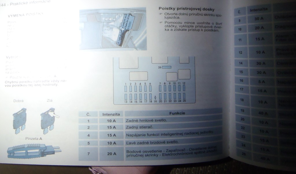

Letenak Odesláno 8. srpen 2011 Autor Sdílet Odesláno 8. srpen 2011 Ještě pojistky v kaslíku ... Citovat Odkaz ke komentáři Sdílet na ostatní stránky More sharing options...
Bigbadjohn Odesláno 8. srpen 2011 Sdílet Odesláno 8. srpen 2011 Já to mám Máš to stejný jako v mém citron, jen to je na tom Tvým obrázku vzhůru nohama než to je v knížce. Jak to mám ve skutečnosti v autě nevím, manželka s ním je pryč. Kouknu se večer. Zkusím to z toho PDFka co mám po ruce okopírovat a dát to sem. Vydrž Tak tady pojistky v motoru: [upravil dne 8/8/11 od Bigbadjohn] Citovat Odkaz ke komentáři Sdílet na ostatní stránky More sharing options...
Bigbadjohn Odesláno 8. srpen 2011 Sdílet Odesláno 8. srpen 2011 A tady jejich popis: Citovat Odkaz ke komentáři Sdílet na ostatní stránky More sharing options...
Bigbadjohn Odesláno 8. srpen 2011 Sdílet Odesláno 8. srpen 2011 A tady jsou pojistky v kastlíku: [upravil dne 8/8/11 od Bigbadjohn] Citovat Odkaz ke komentáři Sdílet na ostatní stránky More sharing options...
Bigbadjohn Odesláno 8. srpen 2011 Sdílet Odesláno 8. srpen 2011 A tady jejich popis: [upravil dne 8/8/11 od Bigbadjohn] Citovat Odkaz ke komentáři Sdílet na ostatní stránky More sharing options...
Letenak Odesláno 9. srpen 2011 Autor Sdílet Odesláno 9. srpen 2011 Bigbadjohn: diky moc za ty navody. Opravdu to pasuje. Zkusil jsem jeste pohledat, kdyz uz vim co a nesel jsem manual na C8: http://www.citroen-club.cz/graphics/manuals/66/CitroenC8navodkpouzitivezkratce.2005.pdf Je to vice verne, nez originalni manual na ten muj P807. Problem je, ze v zadne z tech 3 pojistkovych krabickach neni neco jako \"leva brzdova a obrysova svetla\". Takze tam je jeste jedna krabice? Jdu volat do servisu. Citovat Odkaz ke komentáři Sdílet na ostatní stránky More sharing options...

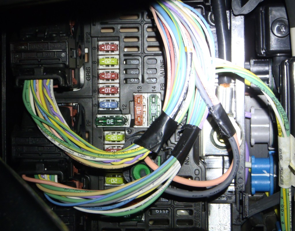

PeterNR Odesláno 29. prosinec 2013 Sdílet Odesláno 29. prosinec 2013 Dobrý večer páni, mám P807 ešte len pár dní, ale vidím že nudiť sa s ním nebudem Pri ceste na hory sme deťom pripojili do prednej zásuvky napájanie DVD prehrávača. Zásuvka nefungovala, tak som začal pátrať kde je problém. Prvé na rane sú poistky. Čítam manuál -> zapaľovač = 20 A. Kuknem do kastlíka, prvé prekvapanie -> poistky sú rozmiestnené ináč ako v manuáli No nič, hovorím si že sú asi len inak poprehadzované, ale prúdová hodnota by mala sedieť. V skrinke je len jedna 20 A poistka, tak ju mením za novú. Druhé prekvapenie -> na starej poistke nevidím žiadne známky prepálenia Tretie prekvapenie -> na displeji sa vynuloval dátum a čas, takže to asi nebola tá správna poistka No a posledné prekvapenie -> DVD začalo fungovať! V zapaľovači sa zrazu objavila šťava, aj keď som len vymenil jednu dobrú poistku za druhú dobrú, a to ešte pre celkom iný obvod Fak neviem, čo si mám o tom myslieť. Tak tu sedím, čítam fórum, googlim \"P807 fuse diagram\", a snažím sa zistiť, ako to je v tom mojom aute vlastne poprepájané. Rád by som sa v tom trochu zorientoval, lebo predpokladám, že toto nebol posledný zážitok s elektrikou v našom busíku... V zásade na moje auto sedí popis, ktorý tu dal Bigbadjohn - jeden rad poistiek, žltá 20 A na pozícii F8 pre displaye... Ale pre zapaľovač je zelená 30 A na pozícii F9, ktorej som sa pri manipulácii s F8 ani nedotkol Podobne na prvý pohľad sedia aj poistky v motore, pritom Bigbadjohn má iný motor a rok výroby To som z toho blázon... Pripájam foto poistkovej skrinky a manuálu. [Edited on 29/12/13 22:13 by PeterNR] Citovat Odkaz ke komentáři Sdílet na ostatní stránky More sharing options...
