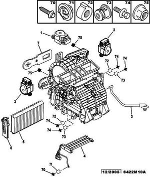

AnotherOne Odesláno 30. březen 2011 Sdílet Odesláno 30. březen 2011 Zaseknutá alebo zlomená klapka zmiešavania vzduchu. Keby bol nízky tlak chladiva kompresor by nespínal. Citovat Odkaz ke komentáři Sdílet na ostatní stránky More sharing options...
jozo11112 Odesláno 30. březen 2011 Autor Sdílet Odesláno 30. březen 2011 a kde sa nacchadza ta klapka prosimta Citovat Odkaz ke komentáři Sdílet na ostatní stránky More sharing options...
Judes Odesláno 30. březen 2011 Sdílet Odesláno 30. březen 2011 Nachádza sa pod prístrojovou doskou v telese ovládania klimaticácie. Citovat Odkaz ke komentáři Sdílet na ostatní stránky More sharing options...
Marcel00 Odesláno 30. březen 2011 Sdílet Odesláno 30. březen 2011 jozo11112 pozri tu... [upravil dne 30/3/11 22:45 Marcel00] Citovat Odkaz ke komentáři Sdílet na ostatní stránky More sharing options...

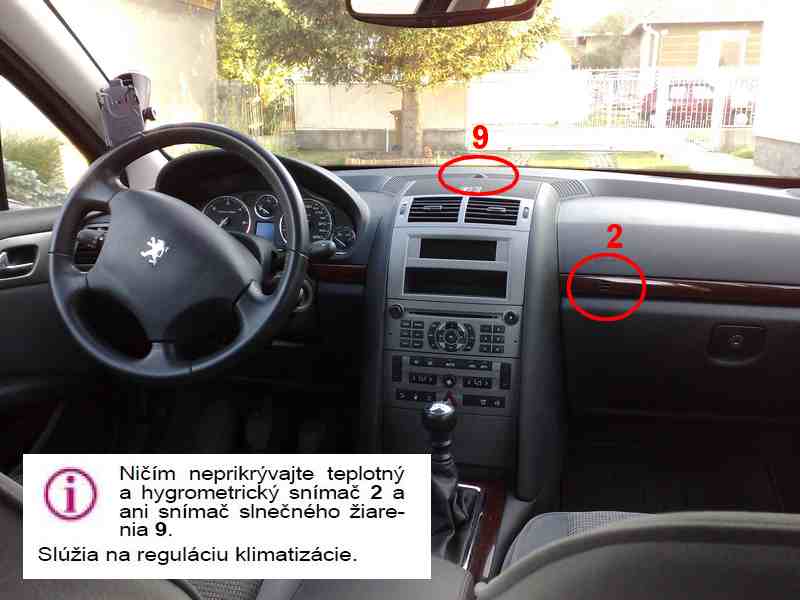

Judes Odesláno 1. duben 2011 Sdílet Odesláno 1. duben 2011 Tak ako ti písal Marcel, keď máš klímu v režime \"AUTO\" (automatickom) ta si klíma riadi všetko sama na požadovaný stupeň komfortu. Nemáš náhodou prikryté tieto dva snímače ktoré riadia klímu. [upravil dne 1/4/11 10:05 Judes] Citovat Odkaz ke komentáři Sdílet na ostatní stránky More sharing options...
