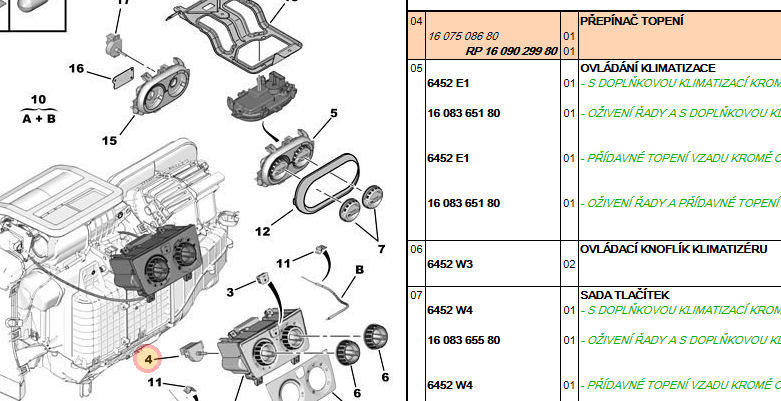

Charlie 607 Odesláno 23. duben 2019 Sdílet Odesláno 23. duben 2019 Ať nezakládám nové vlákno tak se přidám sem. Mám taky u Ducata problém s ventilátorem topení. Přestal fungovat úplně, když ale chvíli hýbu přepínačem, tak se na nějaké poloze rozběhne, fouká třeba i na max, ale přitom přepínač jenv poloze 0, nebo fouká na 3jce tak jak má, jakmile ale otočím jinam, tak se vypne. Ráno se mi povedlo ho rozběhnout na 3jku, ale po 2km se sám vypnul. Když vypne, zhasne i kontrolka zaplé klimatizace, jakmile se roztočí, kontrolka zas svítí. Nesetkal se s tím někdo? Citovat Odkaz ke komentáři Sdílet na ostatní stránky More sharing options...
jarokare Odesláno 23. duben 2019 Sdílet Odesláno 23. duben 2019 Na 99% vyhřátej přepínač ventilátoru , dá se objednat samostatně (za 981,-) a když rozebereš střed palubky , tak se dá vcelku v pohodě vyměnit . Taky bych se podíval na odpor ventilátoru nad nohama spolujezdce , jestli nemá spálenej konektor Charlie 607 ohodnotil 1 Citovat Odkaz ke komentáři Sdílet na ostatní stránky More sharing options...
Charlie 607 Odesláno 23. duben 2019 Sdílet Odesláno 23. duben 2019 @jarokare díky, na odpory jsem koukal, konektor se zdá být v pořádku a i odpory co jsem měřil multimetrem se zdají dobré. Teď mi třeba běží ventilátor na plno a je jedno kam otočím kolečkem. Zkusím vyměnit ten přepínač a uvidíme, sice je to pakárna ten střed rozebrat, ale je pravda že pak by měl jít ten přepínač už dobře ven. Citovat Odkaz ke komentáři Sdílet na ostatní stránky More sharing options...
Charlie 607 Odesláno 24. duben 2019 Sdílet Odesláno 24. duben 2019 Takže dnes dorazil originál přepínač, vyměnil jsem ho a vše funguje. Byl utavenej na jednom pinu. Po montáži mi teda nechtěl jet větrák na 2jku a nespínala klima, ale to jsem hned šel po odporech a tam stačilo přihnout konektory a už vše šlape jak má. Díky za radu. Kdyby to někdo také měnil tak je potřeba vytahnout rádio, schránku nad rádiem, plechový držák rádia - 2šroubky, držák pití se spímačema - 1šroubek pod gumou v držáku pití a pak opatrně zabrat, jsou tam plastové packy. Dál 4šroubky ovládání ventilace - 2nahoře, 2dole. No a pak už jen ovládání zatlačit dovnitř, opatrně ho přetočit ovladačema dolu, odpojit 2 konektory a 2 malé šroubky drží ten přepínač. Víc netřeba. Pak opačně složit zpět. Roman 123 a jarokare ohodnotil 2 Citovat Odkaz ke komentáři Sdílet na ostatní stránky More sharing options...
