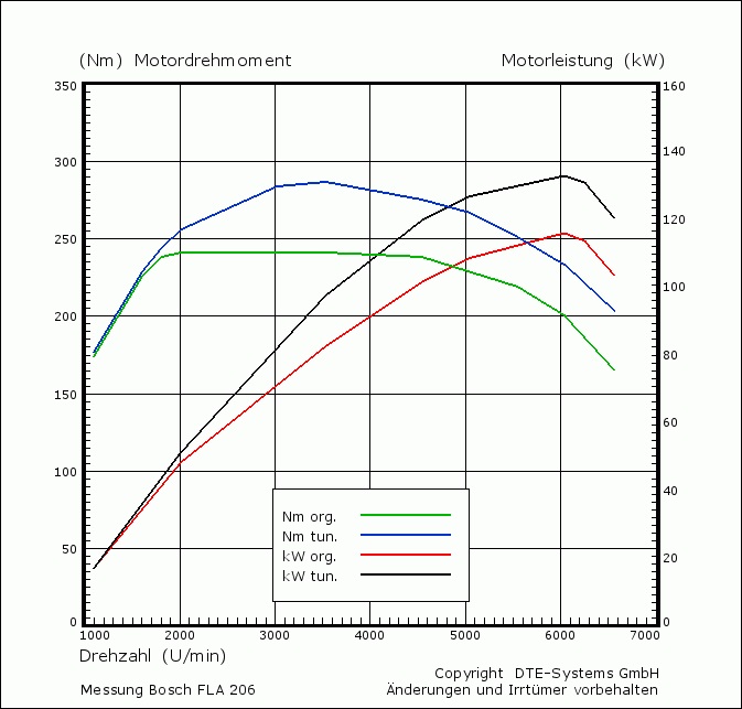

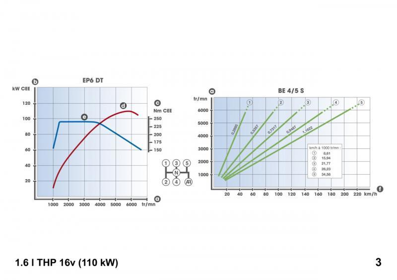

pipistrel Odesláno 17. srpen 2011 Sdílet Odesláno 17. srpen 2011 ale je to graf starsej 110kW verzie. 115 sa este hlada Citovat Odkaz ke komentáři Sdílet na ostatní stránky More sharing options...
pipistrel Odesláno 17. srpen 2011 Sdílet Odesláno 17. srpen 2011 tak tu aj 115kW. je tam aj druhy graf po uprave od nejakej firmy Citovat Odkaz ke komentáři Sdílet na ostatní stránky More sharing options...
PanHrabe Odesláno 17. srpen 2011 Sdílet Odesláno 17. srpen 2011 a hdi nemas? Citovat Odkaz ke komentáři Sdílet na ostatní stránky More sharing options...
