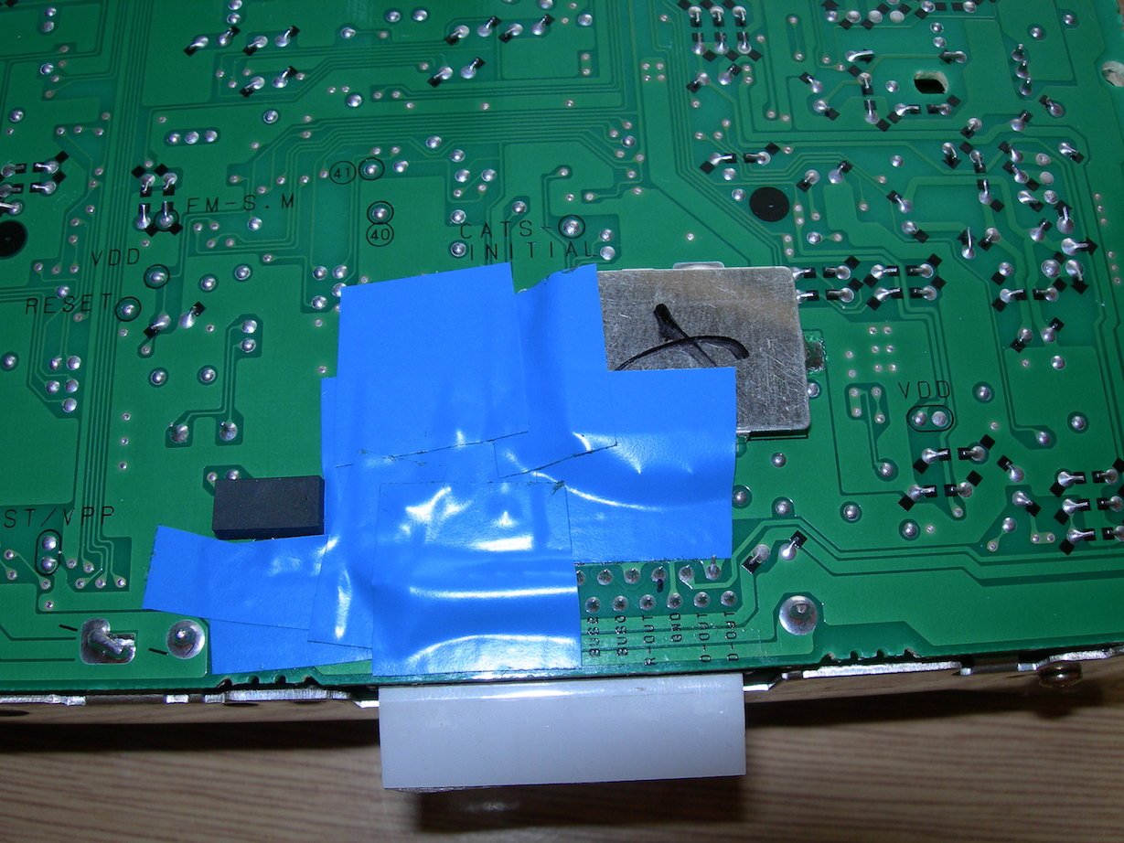

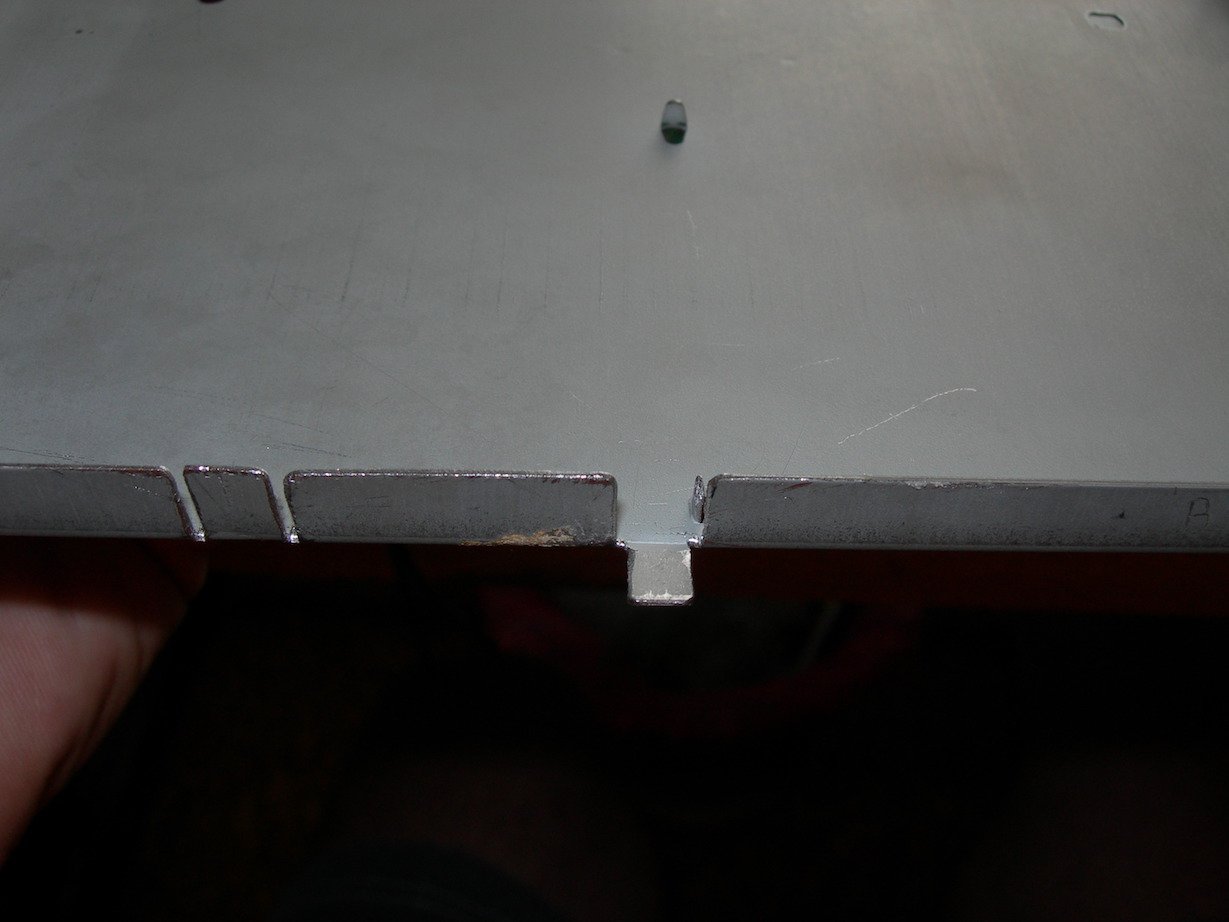

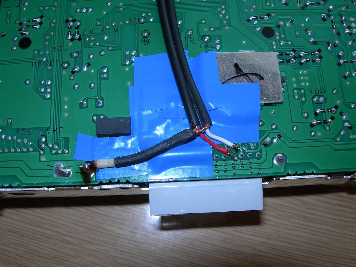

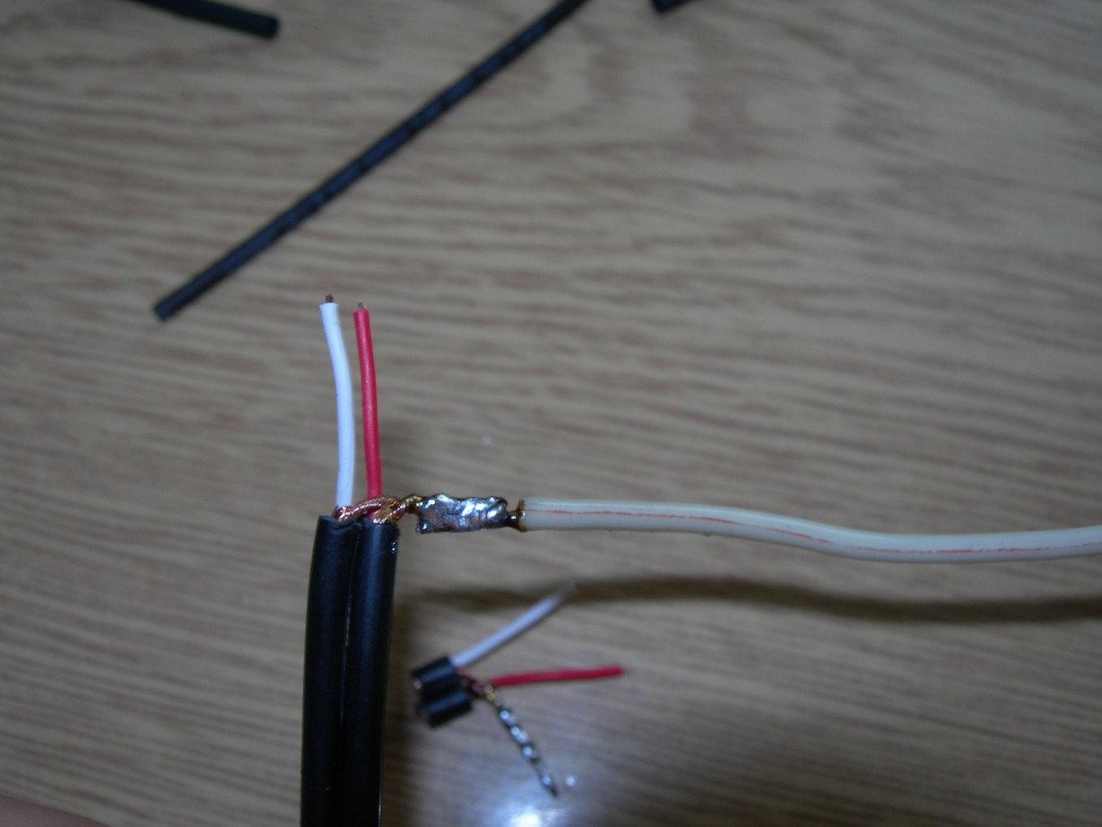

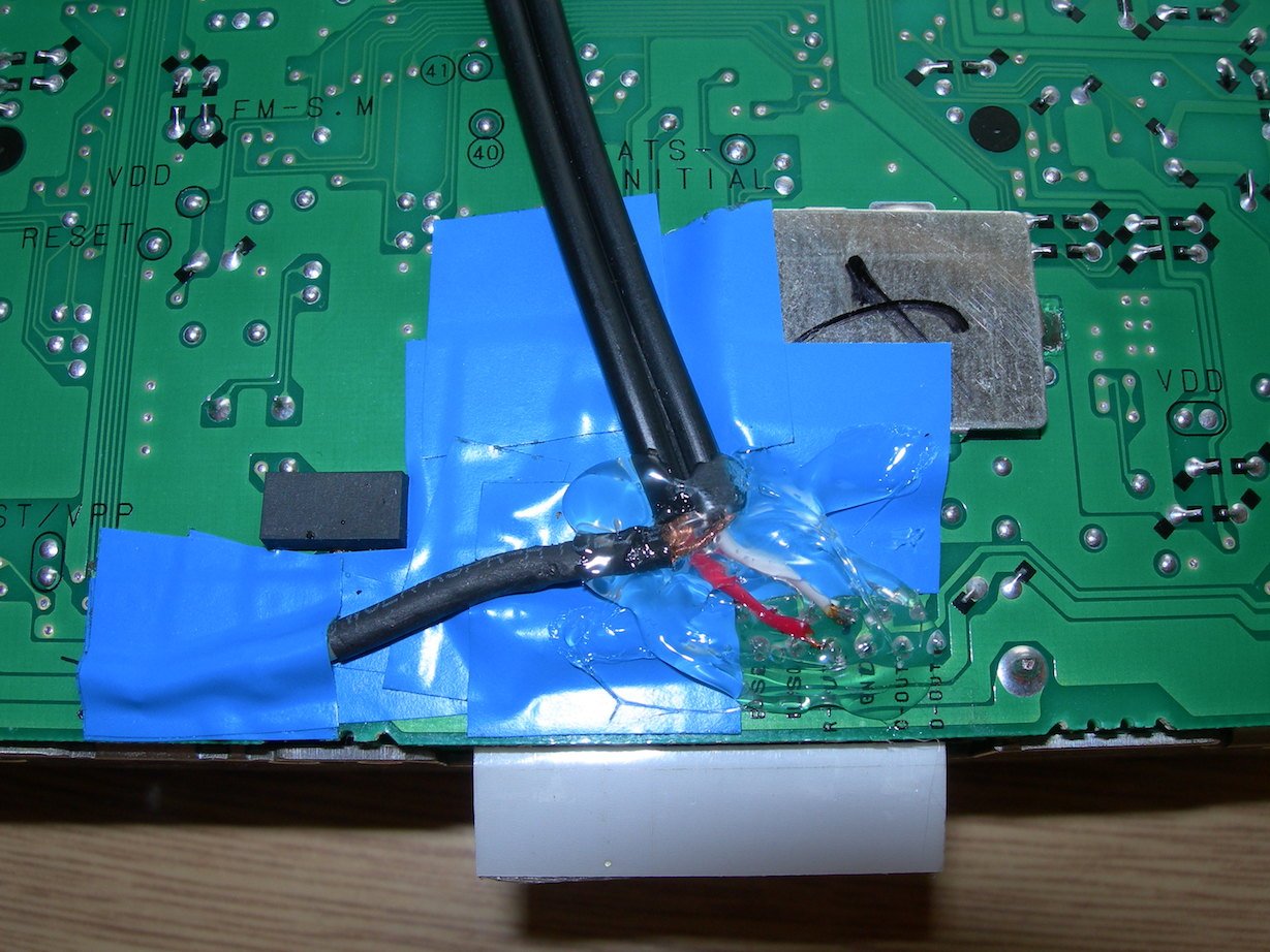

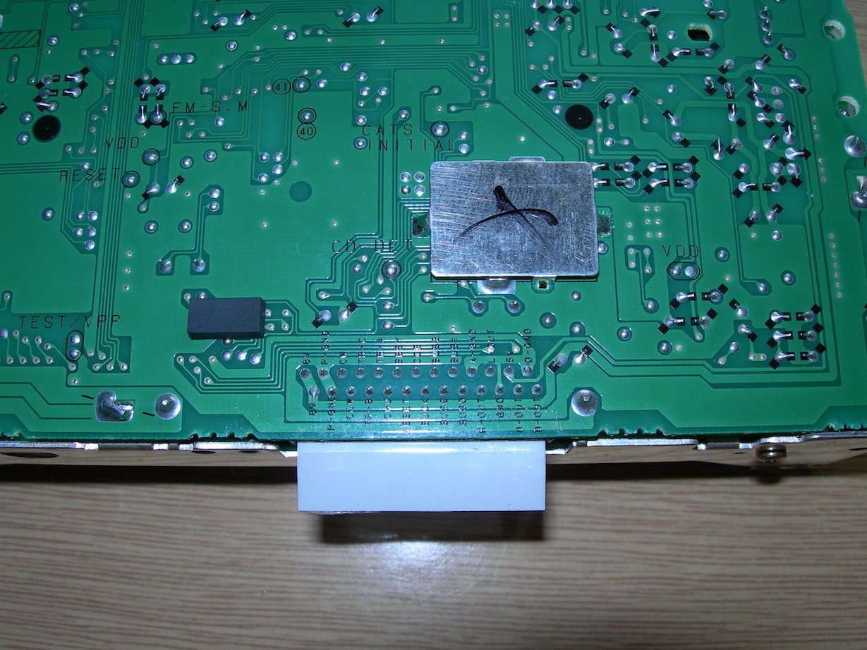

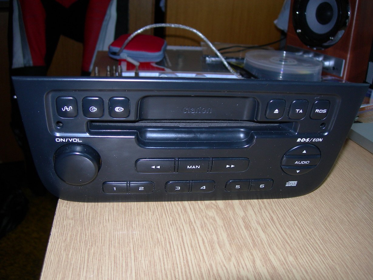

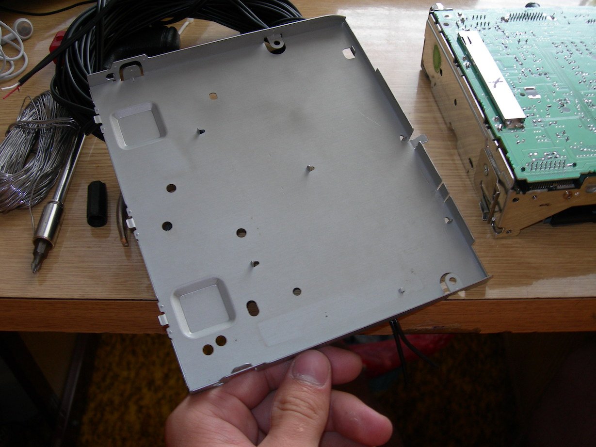

h4wk3y Odesláno 20. červen 2010 Sdílet Odesláno 20. červen 2010 (upraveno) Ahoj, tak jelikoz rad v aute pocsloucham svoji hudbu, radia prakticky nesnasim, protoze vic prokecaji nez hrajou, tak jsem resil, jak si dodelat vstup do meho radia ve 406ce... Tak jsem to vykoumal a davam sem malicky navod. Jen predem upozornuji, ze neprebiram zadnou zodpovednost za vami znicena radia ci jakekoliv jine problemy. Takze jedna se nam o toto radio ve 406ce Jak radio vyndat? Do tech kulatych der, ktere jsou vedle CD mechaniky po obou stranach, strcime klasicke drevene spejle (do obou der najednou, asi 5cm hluboko, pujde to docela tezko). Ted si vezmeme dva stare priborove noze nebo neco podobneho a po stranach radia zapacime tak, aby nam radio vyjizdelo smerem k nam... Pak jej uz cele vytahneme a odpojime kabel anteny a dva ISO konektory (popripade i konektor CD changeru, pokud jej mame). Nyni kdyz mame radoi venku, tak pristoupime k samotne uprave. Oddelame spodni kryt radia, jsou to jen dva sroubky a pote kryt jde snadno oddelat. Je vhodne si i oddelat predni panel, ale to uz je o dost sroubku navic a neni to uplne nutne... Po tom, co jsme odstranili spodni kryt uvidime desku plosnych spoju a spoustu nozicek soucastek ... Zamerime se na konektor, kde je pripojena CD mechanika do radia... tento konektor(respektive jeho nozicky): Na obrazku vyse uz vidite zapojeni naseho vstupoveho kablu s tim, ze zem nevezmeme primo z konektoru, ale nekde jinde, kde je videt na obrazkach nize. Nyni si tedy vezmeme izolacku (vse je nutne dobre izolovat), pajku a nejakou stinenou dvojlinku, nejlepe placatou a podle vyse zakresleneho pripajime dratky.... Pekne si pripravime dvojlink, spojime stineni a pripajime si k ni \"prodluzku\" Zde je krasne videt, kam vedeme zem a jak to cele pajenim pospojovat: Nakonec cele pekne zaizolovat a ja to cele prejel tavnou pistoli, kdyby neco, tak to jde sundal, ale pekne to drzi a izoluje a chrani trochu i proti vytrzeni, kdyby nekdo zatahl za kabel... Jeste je treba si ve spodnim kryte udelat \"pruchodku\" pro kabel.. Ja si ji udelal zhruba veprostred a neni to zrovna idealni, chce to spise nekam ke stranam, kam se za radio v aute vejde kabel, aby slo zastrcit radio... Na druhy konec kabelu si dame treba cinche, nebo 3.5mm Jack, ktery pote pichneme do jakekoliv bezne MP3ky.... Tak a ted prichazi druha cast: Musime si vypalit tiche Audio CDcko Doporucuji si stahnout program Audacity pro ktery jsou i ukazky - je pro Windows i Mac a myslim, ze i Linux a je zdarma, da se tedy stahnout skoro kdekoliv (slunecnice.cz, stahuj.cz, studna.cz.......). Nainstalujeme progarm a spustime. V liste klikneme na Generovat -> Ticho Zadame cas v sekundach (jelikoz budeme palit CD, tak dame 4700s - neco okolo 79minut, aby nebyl problem s vypalenim. Dame vygenerovat a ulozime nejlepe jako Wav Nyni mame nase ticho ulozeno a muzeme prejit k vypaleni Audio CD... Vetsina z Vas asi k vypalovani pouziva Nero(ktere ja nemam, protoze pro Mac neni), Ale proste a jednoduse v Neru, nebo kteremkoliv jinem vypalovacim programu vyberete, ze chcete vypalit AUDIO CD!!! Jako jedinou pisnicku vyberete na CD to ticho, ktere jste vytvorili v Audacity a date to nejlepe co nejnizsi rychlosti vypalit. A mame skoro hotovo. Zapojite konektory v aute zase do radia, zasunete radio, vytahnete nekuidy kabl, ktery jste implementovalia strcite ho do MP3, pustite radio a date do nej prehravat nase TICHE CD.... jakmile se CD zacne prehravat, tak muzete pres kabel poustet do radia cokoliv z vasi MP3ky.... Po skonceni prehravani CD jej musite pustit znovu a muzete poslouchat dal... Preju prijemny poslech muziky a kdyby bylo neco nejasne, tak rad poradim... Kdyby si na to nekdo netroufl, tak jsem ochotny to udelat klidne na pockani po predchozi domluve v Pardubicich ci Praze (v Praze ted pres prazdniny moc nejsem)... A jeste jednou, nenesu zadnou zodpovednost za Vase znicena radia ci cokoliv jineho... Upraveno 13. květen 2018 uživatelem h4wk3y doplněny obrázky LubomirL ohodnotil 1 Citovat Odkaz ke komentáři Sdílet na ostatní stránky More sharing options...
