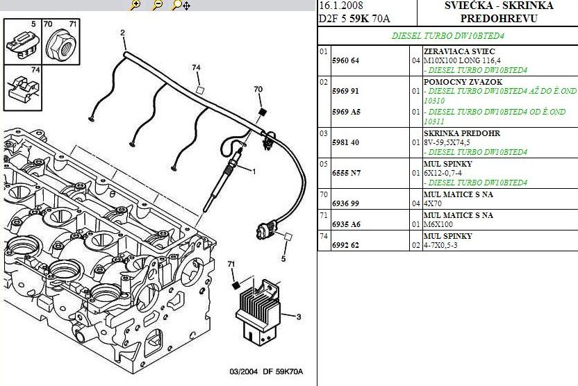

Mirys Odesláno 21. prosinec 2009 Sdílet Odesláno 21. prosinec 2009 koukal jsem na servis box ale na obrazku jsem vyděl jen 1 žhavič, patrijou tam tedy 4žhaviče? jeden stoji 700kč to jest 2800kč +prace= hodne penez Citovat Odkaz ke komentáři Sdílet na ostatní stránky More sharing options...
MatrixChose Odesláno 21. prosinec 2009 Sdílet Odesláno 21. prosinec 2009 Měla by mát snad jeden Ohm, ne? Tedy 12V x 12A = 144 W cca, nebo se pletu. Tím měřením přes měřák může klamat, lepší je vyšroubovat a zkusit na baterce, za cca 8 vteřin musí být do žluta. Citovat Odkaz ke komentáři Sdílet na ostatní stránky More sharing options...
AnotherOne Odesláno 21. prosinec 2009 Sdílet Odesláno 21. prosinec 2009 Původně zaslal: Mirys koukal jsem na servis box ale na obrazku jsem vyděl jen 1 žhavič, patrijou tam tedy 4žhaviče? jeden stoji 700kč to jest 2800kč +prace= hodne penez Áno 4, do každého valca jeden. Citovat Odkaz ke komentáři Sdílet na ostatní stránky More sharing options...
MINI Odesláno 21. prosinec 2009 Sdílet Odesláno 21. prosinec 2009 prosim foto ´zhavicov ,kde su na motore,a ako sa demontuju Citovat Odkaz ke komentáři Sdílet na ostatní stránky More sharing options...
MatrixChose Odesláno 21. prosinec 2009 Sdílet Odesláno 21. prosinec 2009 U 2.0 HDi naprosto úúúžasně foto někdo jiný Citovat Odkaz ke komentáři Sdílet na ostatní stránky More sharing options...
MINI Odesláno 21. prosinec 2009 Sdílet Odesláno 21. prosinec 2009 potrebujem 2,0hdi-co to znamena uzasne Citovat Odkaz ke komentáři Sdílet na ostatní stránky More sharing options...
janou Odesláno 21. prosinec 2009 Sdílet Odesláno 21. prosinec 2009 Hádam to pomôže : Citovat Odkaz ke komentáři Sdílet na ostatní stránky More sharing options...
MatrixChose Odesláno 22. prosinec 2009 Sdílet Odesláno 22. prosinec 2009 Úžasně znamená zezadu, kde moc místa není. Citovat Odkaz ke komentáři Sdílet na ostatní stránky More sharing options...
MINI Odesláno 22. prosinec 2009 Sdílet Odesláno 22. prosinec 2009 prosim,strucny popis demontaze zhavicov, Citovat Odkaz ke komentáři Sdílet na ostatní stránky More sharing options...
Kekso Odesláno 25. prosinec 2009 Sdílet Odesláno 25. prosinec 2009 Aj ja poprosim.. zatial idem kupit 27ku kluc. Je tam nieco na co si treba dat bacha? Citovat Odkaz ke komentáři Sdílet na ostatní stránky More sharing options...
AnotherOne Odesláno 25. prosinec 2009 Sdílet Odesláno 25. prosinec 2009 Pozor aby nenapadal bordel do motora po ich vybraní. Povoliť to nie je žiadna sranda, v prípade, že by praskol máš zarobené. Citovat Odkaz ke komentáři Sdílet na ostatní stránky More sharing options...
Kekso Odesláno 25. prosinec 2009 Sdílet Odesláno 25. prosinec 2009 Tento (hore) obrazok myslim nie je 2.0 Hdi. Odpojil som kabel, a na sviecke je taka plastova \"nasadka.. nechcem to nasilu odpojit - to je tam nasrobovane, ci beznadejne nalisovane? Lebo nejde to dole ani za nic. Citovat Odkaz ke komentáři Sdílet na ostatní stránky More sharing options...
MINI Odesláno 25. prosinec 2009 Sdílet Odesláno 25. prosinec 2009 nemylte si strekovace s zhavicami,zhavice su na kluc c 10,golu.su umiestnene uplne vzadu na motore,co opisuje kekso a odpaja su strekovace,tak pozor.obrazok je 2,0hdi Citovat Odkaz ke komentáři Sdílet na ostatní stránky More sharing options...
