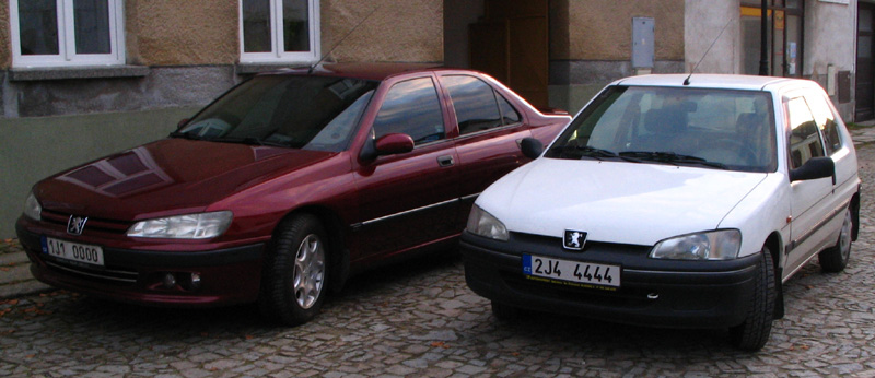

Pri preparkovavani pak zbyla chvilka na nejake to foto s mladsi sestrickou - bilou 106kou, ktera slouzi rodicum.
Kratke info o ni:
Narozena 28. rijna 1998 v Sochaux ve Francii, prodana v Nemecku a v lete 2006 zakoupena do nasi rodiny.
Motor CDY - 0.9ccm3 33kW, barva bila - blanc banquise
Vybava v zakladu: airbag ridice
Samozrejme, ze jsem jako u 406 neodolal a par veci vybavy opet dodelal.
Takze:
po koupi dostala centralni zamykani, nejprve bez DO, nasledne pak dodatecne i radiove dalkove ovladani. Pote vyklopna zadni okna. Minuly tyden pak dostala posilovac rizeni a ofuky prednich skel
Z nutnych oprav byly po koupi provedeny: repase zadni napravy a komplet prednich a zadnich brzd, nove zadni tlumice. Letos v lete se zacalo silne ozyvat spojkove lozisko, takze jsem vymenil komplet spojku. S posilovacem rizeni jsem ted vymenil predni tlumice a jejich horni ulozeni, ktera byla po smrti a na sebemensi nerovnosti predni naprava hrozne klepala.
Nyni je to tichoucke auto.
spolecne foto na zaver :
