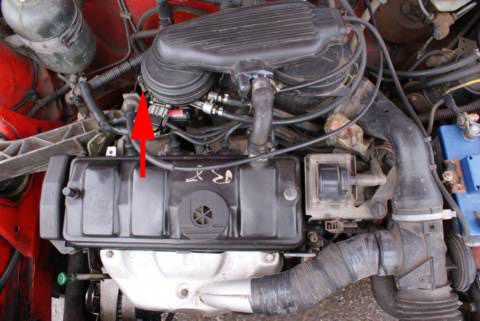

mythos_666 Odesláno 17. březen 2009 Autor Sdílet Odesláno 17. březen 2009 ...takze pani, vyblikal som kody: 21 Snímač polohy škrtící klapky / spínač volnoběhu 33 Sensor podtlaku v sání. 41 snímač otáček / polohy -da sa s tym cosi poriesit ? ...prikladam aj foto mojho motora... dakujem za helpy... a hints [upravil dne 18/3/09 mythos_666] Citovat Odkaz ke komentáři Sdílet na ostatní stránky More sharing options...

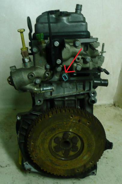

Maverick Odesláno 18. březen 2009 Sdílet Odesláno 18. březen 2009 ono tady se radí blbě, protože je to blbá závada. Vada 33 - Tu jsem měl taky, reset jednotky a od tý doby se neukázala Vada 21 - Prozačátek bych rozebral všechny konektory v zakroužkovaný oblasti, očistil je a prostříkl kontaktolem. Občas to pomůže, protože tam bejvá jen nějakej bordel. Vada 41 - Změř si odpor čidla na rozdělovači - viz. druhý obrázek - měl by být 300ohmů, ale pokud ti auto nakonec nastartovalo, tak bych jej považoval taky jen za dočasnou vadu. Až všechno očistíš, změříš a budou prametry OK, tak udělej reset jednotky a zkus znovu nastartovat a projet to. Pak udělej znovu diagnostiku a napiš, jestli se objevily některý chyby znovu, popřípadě jestli se objevily jiný. Citovat Odkaz ke komentáři Sdílet na ostatní stránky More sharing options...
Maverick Odesláno 18. březen 2009 Sdílet Odesláno 18. březen 2009 snímač otáček Snímač otáček.bmp Citovat Odkaz ke komentáři Sdílet na ostatní stránky More sharing options...
Mitja Odesláno 18. březen 2009 Sdílet Odesláno 18. březen 2009 Cislo 21: spinac volnobehu je primo na krokovem motorku, jakmile pustis plyn tak ta pulkulata vec kde konci lanko plynu (oznacil sem ti to na fotce) ti dosedne na trn krokoveho motorku a tim sepne volnobeh. Pokud je to potenciometr skrtici klapky, ten byva často vydřený a pak jednotka neví kolik nasává vzduchu.. tam by melo pomoct přesunout jezdce o kousek vedle na nějakou nevydřenou odporovou dráhu. Přesně nevím kde to je, jeste jsem to nemel nikdy rozdelane, ale nekde z boku u klapky to urcite najdes. To bych videl jako docela moznou pricinu tehle zavady. Cislo 33: Byt tebou bych zkontroloval vsechny podtlakove hadicky v motoru jestli nejsou styřelé a popraskané. Cislo 41: Tim se dle meho nazoru vubec nezabyvej, pri diagnostice tuhle zavadu jednotka vybliká vždy, protože neběží motor. [upravil dne 18.3.09 Mitja] Citovat Odkaz ke komentáři Sdílet na ostatní stránky More sharing options...

mythos_666 Odesláno 19. březen 2009 Autor Sdílet Odesláno 19. březen 2009 cafte, problem je asi v tejto casti, co som oznacil na obrazku, zostava mi vyskoceny (tusim) krokovy motor... je to tak? ...po case mi skoci naspat a auto par minut ide normalne, potom zase zostane vysiet... co s tym? [upravil dne 19/3/09 mythos_666] Citovat Odkaz ke komentáři Sdílet na ostatní stránky More sharing options...
Pája Rybišár Odesláno 19. březen 2009 Sdílet Odesláno 19. březen 2009 no to co jsi označil je konektor připojení vstřikovací ventilu a snímače teploty nasavaneho vzduchu....;)v krokaci bych to vubec nevidel....i když ho odpojim tak motor jde v obou rezimech nastartovat(teplyxstudeny).musis ale lehce s plynem--..sudnej hadici pridvodu paliva do vstřikovací jednotky a nekdo ati ti otoči kličkem do 2polohy,melo by cvaknout rele palivoveho čerpadla a z hadičky tect palivo....dale zkusit proměřit odpor vstřikovaciho ventilu(ale neznam sprvane hodnoty) pak zkus zapalovani.....jednoduchy test...vytahni jeden kabel a připoj svičku a dej to na spolehlivou kostru...když bud hazet dostatečnou jiskru je to ok a zapalovani vynech....ale když ne,tak bude pravděpodobně v haji bud indukčka(proměřit odpor) nebo modul zapalovani(černo modra krabička našroubovana na rozdělovači ze spod)defakto nelze změřit,pač je to integrovany obvod pro přerušení primarního okruhu systemu zapalovani.... Jak to teda je???????za studena i za tepla to nahodis...ale po chvily to zdechne?????? [upravil dne 19/3/2009 Pája Rybišár] Citovat Odkaz ke komentáři Sdílet na ostatní stránky More sharing options...
Vopičí Odesláno 19. březen 2009 Sdílet Odesláno 19. březen 2009 Původně zaslal: mythos_666 Cafte, popisem svoj problem....................... Ahoj, já ti tady nebudu radit nic světobornýho nebo nějak složitýho, ale zkus se kouknout na čidlo teploty vody, které je pod rozdělovačem. Je tam na něj špatný přístup a někdo o něm možná ani neví že tam je.Zkus pročistit konektory a HLAVNĚ..od toho čidla někdy vede 15cm kabelu a pak je tam další spojka ,je to divný, ale někdy tam je. Tak na to mrkni a kdyžtak to pročisti, protože z rozdělovače na to často kape olej a navíc je to zoxidovaný a potom to dělá neplechu. Já měl tuhle závadu na svém autě a pěkně se mě natrápila. Pročistil jsem tenkrát všechny konektory, ale na tenhle jsem nepřišel a právě tenhle to celé způsoboval. PS:motor na obr. je z 206, ale to čidlo je na 205 na úplně steným místě. :papa:papa [upravil dne 19/3/09 Vopičí] Citovat Odkaz ke komentáři Sdílet na ostatní stránky More sharing options...
