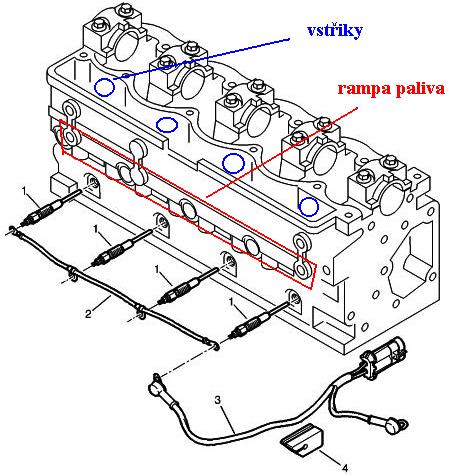

GhostBoxer Odesláno 8. únor 2009 Sdílet Odesláno 8. únor 2009 Dle VINka v service boxu se mi v nákresu zobrazují 4 žhav.svíčky, ale v autě je nevidím. Bohužel ten prostor je zahuštěný hadicemi a rozvody, nerad bych to celé rozdělával zbytečně. Lze prosím zjistit, zda tam ty žhavky určitě jsou? Ruka tam prostrčit moc nejde, podle nákresu by měly být tak 2-5 cm níže než je spodní plastový (čtvrtkulatý) kryt rampy paliva ke vstřikům. Nebo jsou schované pod rampou a ten plast. kryt je zakrývá také? Lze zjistit, zda tam jsou a kde přesně je hledat? Jestli je tam spojitost, tak v serviceboxu mám mít el.odpor=předehřev v sání vzduchu, ale mám tam ve skutečnosti ten plamenný termospouštěč (0328 09 ? ). VIN: VF3ZBPMNB17463435 Díky za radu. Citovat Odkaz ke komentáři Sdílet na ostatní stránky More sharing options...

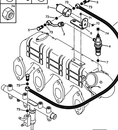

GhostBoxer Odesláno 1. duben 2009 Autor Sdílet Odesláno 1. duben 2009 Ve výše uvedeném příspěvku by měl být pohled normálně zepředu, nebo ne? Tady ještě doplňuji tu plamennou, co tam opravdu mám. Předem díky za případné upřesnění. Citovat Odkaz ke komentáři Sdílet na ostatní stránky More sharing options...
KTM Odesláno 6. květen 2009 Sdílet Odesláno 6. květen 2009 U tohoto motoru budeš žhavičky hledat marně. HDi je vůbec nemaj, neni tam místo. Máš jen start s plamenem v sání. V servis boxu je to špatně, protože když se podíváš na hlavu (u který máš tu žhavičku) je z TD a ne z HDI:roker Citovat Odkaz ke komentáři Sdílet na ostatní stránky More sharing options...

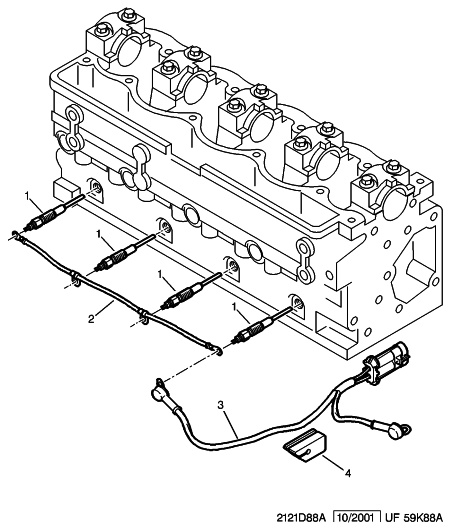

Pe.Tr Odesláno 8. květen 2009 Sdílet Odesláno 8. květen 2009 tenhle motor samo zhavicky ma viz obr , netušim proč jsem psal zezadu , jsou samo zepředu .sorry za mystifikaci . Citovat Odkaz ke komentáři Sdílet na ostatní stránky More sharing options...
GhostBoxer Odesláno 8. květen 2009 Autor Sdílet Odesláno 8. květen 2009 Díky za snahy, ale plnou pravdu má KTM, ty 4 žhavičky tam opravdu nejsou. Na obrázku ze service boxu je opravdu starší TD, asi se jim nechtělo kreslit s (tehdy) novým motorem. Tak pod jiný motor šoupli obrázek staršího. V TD jsou vstřiky v takovém korýtku, u HDI je to ve vybráních. Jinak jsem měl sundané částečně hadice a patřičná místa jsou holá. Dole na ty případné žhavičky místo i možná je, ale nejsou. Holt Service box není úplně dokonalý. Citovat Odkaz ke komentáři Sdílet na ostatní stránky More sharing options...

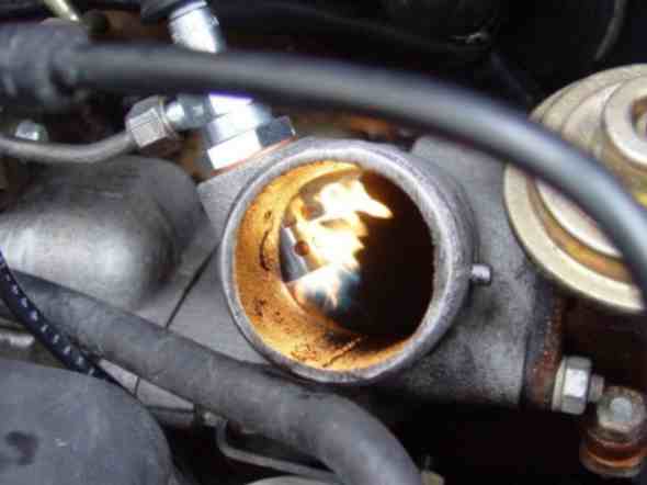

vojta.kr Odesláno 19. prosinec 2013 Sdílet Odesláno 19. prosinec 2013 Zdravím řeším teď taky sice Jumpera, ale motor 2.8 HDI a chci se zeptat na ten start s plamenem v sání co to vlastně je a jak to funguje a má se tam něco měnit apod. Dnes jsem hledal na motoru jak deb*l žhavičky a naštěstí mě napadlo mrknout na net. Díky Citovat Odkaz ke komentáři Sdílet na ostatní stránky More sharing options...
GhostBoxer Odesláno 26. prosinec 2013 Autor Sdílet Odesláno 26. prosinec 2013 Jak sis pročetl předchozí odstavce, tak to nemá klasické žhavičky do válců, ale jednu plamennou svíčku v paroží sání. Tudíž to do sání pouští plameny pekelné a ohřívá vzduch. Což zřejmě není nejideálnější způsob žhavení, zato zřejmě nejlevnější a nejjednodušší na servis. Citovat Odkaz ke komentáři Sdílet na ostatní stránky More sharing options...
vojta.kr Odesláno 27. prosinec 2013 Sdílet Odesláno 27. prosinec 2013 To je super hustý díky za ujasnění a dá se to nějak měnit nebo jak se to servisuje popříp. udržuje? Citovat Odkaz ke komentáři Sdílet na ostatní stránky More sharing options...
GhostBoxer Odesláno 27. prosinec 2013 Autor Sdílet Odesláno 27. prosinec 2013 První si pohledem zkontroluj, co tam máš, než začneš řešit. Já už tankuji jen u osvědčených stanic. Sice se stalo, že jsem ve velkých mrazech párkrát nenastartoval, ale to dávám za vinu naftě a mrazu. Jinak zatím v zimě startuji přiměřeně teplotě, normálně, tak to neřeším. Mám tam pořád ještě originál svíčku. Správnou funkci dle fotky zjistíš snadno, těch pár vteřin bez filtru se to nepotento. Cenu se mrkni do service boxu, ale citroenu, dáš si tam tvůj vin. Na googlu pak podle kódu můžeš najít, od jakého výrobce to je. I když můžeš vzít od jiného, když je to shodné. Osobně bych nějakou opravu neřešil a pokud to má dost nalítáno, tak v případě nefunkčnosti koupil novou svíčku a měl zas několik roků pokoj. Vyměnit to je jednoduché, je to přístupné, ale jestli si netroufáš, však se zeptej v servise, kolik chtějí za práci. Citovat Odkaz ke komentáři Sdílet na ostatní stránky More sharing options...
